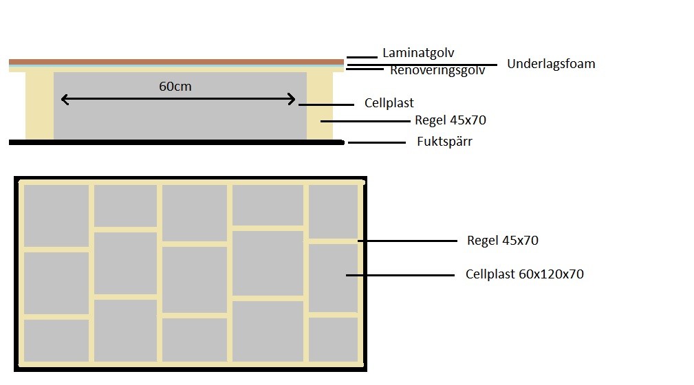

Ska lägga cellplast mellan reglar och undrar vad tanken är bakom måtten. Ett standardmått för reglar är ju t ex 45x95mm och motsvarande tjocklek för cellplast verkar vara 100mm. Alltså kommer cellplasten sticka upp en bit. Ska jag gå ner till 45x70 reglar som har motsvarande cellplast med en tjocklek på 70mm?

Normalt sett brukar man lägga golvet uppepå cellplasten, inte regla mellan. Hur ser den tänkta konstruktionen ut?
Du inser att reglarna blir köldbryggor?
Om du nu är helt inne på lösningen du har så kör på 5mm pallbrickor.
Men som Useless var inne på så är ju det vanliga att man lägger cellplast över hela ytan.
Ritade lite i paint och hoppas du förstår. Om det är något jag tänker göra galet är jag väldigt tacksam om du säger det :)
Schematisk illustration av golvkonstruktion med laminat, cellplast, reglar och fuktspärr.
Även med fuktspärr längst ner? Hur undviker jag det? Ska det vara något annat material istället för reglar?
Behövs reglarna? Googla på 'flytande golv' så kommer du att se diverse konstruktioner med golvet lagt direkt på cellplasten utan reglar under.
kulle och 1 till
Ja, cellplast :-)
