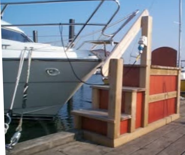

I vår båthamn så är bryggorna ganska låga och det är därför vanligt att det byggs trappkonstuktioner upp till båtarna. I det aktuella fallet har det blivit en trappenhet i form av en ihålig låda och som är c:a 1,5x0,6meter och 1 meter hög. Lådan har fixerats till bryggan men går att lyfta loss. Det finns eluttag på bryggan c:a 8 meter bort. Det behövs således en 8 meter lång kabel från båten till elstolpen.
För att undvika skarvsladdar så¨har nu båtägaren satt ett blått cee-uttag på bryggtrappan och strömförsörjt det genom att på insidan sätta ett cee-intag som kopplas med en 3x2,5 kvmm gummikabel som ligger lös längs bryggan till cee uttaget på bryggstolpen som i sin tur matas via jfb och är säkrat med 10A mcb i stolpen
Det hela känns säkert och bra gjort men kan detta accepteras eller bryter det mot några regler. Man kan kanske koka ner det till en 'mobil konstruktion' som är ansluten via ett cee-intag och som inkluderar en utgång i form av ett cee-uttag. Vad säger expertisen?

Det jag främst ställer mig frågande till är hur väl skyddad gummikabeln är mellan dessa uttag. Denna lösning har ju gjort den mer eller mindre permanent förlagd (vilket är ett ord som diskuteras just nu
), dvs det är ju ingen som rullar in denna kabel då och då och därmed gör en viss kontroll på skador etc. Utan den ligger där och kanske blir trampad på? Kvalitén på denna gummikabel är då också av betydelse.
Det är klart att detta är en kombination av materiel som är avsedda att användas så, som borde ersatts med en fast installation, men att säga att det är ett fel vill jag inte göra.

Från bryggans fasta stolpe med inbyggda jfb och 10A mcb som försörjer CEE-uttagen på stolpen, så går det alltså en 8 meter lång 3x2,5 kvmm gummikabel av god kvalitet löst men trampskyddat förlagd längs brygg-sarjen till trappkonstruktionen. Där är gummikabeln, med en cee hane i den ände som ansluts till bryggstolpen och cee hona i andra änden, kopplad till ett i trappan monterat cee intag. Från detta intag går sedan en 3x2,5 kvmm kabel upp till det synliga cee uttaget där båtens intagskabel ansluts när båten ligger i hamn. Allt är inspekterbart.
Bryggan tillhör ju båtklubben så bryggtrappan måste vara avlyftbar, även om den då i verkligheten 'står där den står'.
Det hela låter kanske invecklat men är tillkommet för att få en prydlig, säker och ändamålsenlig matning till båten istället för en lång lös kabel direkt från båten till bryggstolpen som kan riskera att hamna i vattnet. Och det hela utan att göra åverkan på annans egendom. En bättre variant inom förutsättningen för 'lös installation'...

Jag missade det där med intag + uttag på lådan. Det gör att man kan se installationen som godkänd, dvs enligt reglerna. Den är inte nödvändigtvis bättre då det blir två extra felkällor (skarvpunkter) som kan ha betydelse då de är rejält utsatta för väder och vind. Men har man bara gett allting så bra skydd som möjligt så är det ingenting att oroa sig över.
