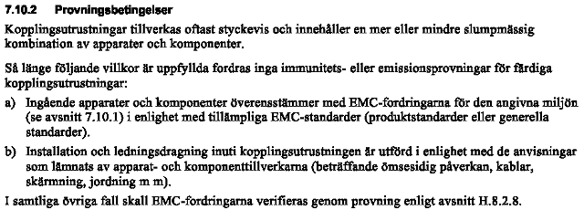

Ja, jag sitter nu och skummar genom EN60439-1, ett dokument på 109 sidor, så det tar väl ett tag att käka i sig allt ... :xDaniel78 skrev:Ett ställe som faktiskt är duktiga på att ha manualer och dokumentation online är faktiskt Biltema
Och se vad jag hittade:
[länk]
gäller för deras färdigbyggda gruppcentraler:
[länk]
Där finns att läsa att centralen uppfyller 2006/95/EC, dvs LVD, lågspänningsdirektivet.
Samt följande standarder:
EN 60439-1 Kopplingsutrustningar för högst 1000 V växelspänning eller 1500 V likspänning - Del 1: Fordringar på typprovade och delvis typprovade utrustningar
Men jag kan redan nu konstatera att redan i standarden framhålls vissa provningar som obehövliga, jag klistrar in lite text här, antagligen blir den väl oformaterad eller knäppt formaterad ...
Ur EN60439-1:
