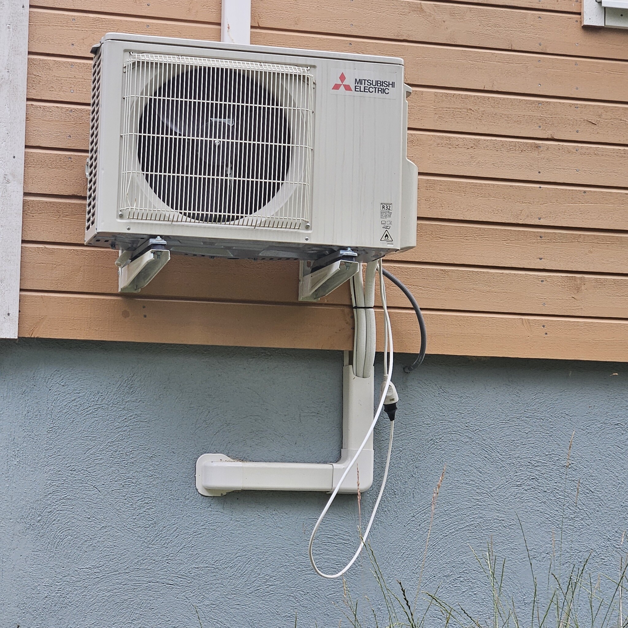

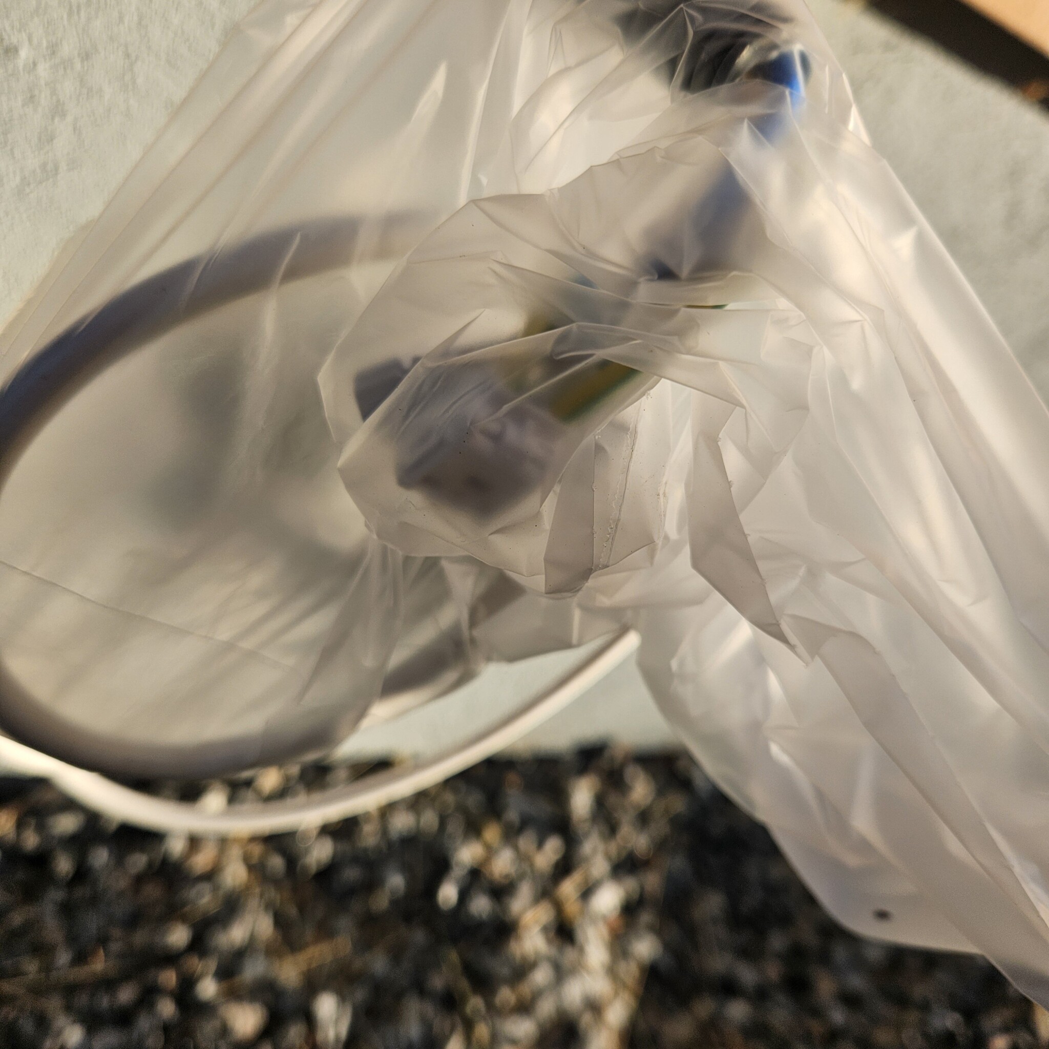

Vi har precis flyttat in i en nybyggd bostadsrätt. Det är ett mindre hus. Vi upptäckte att på luftvärmepumpen som sitter på utsidan, hade man inte byggt in kontakten, den hade man hängt på apparaten så den upptäckte man inte om man inte gick fram o tittade nära.
Kommer det fukt på den då blir det inte så roligt. Hur kan en sån sak gå igenom slutbesiktning undrar vi? Vad har vi för rättigheter här?
  • Luftvärmepumpens eluttag hängt på utsidan med plastskydd, risk för fukt.
  • Luftvärmepump på träfasad med synlig elkontakt hängande.

Claes Sörmland
Jag måste fråga om förutsättningarna. På bilden ser fasaden och luftvärmepumpen inte alls nya ut, är det så att byggnaden är äldre men att man mer nyligen har inrett en bostadsrättslägenhet i den?

M Miahatto skrev:
Det byggdes 2022, en ny brf
OK, tre år, det kan stämma med smutsen.
Claes Sörmland
Ni kolla i stadgarna vem som ansvarar för underhållet av luftvärmepumpen, normalt är det föreningen som ansvarar för saker utanför lägenheten och lägenheten definieras avgränsas av väggar, tak och golvs insida (ytskikten). Bara det inom lägenheten faller på er som bostadsrättshavare att ansvara för.

Tack snälla🙏. Vi har kontaktat föreningen men det går trögt. Ska gå på igen
Om det nu är föreningens ansvar så innebär det ju också att styrelsen beslutar om vilken åtgärd som krävs när och hur. Och ibland känner ju inte styrelsen att en underhållsåtgärd har samma prioritet som en enskild bostadsrättshavare tycker. Det är s a s nackdelen med att bo i bostadsrätt, man får inte bestämma och prioritera själv utan är inordnad i en kollektiv lösning. Å andra sidan passar det ju utmärkt för de som inte bryr sig och vill lämna underhållet av fastigheten till andra.
