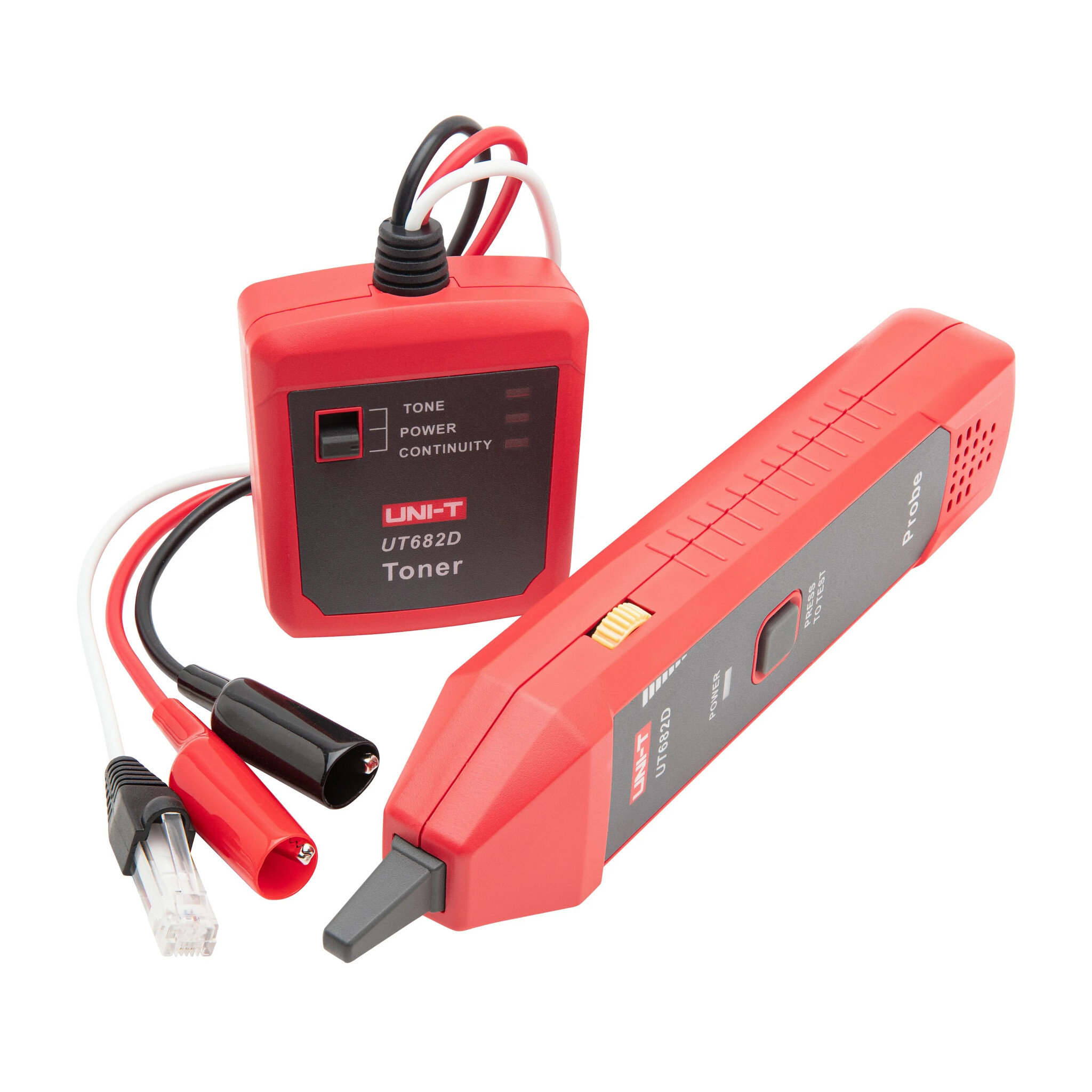

Jag skulle behöva mäta om en elektrisk kabel är tändtråd till en lampa eller inte ( färgen avslöjar inte ) .
Det är ganska långt mellan lampan och uttaget så jag kan inte ohm:a och se vilken som är rätt kabel.
Finns det något verktyg som kan skicka in signaler i ledaren och sen jag läsa av vilken som är rätt ledare på andra sidan?
Funkar det att använda en så här begränsningskabels-testare till detta?
Typ denna
https://www.kjell.com/se/produkter/...rktyg/uni-t-begransningskabels-testare-p36071
De är verkar ju vara i grund och botten gjorda för att identifiera kabelbrott på begränsnings kablar, men funkar det för mitt ändamål också?
PS. Spänning är avstängd vid mätning...
Röd kabeltestare UNI-T UT682D med mottagare och sändare för att identifiera ledare, används för att spåra och testa kablar utan ström.

Jo, det kan man, man använder tex en lös skarvsladd.
Eller så kan man koppla ihop två trådar i ena änden och summra/resistansmäta.
Eller så kopplar man ena änden mot jord och mäter i andra änden mellan jord och de olika ledarna och på så sätt få fram vilken tråd som är vilken.
Ja, en tonsändare och mätprob fungerar.
