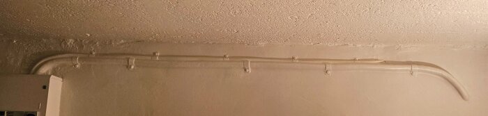

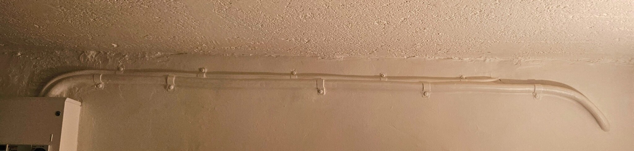

Bild från gammalt pannrum som jag snyggade till lite och räckte så ingen ny klamring. Var svart kabel, men lite mjukfog och färg fick räcka.
Gammalt pannrum med nyligen fixad kabel med mjukfog och färg på väggen.
