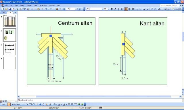

Enligt tabeller som finns viivilla.se så verkar max för en 34x145 vara 800mm.
"Att tänka på:
• När man använder 22 mm tjock trall får centrumavståndet mellan reglarna vara högst 600 mm. 28 mm trall, max 700 mm och 34 mm trall, max 800 mm. "
Nu till mitt dilemma.
Jag vill lägga altanen med fris och 45 graders vinkel. Altanen byggs ovan en ny utbyggnad och är väl en terass/balkong def. mässigt.
Taket är dubbelfalsad plåt som sitter med cc 60cm mellan varje fals. Det finns en del bra fals-fästen som förenklar anslutningen av bärlinorna. Snöglid-skydds-fästen tror jag dom heter. Så cc måttet verkar av den anledningen enklast blir just 60cm.
Eftersom trallen ligger med 45graders vinkel över dessa bärlinor så blir ju spännvidden för 34x145
rna diagonalen på en 60cm kvadrat. alltså ~85cm. ( root(60^2 + 60^2)).
Jag HATAR svikt i trallen.. Jag provade att lägga ut liknande konstruktion på mark (utan att skruva) och det gav inte så mycket.
Bilden är med cc måttet 50cm mellan bärlinorna som jag skulle vilja ha det men då får jag problem med infästning istället.
Finns det någon bättre lösning på problemet.. eller det kanske inte är ett problem???

Tror nog att skall fungera alldeles utmärkt. 800-måttet gäller väl om du har ett upplag som ligger vinkelrät mot trallen och det gör ju inte ditt.
Tag och rita upp det så får du se- Om du har bärreglarna på c-avstånd 600 och trallen som sedan ligger med 45° vinkel mot dessa så kommer du att se det "riktiga" upplaget som är vinklat. Detta göra att det kommer att bli stummare än om du lade trallen vinkelrät upplag med 800 spännvid, om du förstår vad jag menar......

En ide kan ju vara att skruva en "lös" 45x45 eller tom ännu tunnare mellan varje regel. Då hälper ju kringliggande trall till att styva upp konstruktionen. Alltså en regel som inte sitter fast i underlaget utan bara "hänger" under trallen och är skruvad i varje bräda.
Visst såg jag den men den visade ju inte c-600 mm mellan bärverket. Sedan är inte spännvidden parallell med trallen när upplaget är vinklat utan det blir lite mera från närmsta hörn till motsvarande sidas närmsta hörn. Dvs det blir mindre än 800 som du tog upp som en gräns.frippe75 skrev:
När du provade så hoppas jag att du fäste trallen på mer än två upplagspunkter, annars blir inte testet "rättvist".
Men visst kan du få till 500 så är ju det bättre.......

Menar du att jag kan kör med 600cc som jag planerat... Frågan är om du observerat att min trall ligger 45grader över 600cc vilket ger någonstans i krokarna 800cc räknat i trallen riktning.
Är du med? Se bilderna .... Orkar du får du gärna kommentera min ny tråd gällande infästning av altanen/terassen mot det dubbelfalsade plåttaket om du har kunskap i ämnet, Tack!

srry va för snabb å svara för dig där.
i ditt skede går det utmärkt att köra 80 cc.

500cc borde väl fungera för 28x120 när man lägger trallen 45grader diagonalt? Korta avståndet i trallens riktning blir ju under 60cm och vridstyvheten hjälper väl till så att det inte gör något att långa avståndet blir över 60cm?
