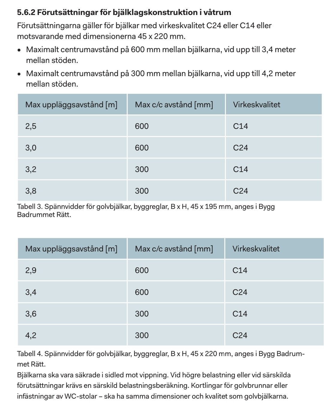

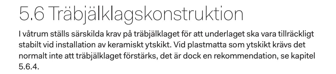

Jag blir lite konfunderad gällande cc mått på reglar i badrum.
Vi ska renovera ett badrum i sommarstugan, vi ska ha våtrumsmatta och tapet. Men företaget som vi funderar på att använda hävdar att det i alla badrum skall vara cc 30 på reglar i golvet?
När man läser på Boverket så ska det vara mellan 30 och 60 men cc 30 om det ska vara keramik vilket det inte ska vara.
Någon som kan förklara vilka regler som gäller?

Läs lite här, https://www.gvk.se/siteassets/gvk/dokument/sakra-vatrum-2021.pdf
Här finns också info,
https://sakervatten.se/wp-content/uploads/2024/02/bygg-badrummet-ratt.pdf

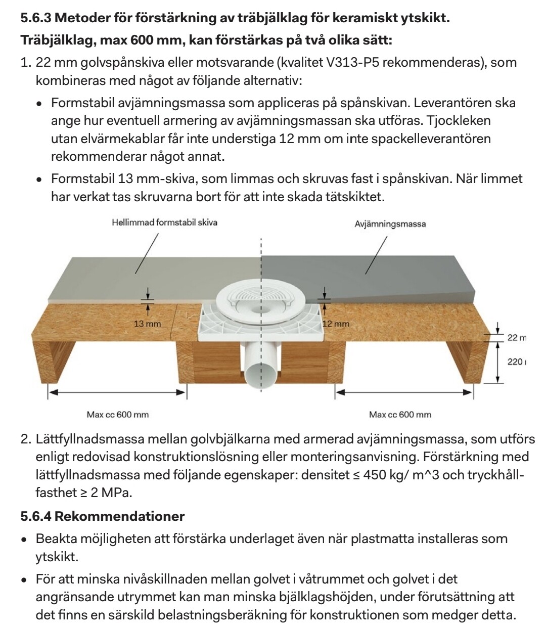

Det är ju inte alltid att man måste men det är en relativt billig förstärkning som stärker upp bjälklaget bra..M medic skrev:Jag blir lite konfunderad gällande cc mått på reglar i badrum.

Har ni ens 45x220 i bjälklaget som det är nu?
