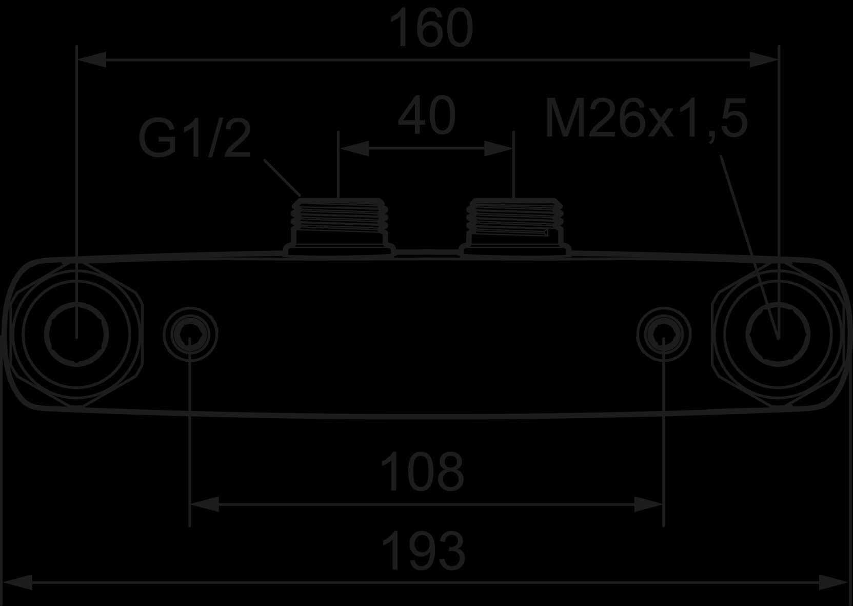

Vi ska renovera vårt badrum och jag ska köpa ett duschbadkar med tillhörande blandare m.m.
Jag har hittat en badkarsblandare som verkar bra, men jag tycker det är svårt att veta vilket CC-mått och vilken anslutning jag ska välja.
CC-mått: 150 mm eller 160 mm?
Och vilken anslutning passar?:
– 12 mm kopparrör
– 15 mm kopparrör
– 15 mm PEX-rör
– 16 mm PEX-rör
Kan någon hjälpa mig?
Svensk standard är 160 cc, medan standardmåttet i Europa är 150 cc.
Här är exempel på väggfäste,
Teknisk ritning av väggfäste med mått 160 cc och 150 cc mellan fästen. Anger gängstorlek G1/2 och M26x1.5.
