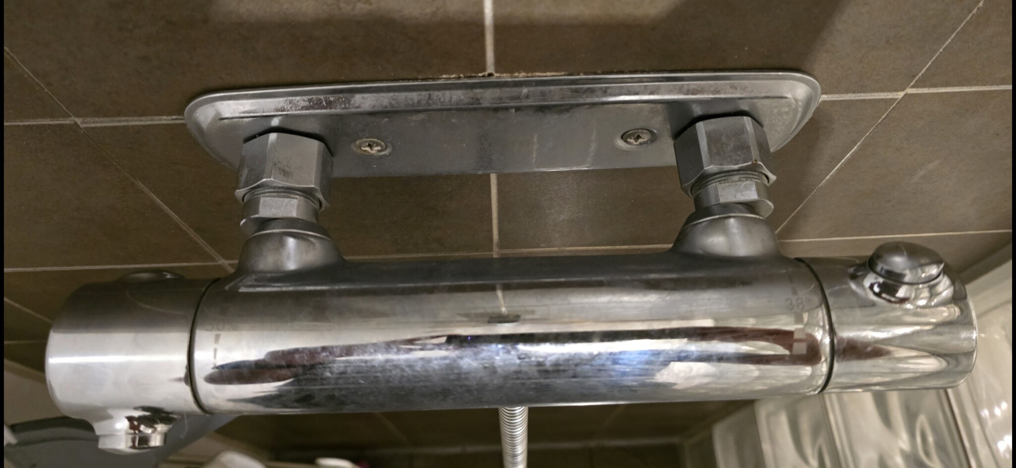

Tack för informationen. Så här ser det ut för mig. Tror ni att det är en 160cc blandare som sitter där idag eller en 150cc?
Om det är 160 cc som passar bäst väljer jag givetvis den även om inköpspriset är dyrare som föredrar jag enklare montering än att köpa till olika delar.
Om det nu skulle vara en 150 som jag har idag vad är i så fall enklast att montera om jag byter?
När jag mäter på blandaren så är det 150cc mellan dess hål och väggfäste 160 cc.

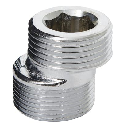

Jag tycker att det är ut som om du har ett cc 160-fäste och sedan tror jag att du har två excentriska övergångar till en blandare med cc 150 (se bild). Om det är så har du ju redan övergångar mellan 160 och 150 och kan välja vilken blandare du vill.

Många blandare som egentligen är cc150 säljs på den svenska marknaden med excenter övergångar som är fabriksmonterade och inte går att få loss från blandaren. Omöjligt att se på din bild om det är lösa adaptrar eller en del av blandaren vi ser.
Den svenska standarden är som sagt cc160 med lekande muttrar med M26 gänga på blandarfästet. Medan internationell standard är cc150 med lekande muttrar med R15 (osäker på om det är R15 eller R20) gänga på blandaren. Alltså inte en enda detalj som är lika.

Köpte du excenterövergången som visades i inlägg #4?
Om inte så kan inte din far byta, oavsett hur händig han är.

Tack för svar. Trodde att jag redan hade dessa på min befintliga blandare som jag tagit foto på. Är en 160 cc bara att montera på utan några tillbehör?
Ja en cc160 ser ut att passa direkt på fästet. På din bef. blandare sitter adapters som jag tror är fabriksmonterade (från utseendet), och jag tror inte att de kan tas bort från den blandaren.
