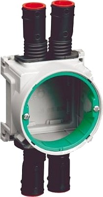

Fråga: Hur hårt kan man böja en fiber-patchkabel ?
Tänk er 16mm flexrör. Går till apparatdosa, och i den dosan blir det ju vass sväng ut till stora öppningen som syns på väggen. Det borde väl sådan fiber tåla annars hade man ju knappt kunnat installera den någonstans utan dra nya rör?
Fibern borde väl vara mjukare och tåligare än metalliska CAT6
Har själv hört ungefär som en CD-skiva.
Fibern är känsligare än CAT 6 men kontakterar man rätt så blir inte böjen så stor ut. De flesta fiberuttag är vinklade 45 grader och tanken är väl att fibern då ska komma "från andra hållet" så att det inte blir så mycket böj.
Nja, som en CD-skiva är lite överdrivet, då skulle det i princip vara omöjligt att dra fiberkabel utanpåliggande.
Däremot om man vill dra 5mm duct så är det bra med mjukare böjar på 16mm slang, speciellt om det är flera stycken man ska passera. Så det kan nog vara rundning på böjar om man ska dra duct som avses med de större måtten.

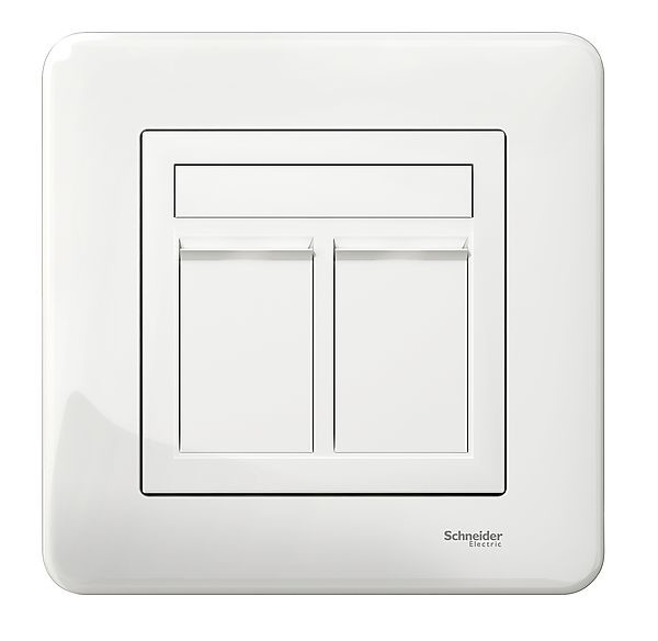

så hur löser jag det bäst? Jag kommer åt baksidan av min dator-låda där apparatdosan och flexröret sitter.
Ska jag borra hål i botten på apparatdosan och dra in röret där istället så tråden kan gå nästan rakt fram genom dosan?
Eller finns det "fiberdosor" ?
Alltså det är denna böjen jag oroar mig för, från stosen och ut genom stora öppningen.
Tänkte samdra med telefonkabel, sätta sånt lock med två hål för kontakter, telefonkontakt i ena hålet och dra fibertråden ut genom andra hålet in i omvandlaren som får ligga löst i skåpet strax utanför dosan.
