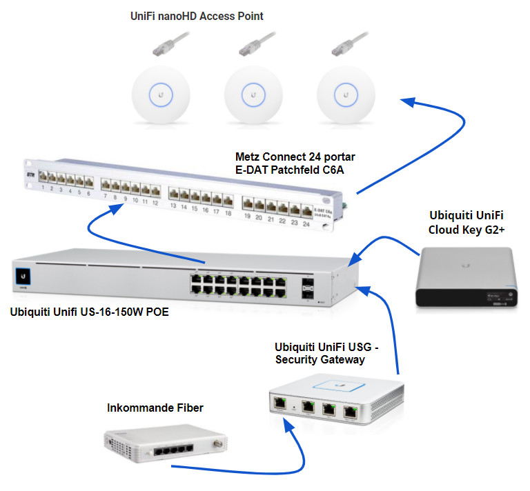

Min nätverkskarta till villa - Vilken patchpanel? F/FTP Cat 6a PoE+
Hejsan,
Ja, jag har fiber och kommer köra lite Ubiquiti-prylar med PoE+ via mitt F/FTP Cat 6a nät.
Efter min switch (eller innan beroende på vilket håll man tittar) behöver jag sätta en patchpanel. Jag behöver en som stödjer PoE+ och F/FTP Cat 6a... Min fråga till någon kunnig person är om denna som jag fått rekommenderad av Conrad skulle kunna fungera till F/FTP... Ser att den är jordad och så vidare men hittar inte beteckningen F/FTP...
Metz Connect 130855C-E 26 + 2 Port Nätverk Patchpanel CAT 6A 1 U

Varför inte en patchpanel med keystone istället? Då kan du sätta vilka keystonejack du vill.

PoE kommer fungera om nätverket fungerar (enkelt uttryckt).
Skillnaden mot den patchpanelen du länkar är att uttagen kopplas en och en, du kan köpa så många du behöver och om något går sönder så kan du byta ett enstaka uttag.
Det är oftast lättare att koppla uttagen också när du inte behöver göra det med alla andra uttag kopplade bredvid.
