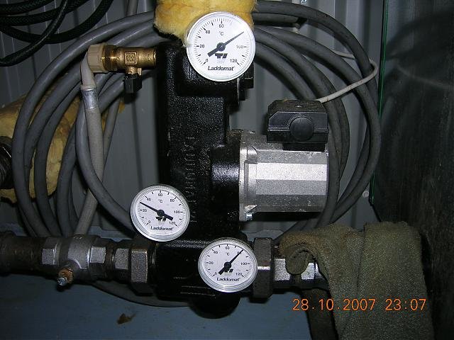

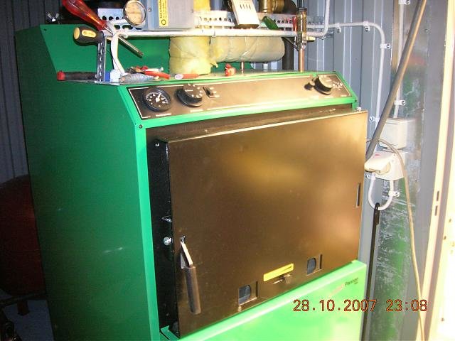

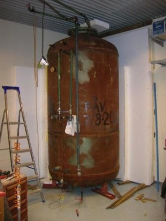

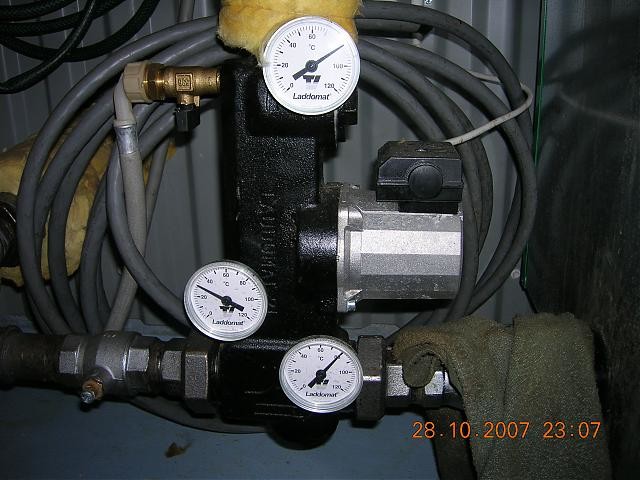

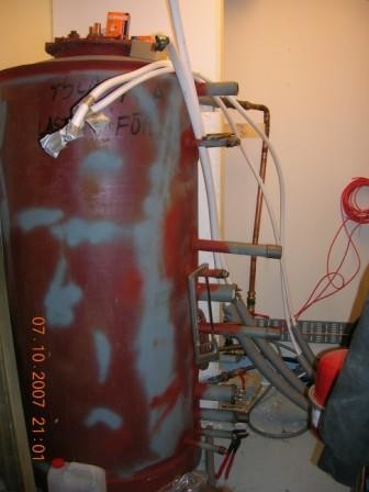

jag var först inne på v33 men valde v65an istället, jag har en tank på4250 liter och en tekniktank på 750 liter, pannan funkar bra, jag har precis börjat elda med den nu. håller på att isolera tankarna och rören och koppla tappvarmvattnet och kulvertstyrning och shuntautomatiken ska dit ...jag köpte en laddomat21 med störrre cirkpump efter råd från två håll att21an ibland inte riktgt klarar med en v65a, jag beställde även 21an med vanliga 1å1/4" kulventiler istället för dom där unionventilerna eller va dom heter som är original. helst hade jag velat ha 2" ventiler och 2" rör i hela laddkretsen men nu blev det 2" till och från tanken som sen reducerades ner till 1å1/4" mot panna å laddomaten.
några bilder på anläggningen...

Går det att byta pumpen till en större på en laddomat 21 liknande den pelefant har.Jag har problem att köra med 78 graders ventilen på min Atmos 40 gse. Den går upp till 95 grader väldigt fort och efter ett tag bildas ång bubblor som sättersig i laddomaten och panna stannar vid 100 grader.Jag har cu 35 till och från pannan.
Jag tror att problemet inte är för liten pump om du inte har väldigt långa rör, nån strypning eller pannan ger mer än 60 kW
Jag har ca 4 meter rör mellan tank och panna.Vad tror du att problemet är.
Snackade med försäljaren till pannan och tror att ett problem kan vara för lågt tryck. expannsinon ligger 50cm över tanken.
Jag har märkt att det går lite bättre och bättre men det går inte bra.
_ap_
tycker många med större pannor och ladd21a har problem med luft, trots öppet system.
Är själv lite svag för termovars laddpaket, verkar som att ladd21 är för "trög" och inte hinner börja öppna patronen innan pannan börjar små koka.
Har man väl fått luft i pumpen måste man ju i princip stanna den så luften har en chans att stiga ut.
Sitter laddpaketet nära pannan?
