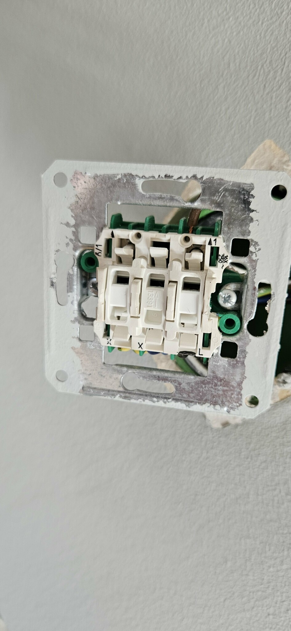

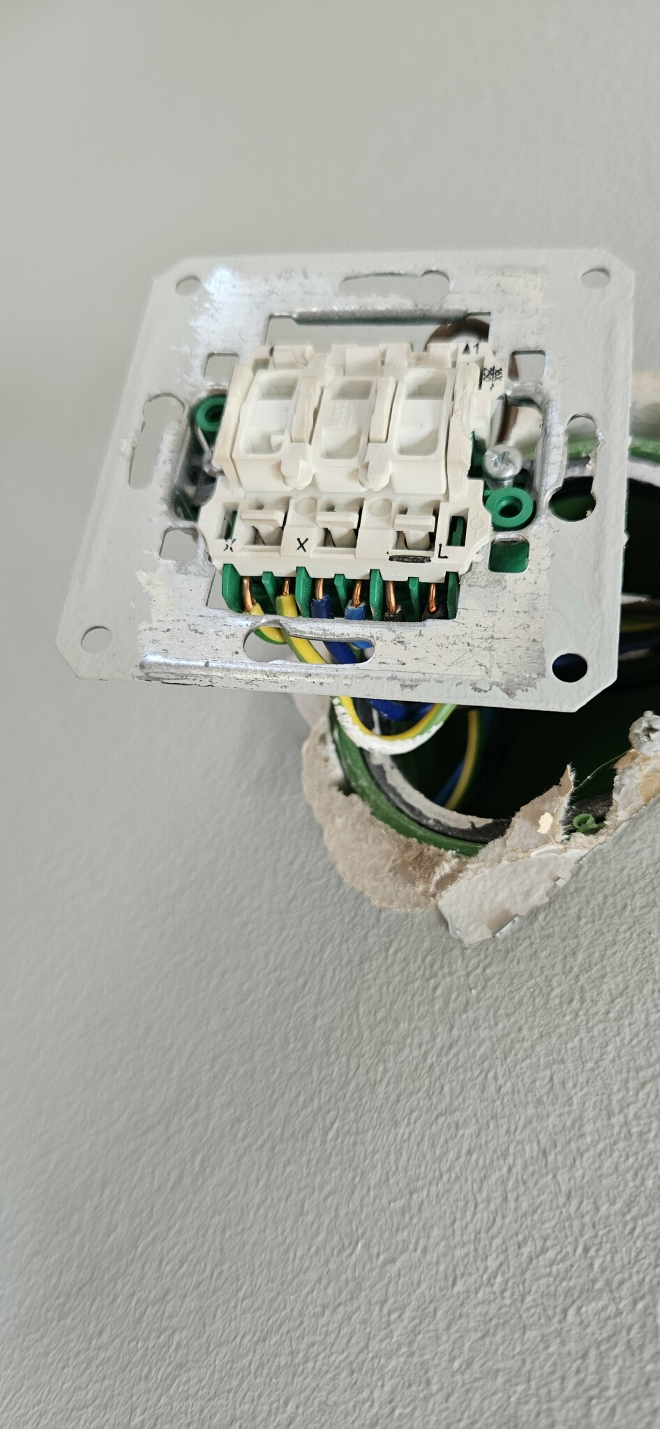

Har bytt en väggbrytare till en taklampa men nu får jag ingen ström i uttaget. Kopplat exakt likadant men ser också att tändtråden inte går hela vägen till uttaget, men det är kanske helt normalt?
Antingen fel på helt ny brytare eller så är det glapp någonstans. Driver mig lätt till vansinne. Finns det något smart sätt o felsöka detta? Ska prova med en annan brytare också.
Tog ingen bild på hur det såg ut innan brytarbytet? Bild på den ny brytaren skulle underlätt för att ge tips på åtgärd/felsökning.

Hur menar du, inte hela vägen till uttaget? Gör den inte det så kan det ju omöjligt fungera...
Jodå, tar alltid bilder. Men har bytt 10 andra brytare utan problem härhemma så detta var irriterande. Läste nått att tändtråden ev kan gå mot dosa i väggen så att den inte går hela vägen. Elen från 2003 så inget lastgammalt.
  • En öppen vägguttagsdosa med exponerade anslutningar och kablar mot en vit vägg.
  • Öppen eluttag, kablar exponerade, ingen kåpa, installation eller reparation pågår, väggen ej färdigmålad.
Det där är den gamla va? Hur kopplade du den nya?
Exakt likadant, anslutningarna sitter på samma ställe på den nya.
Är det samma modell på brytare?
Efter som det inte fungerar misstänker jag att det inte är kopplat exakt lika.
tommib och 2 till
En bild på baksidan av ny och gammal brytare kan kanske ge en förklaring.
Varför byta brytare till en exakt likadan? Var den gamla trasig?

Den har anslutningarna på samma ställen men brytaren är nyare. Men oavsett berodde det på ett glapp som satt i en annan dosa som var täckt. Så case closed, uttaget funkar nu.
