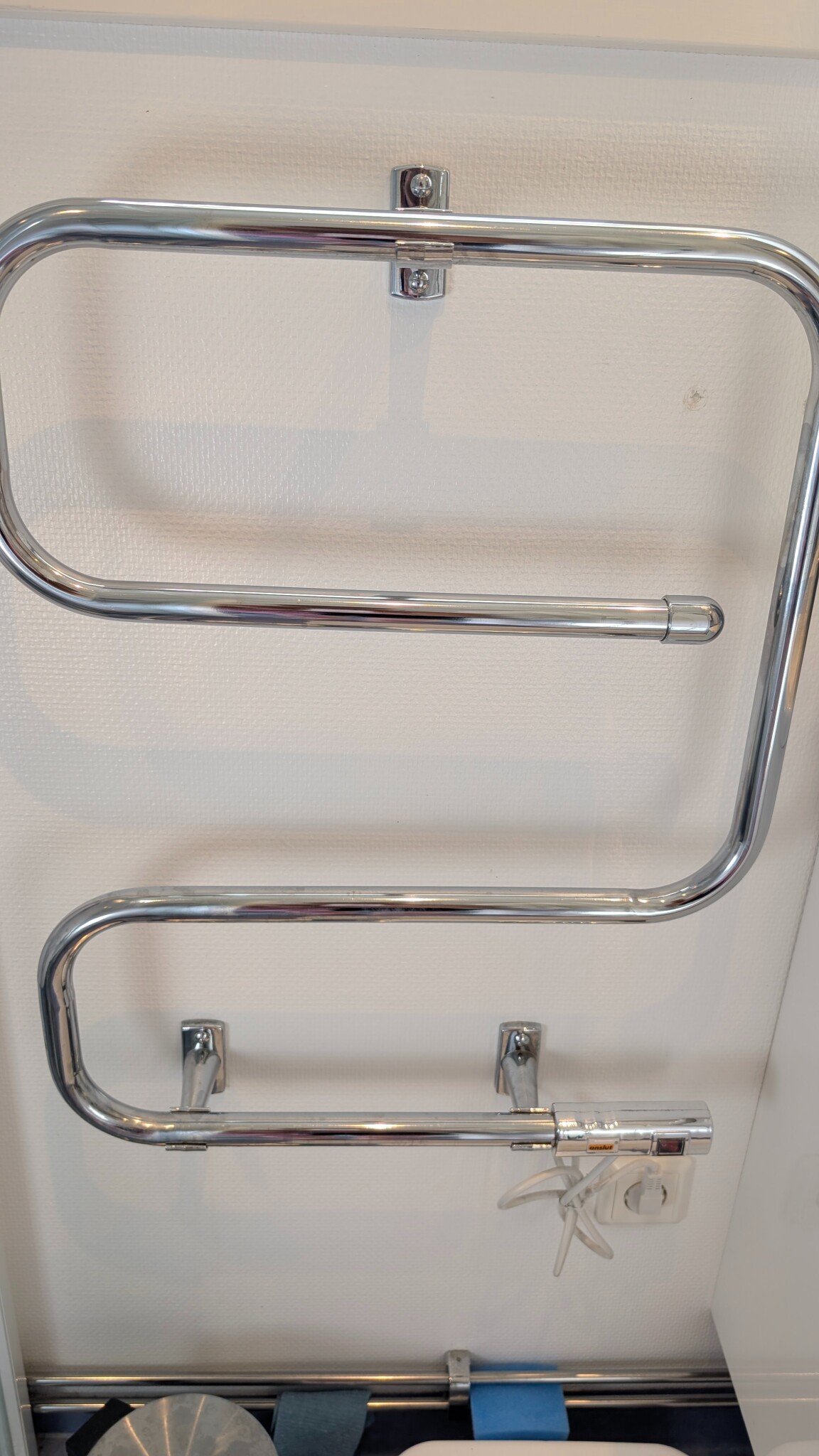

Under rätt förutsättningar 'är det inga problem. Den första du länkar ser man inte hur den är tänkt att anslutas. Den andra är tänkt att anslutas direkt till en dosa. Skall du ha en kabel med stickpropp måste du se till att den är dragavlastad i handdukstorken. Är den inte tänkt för det måste du hitta på något. Sedan måste du tänka på var den skall sitta så att det är ok med ett vägguttag där.
Var skall du ha den? Och varför vill du ha stickpropp.

Kanske, om det är tänkt att kunna ansluta den så. Det ser inte ut som att det går utan att göra åverkan i produkten och ändra sättet den är tänkt att användas.
Det behövs i så fall ordnas en dragavlastning för den kabeln och även en lämplig utgång i godset.
Det är nog betydligt bättre att köpa en som är gjort för syftet.
Handdukstorken ska sitta i ett badrum och där den ska sitta är det en stickkontakt. Tänkte byta ut den gamla som är lite dum funktionalitet med glest mellan ribborna. Tanken med en begagnad är att det inte är lika dyrt och lite miljötänk men de flesta som är bra och går på el verkar ha direktanslutning.
Då är det bara dragavlastningen att lösa. Det borde inte vara omöjligt att hitta en som har den möjligheten.
Tack för svar! 🤗 Dragavlastning i själva proppen? Eller även där sladden fäster i apparaturen? Blir det något med det eltekniska när man byter från dosa till stickpropp?
Draganordningen i handdukstorken.
Om handdukstorken är gjord för dold anslutning så är det högst troligt att dragavlastning saknas.
Båda. Men i stickproppen blir det inget problem eftersom det alltid finns.
Inte i ditt fall. Men sitter det en dosa på väggen är det inte alltid ok att byta den till ett uttag.
