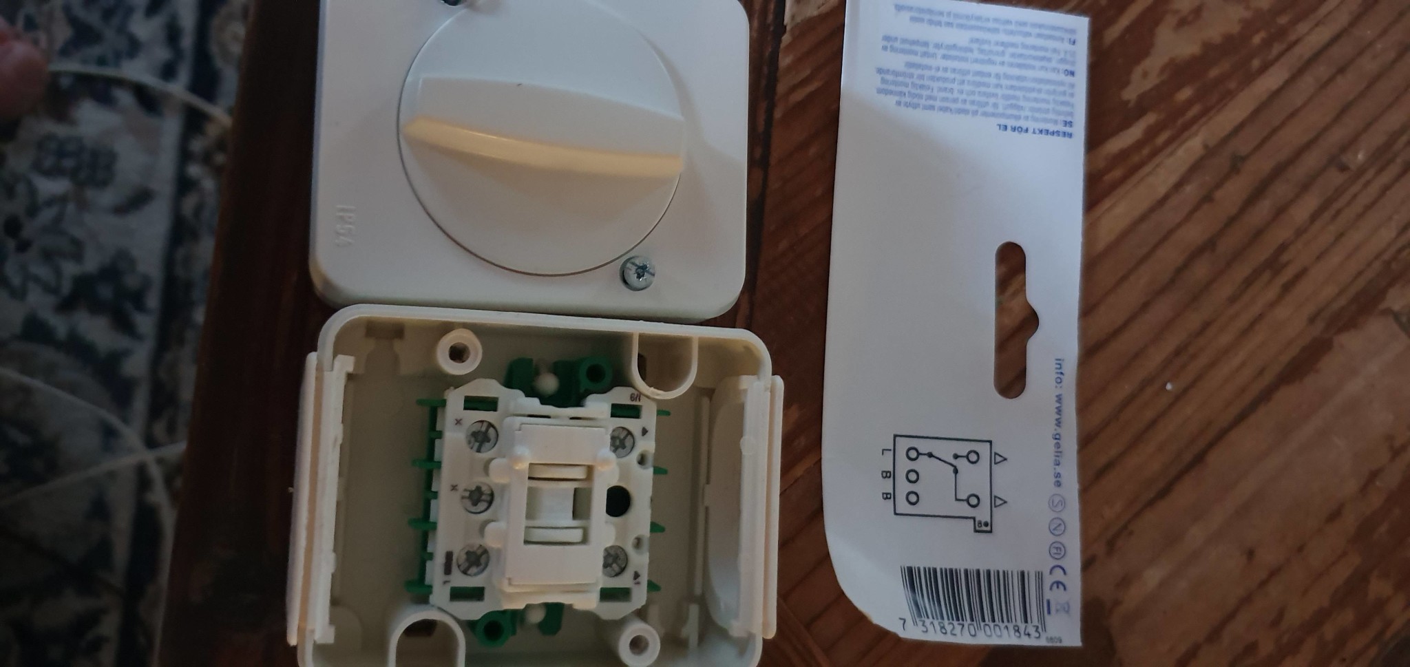

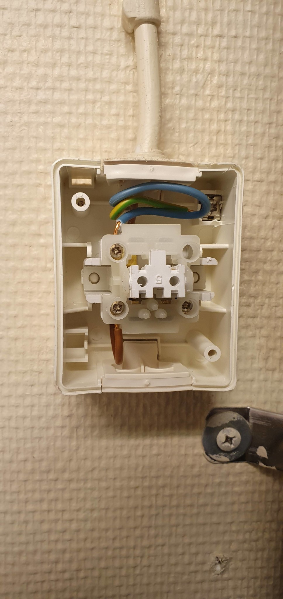

Ska byta ut en äldre vippströmbrytare
mot en ny med vred i st.
Detta för att eliminera risken att slå på den av misstag, går till poolbelysning.
Har alltså brun, blå och jord som ska kopplas. Har tyvärr råkat köpa en trapp.
Kan jag använda den, och hur kopplar jag den?
Tacksam för tips.

Brun till L och blå till en av utgångarna med pil ut. Jord avslutar du lämpligast i en Wago eller ubåt, men har du ingen sådan att tillgå kan du ansluta den till X i din nya brytare.
Edit: det sticker ut ganska mycket koppar ur kopplingsplinten på den gamla dosan, det innebär att kabeln är lite långt skalad. Klipp gärna bort lite så att skalningen blir tightare, brukar vara 12-13 mm som skall vara skalat. Det finns en mall på undersidan av din nya brytare hur lång skalningen skall vara.
