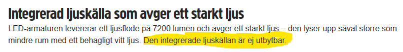

Sant angående jord, falskt det andra. Det är riktigt bra armaturer som säljs på Jula och Biltema. Enkla att montera, lyser riktigt bra och håller länge. Vad mer begär du?
[länk]
Det viktiga vid vidarekoppling är hur många armaturer som en armatur effektmässigt ska belastas med, vilket alltid inte är tydligt angivet.
Claes Ohlsson anger 10 st för sina 36W LED-armaturer.
Spik_och_Skruv och 1 till
Bra poäng. det hade jag inte tänkt på.

Ett alternativ är att byta till helt nya led-armaturer. Kostar från cirka 200 kr styck på Jula.
jag gjorde just så tillslut, tack för tips! funkar prima!
Spik_och_Skruv
Bra att det löste sig. LED är normalt billigare i drift också.
