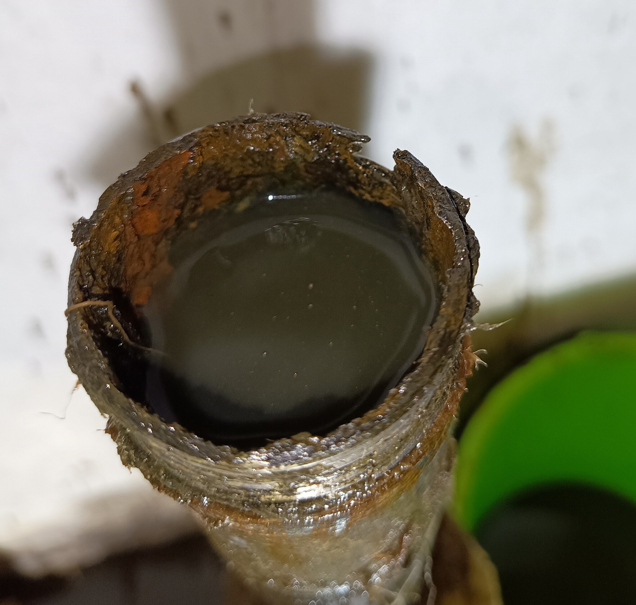

Fick mätaren bytt för en månad sen. Först kom det ett brev om att det skulle finnas en konsoll och avstängningar före och efter mätaren som fungerar för att dom ska göra mätarbytet.
Jag tog ett kort på bef. mätare och skickade till kommunen med följande text: kräver ni konsoll får ni skicka en till mig så monterar jag upp den.
Fick dagen efter ett samtal från ansvarig som undrade vad jag menade, förklarade att enligt brevet så skulle det finnas konsoll men det står inget om vem som ska betala den! Fick då förklaringen att det skulle jag göra så jag frågade varför det skulle finnas en konsoll. Svaret var att mätaren skulle sitta fast ordentligt så jag påpekade att hos mig kommer det ett 3/4" galvat rör genom väggen, där har jag satt en 90 graders böj uppåt och sen en riktig kulkikskran. Sen sitter mätaren direkt på kranen. Det kan nog inte bli mycket stabilare än så. Då påpekade han att det inte fanns någon avstängning efter mätaren, såklart frågade jag varför det behövdes. Jag frågade om det var för att inte montörerna skulle få blöta strumpor och det höll han med om. Jag sa då att dom får söla hur mycket vatten dom vill, jag har våtdamsugare och trasor. Då tyckte han att röret efter mätaren var dåligt fastsatt så då undrade jag hur dom ska kunna byta mätare om rören sitter stumt på bägge sidor av mätaren. Nu börjar stämmningen bli lite dålig så han la på med orden "jaja, dom som byter mätare får bestämma om dom vill göra jobbet"
Dagen i ära kom och jag stängde av vattnet, lossade röret efter mätaren och tömde ledningarna i en hink. Torkade upp det lilla vattnet som kommit på golvet.
Mätarbytarna var hur nöjda som helst och bytte mätaren på 3 minuter.
