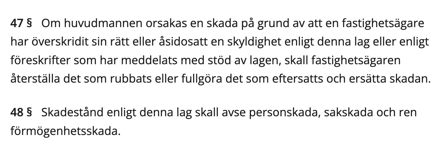

Skadeståndsansvar har man alltid för sina handlingar. Men det är inte absolut på det sättet som antyds. Kommunen lär nog få en svår process att visa på något skadeståndsansvar i MMD för att någon har stängt av en ventil som betjänar deras fastighet. Om ventilen inte fungerar så har ju kommunen uppenbart fallerat i sitt underhållsansvar av ventilen, ett lagkrav. Och det faller då knappast på den enskilde att stå för kostnader som kommunens har för underhåll av ventilen.
Lagregleringen kring skadeståndsansvaret finns i lagen om allmänna vattentjänster:
Lagtext om huvudmannens skadeståndsansvar enligt lagen om allmänna vattentjänster, paragraf 47 och 48.

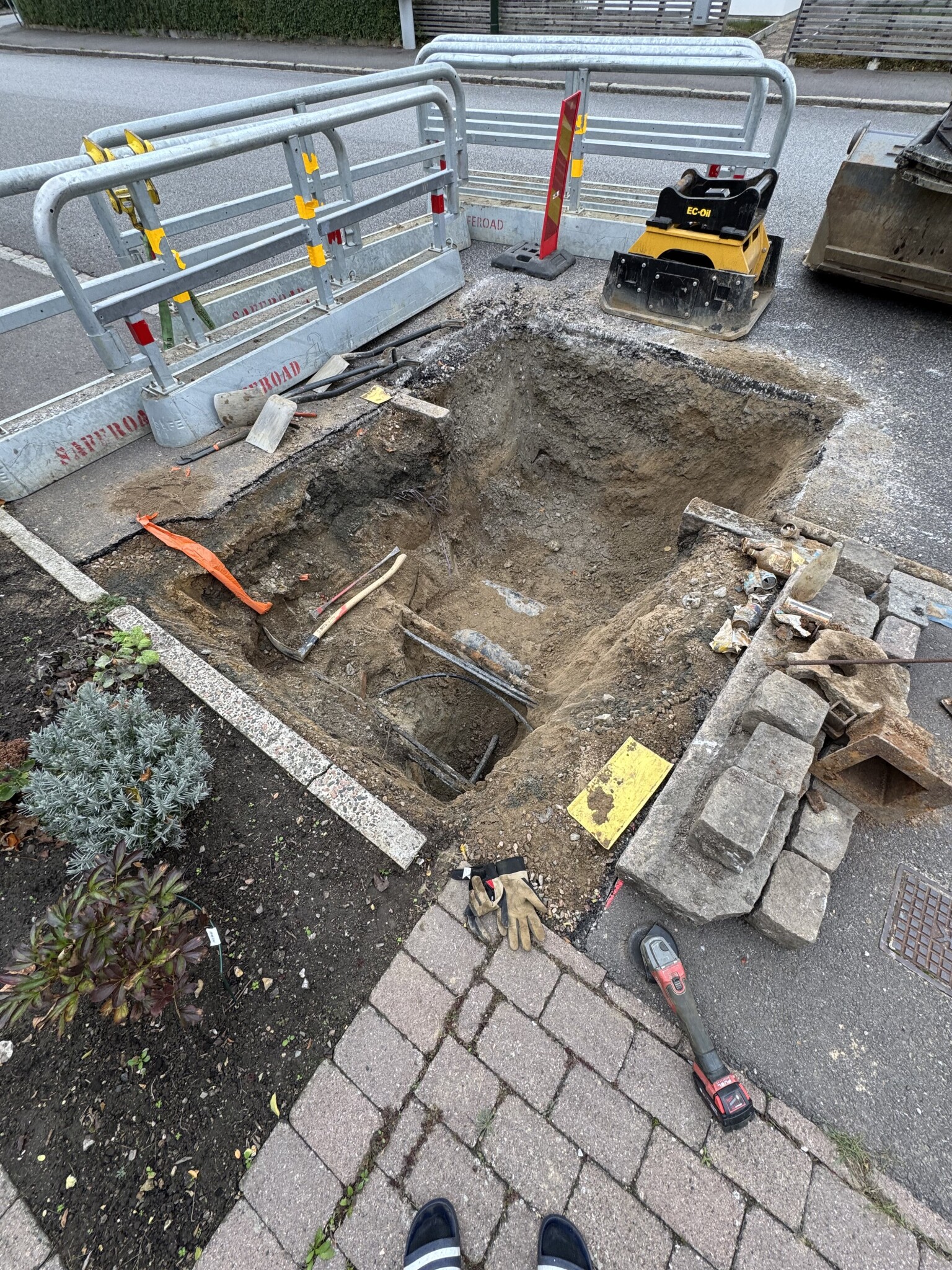

Gatuarbete med uppgrävd sektion, verktyg och skyddsbarriärer vid reparation av vattenventil. Stenläggning och trädgård bredvid.
Även jag fick krav på ny mätare och behövde installera konsol (väldigt mycket bättre då allt blir stabilare) 2024. Valde att VA syds entreprenör även skulle installera konsolen. Tur var det för när han skulle stänga vattnet i gatan gick ventilen sönder i stängt läge. Så de löste ventilbyte också och en dag senare hade jag ny ventil. De var väldigt vana att hantera liknande situationer så kan du välja vattenbolagets entreprenör så gör det!
