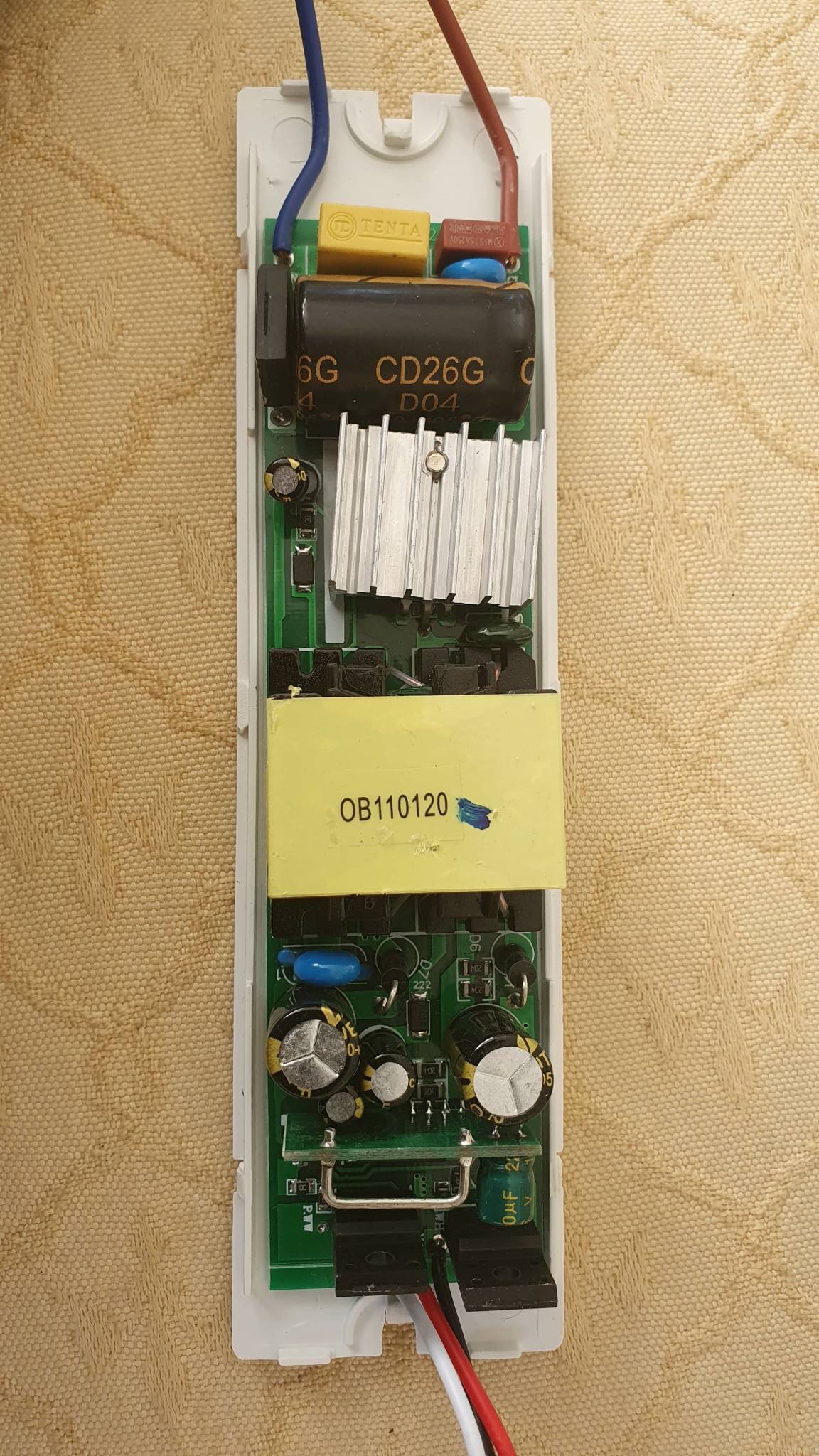

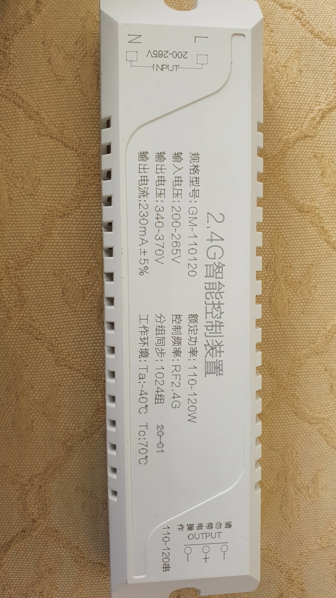

Är du säker på att det är samma trafo i er armatur?
En bild på den som sitter i armaturen skulle underlätta så vi på forumet vet de exakta förutsättningarna - Dvs, en bild med all text som finns på befintlig transformator.
Uttern01
Den är identisk, utseende, mått och text.
En elektronisk transformator för lampor med specifikationer och installationsinstruktioner på en beige bakgrund.
Inre delen av en elektronisk enhet med kondensatorer, anslutningstrådar och kretskort på en väggyta.

Och vilken modell på armatur är det ni har? Om transformatorn har en maxlast på 110-120W då armaturen finns att beställa med olika stora ringar och olika antal - 40cm 22w/60cm 34w/80cm 45w. Samt antalet ringar 1, 2, 3 eller 4?
Vad jag är ute efter är om den transformator du har idag är den den bör vara storleksmässigt. Hittar ingen detaljerad information om armaturen.
