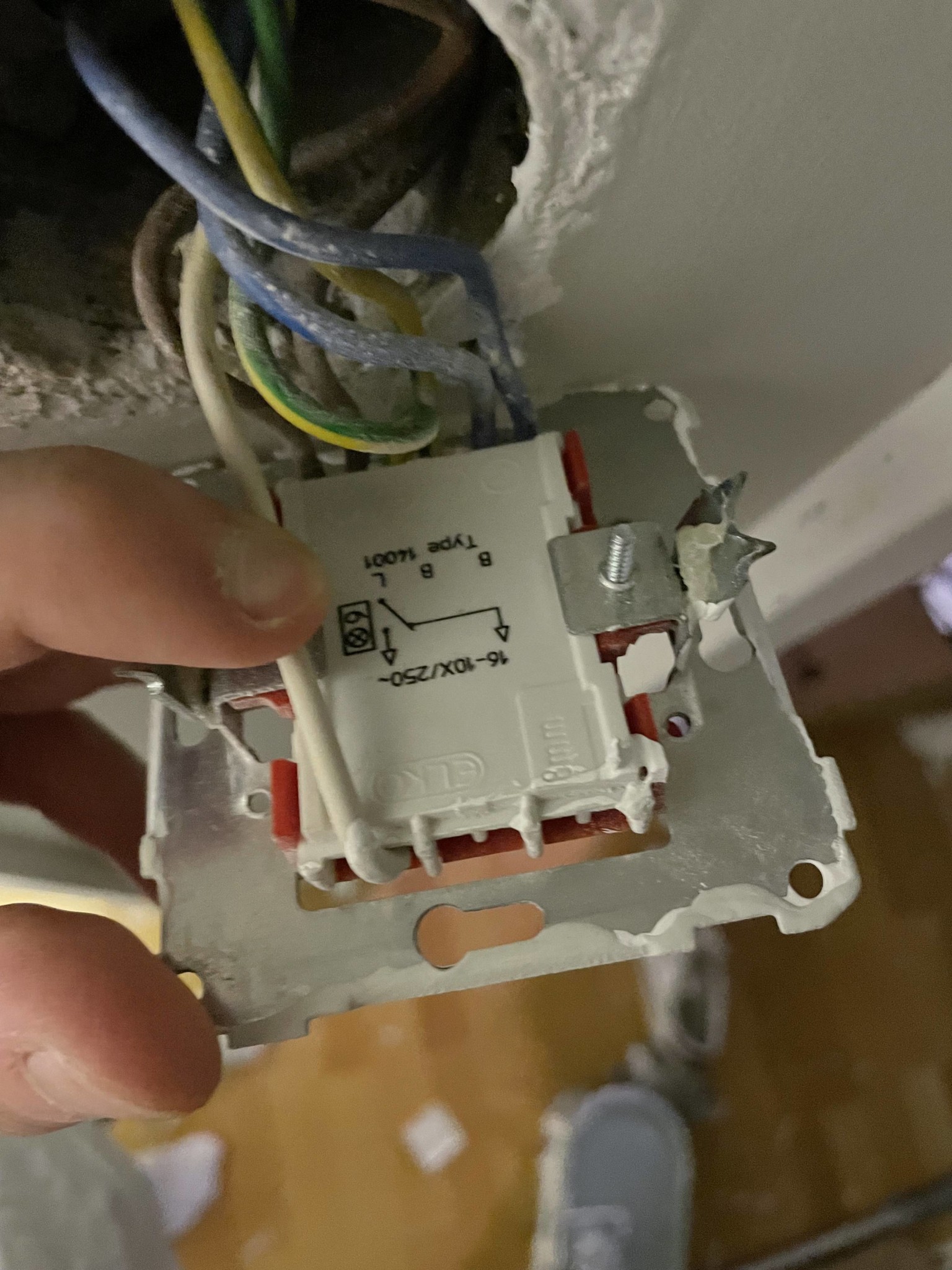

Jag tänkte precis byta en strömbrytare i hallen men fastnade ganska snabbt..
I den nuvarande strömbrytare sitter det 7st kablar däremot skiljer sig markeringarna på strömbrytaren.
Finns det möjligtvis någon vänlig själ som skulle kunna förklara hur den nya strömbrytaren skall kopplas?

De två blå (troligen nollor), samt de två gulgröna (jord) sitter i blindplintar.
Blindplintar är bara ”vanliga” skarvplint utan annan funktion.
Så skaffa två skarvplintar, tex Wago 221-412.

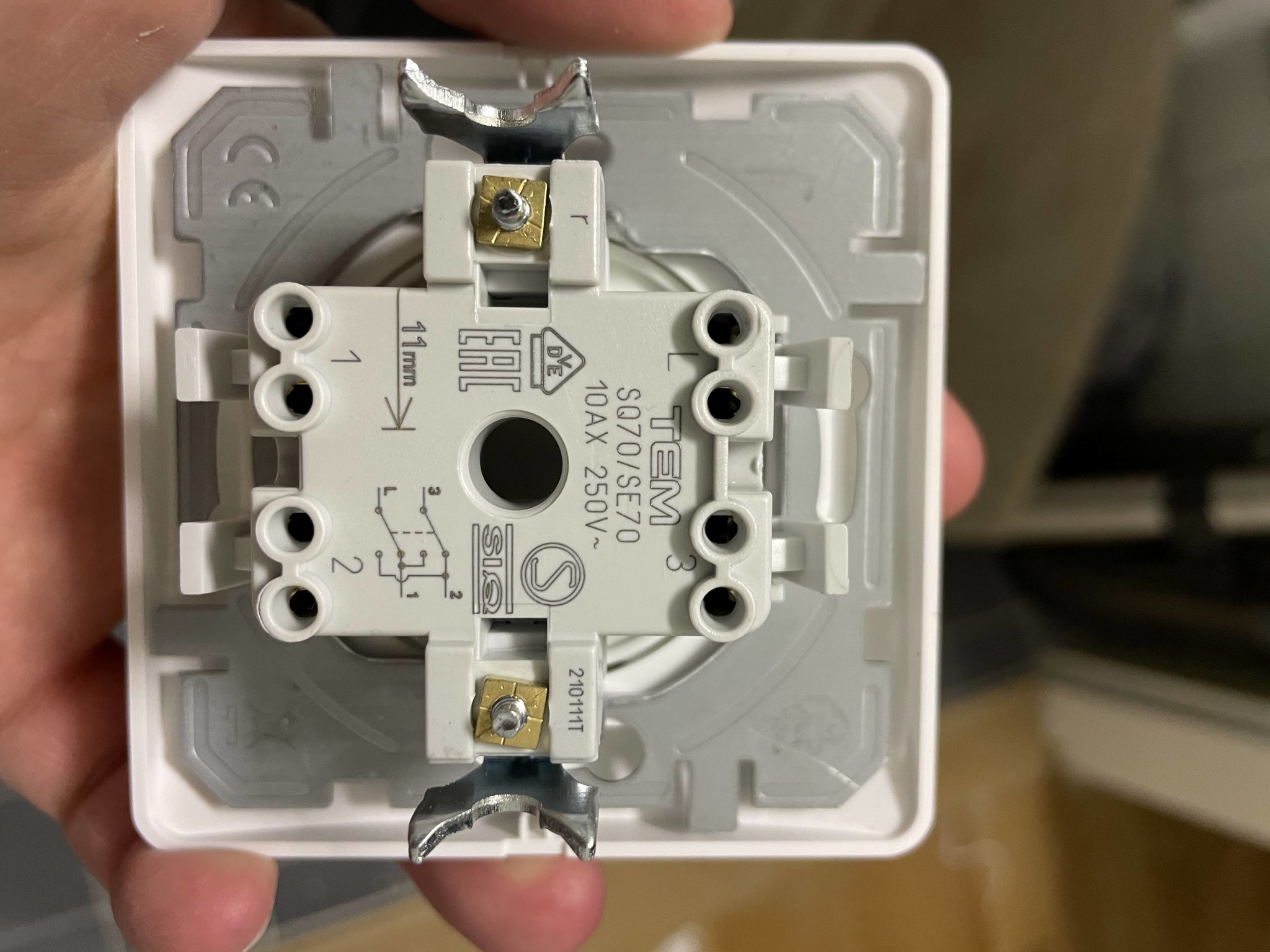

Du har även fel typ av strömbrytare.
Den gamla är et trappströmbrytare.
Den nya är en korsströmbrytare (går visserligen att användas som trapp men onödigt).

Tack för hjälpen, det förklarar troligtvis varför de ser olika ut. Om jag då skulle vilja använda den nya korsströmbrytaren som trappströmbrytare, hur skulle jag då koppla in dessa kablar? Skall blå och gulgrön in i 2 och 3 sedan brun in i L och vit in i 1?
Blå och gul/grön ska inte in någonstans om du inte vill ha en stum kortslutning eller strömförande jord i hela huset.
Vickevoff
Nolla & jord bör man aldrig skarva i en strömbrytare, så dessa ska till var sin extern kopplingsplint.
I en korsströmbrytare så finns det ingen ledig plint för nollan eller jorden.

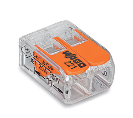

Jag skall alltså ha två stycken kopplingsplintar (exempel på bilden nedan) en till nollan och en till jorden och sedan skall brun in i L och vita kabeln in i 1?
WAGO kopplingsplint med orange spak och transparent kropp mot vit bakgrund.
  • Transparent kopplingsplint med en orange spak och texten WAGO på sidan.
Det låter bättre.
