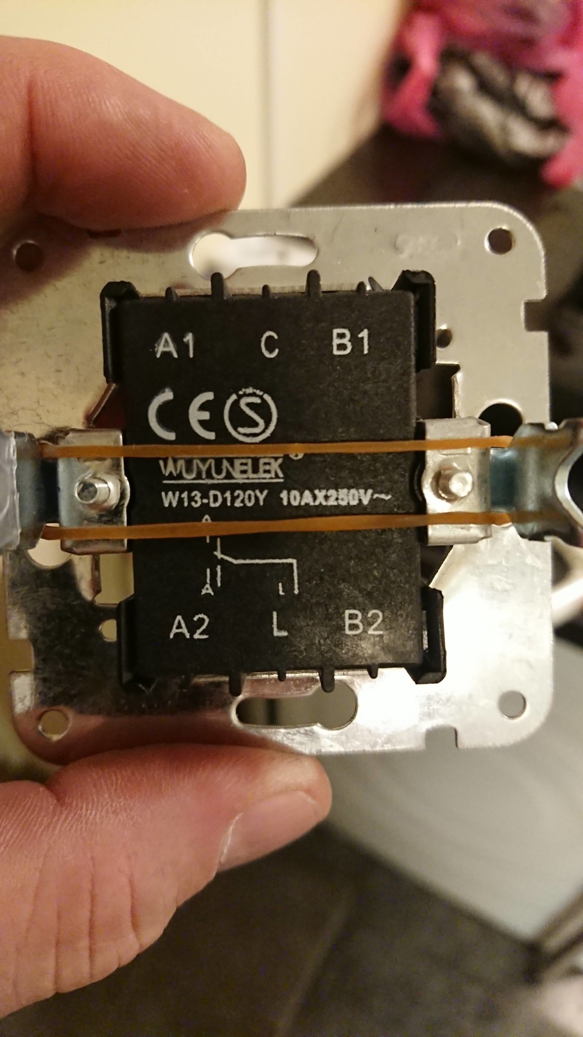

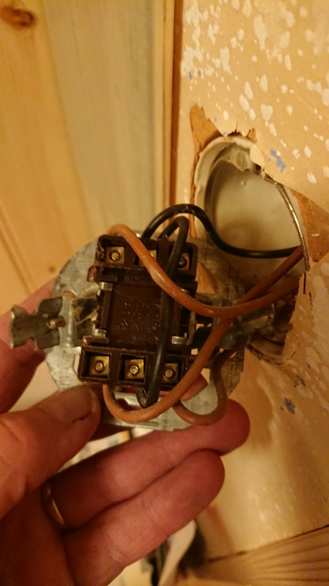

Ska byta en strömbrytare och denna igår i en serie av 3 strömbrytare. Hur ska man koppla denna då? Eller har jag köpt fel strömbrytare? Se bilder. På den nya strömbrytaren finns inget bleck att koppla på C, B1 oc B2.

Det står en "7" på den gamla brytaren, det betyder att det är en sk. korsomkopplare.
Den du har köpt är en trappomkopplare (6) och kan då ej användas som ersättning för korsomk.

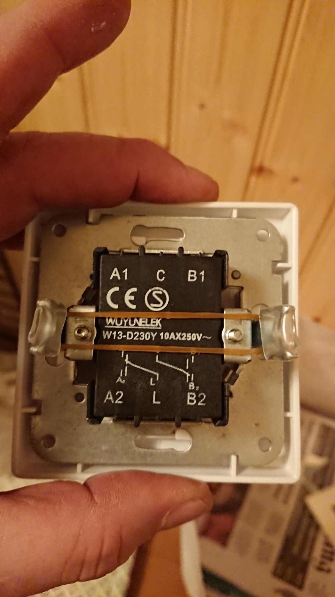

Ok tack för svaret, det var det jag misstänkte. En fråga till har en kontakt till inom samma serie fast den styr även ytterbelysningen. Har jag köpt rätt strömbrytare där? Se bild.

Ja det bör funka. Det är en dubbeltrapp du har köpt.
Ja det är rätt brytare. ( en dubbeltrapp 6+6)

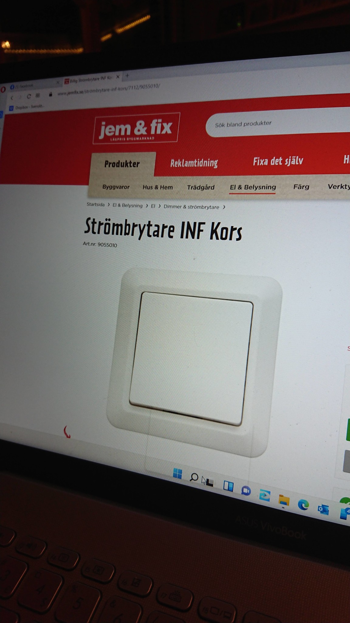

Tack för svaret, tänkte på den första strömbrytaren, ska det vara en sådan här då?
  • Vit strömbrytare av modellen "INF Kors" på en webbutiks produktsida visad på en laptop-skärm.
Ja den bör funka.
Ja.

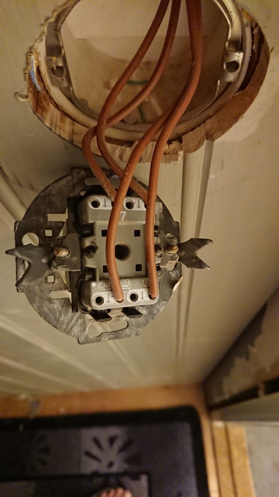

Jo tänkte att jag ska köpa en sådan. Jag tittade på en annan strömbrytare som jag sedan ska byta ut och det står Nr 5 på den vilken strömbrytare skall jag ha då?
