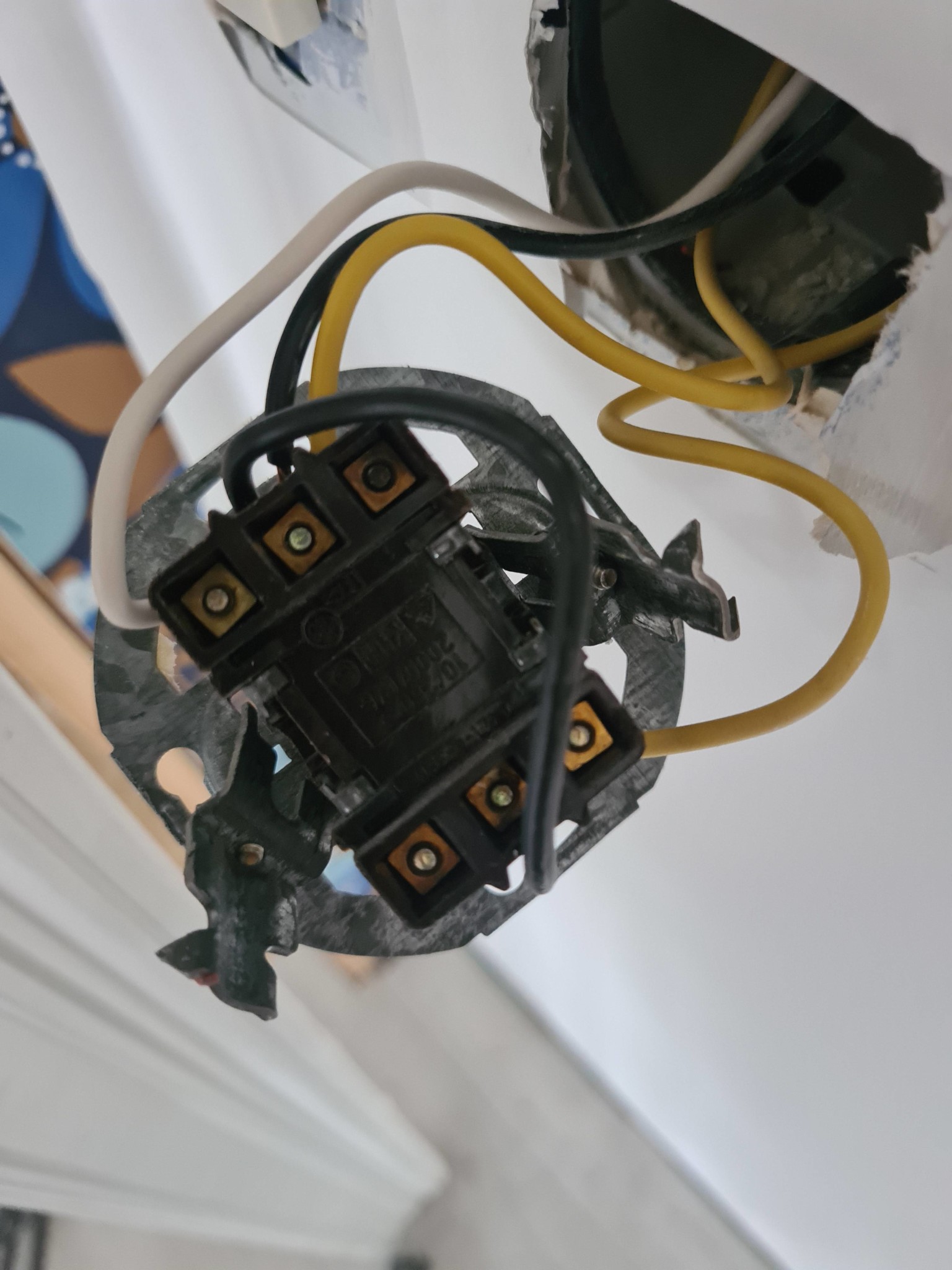

Jag håller på att byta strömbrytare i vårt hus och hittills har det gått bra.
Nu skulle jag byta en dubbel strömbrytare till lampa och får då ut dessa kablar. Jag har räknat ut att svart är fas genom att kolla på andra uttag men så är det 2 st svarta i en skruv och i det nya uttaget finns bara plats för två fas. Hur gör jag då? Ska man köpa en strömbrytare med 3 knappar?
Vet inte riktigt vad vit är heller, men gissar på skarv eller tandtråd.
Hoppas någon kan hjälpa mig!

Jag är nästan säker på att det är en dubbeltrapp.
Går inte att se på bilden, men står det 6+6 eller något liknande med två sexor så är det en dubbeltrapp.
https://www.elot.se/dokument/eljo-stromstallare-kopplingsschema.pdf

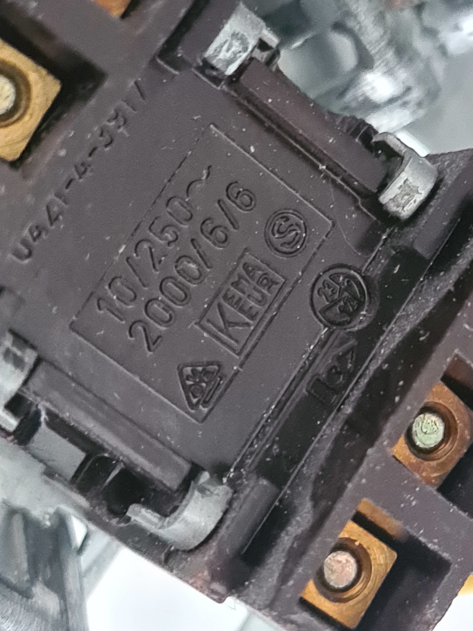

snaggletooth skrev:
Det står 2000/6/6 på ett ställe. Kan de vara det?
Ja, garanterat en dubbeltrapp.
