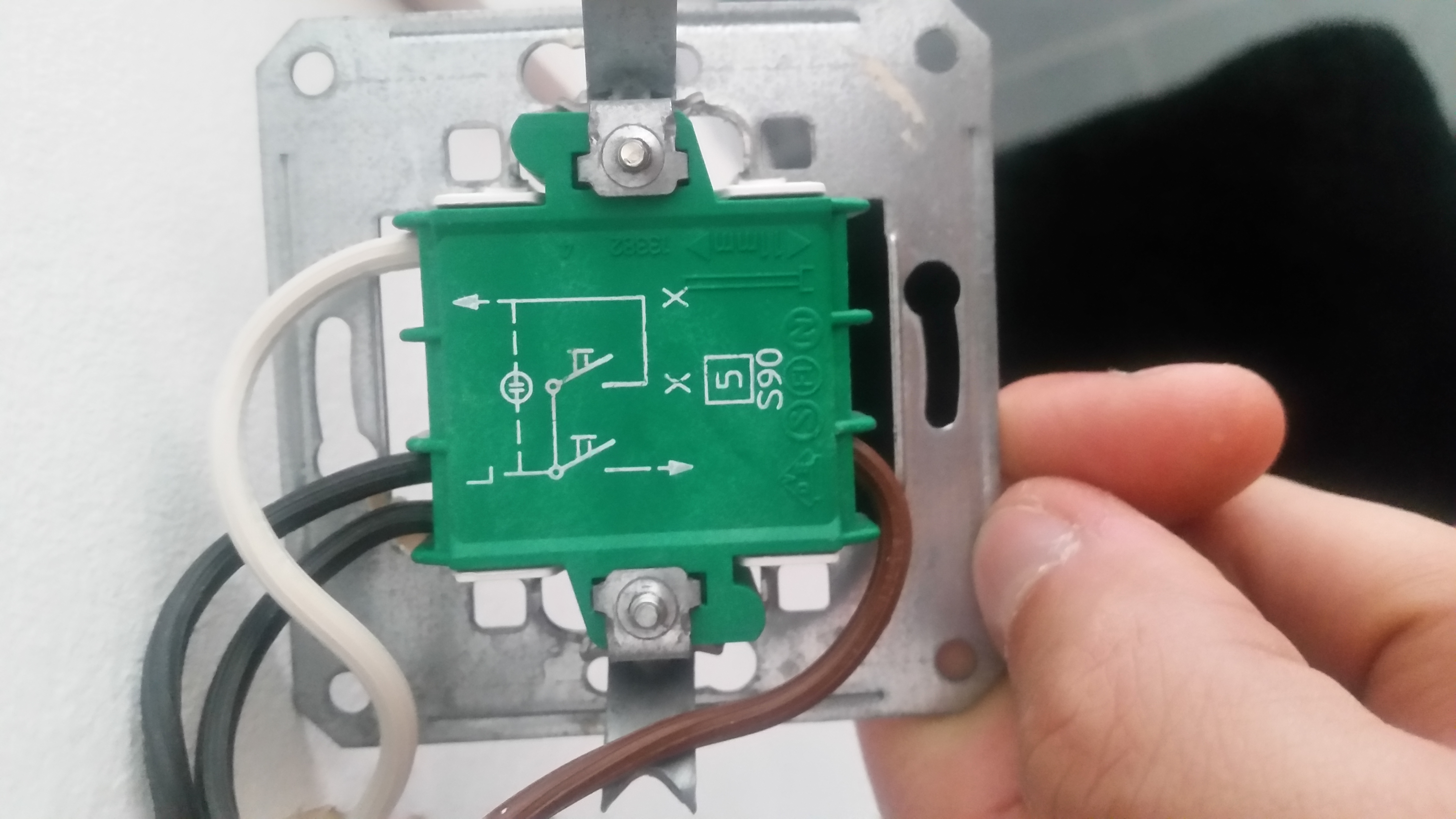

Jag behöver byta en strömbrytare i hallen som saknar täckkåpa men blev lite osäker på vilken sort som sitter där idag. Den tänder taklampan i hallen samt en utelampa, är det en kron-brytare då?

Troligen en kron men möjligen en dubbeltrapp. Slå av huvudbrytaren och öppna strömbrytaren i hallen. Max 3 anslutningar = kron.
Fick inte upp bilden förut.
Det är en kron.

Kronbrytare. Det syns på kopplingsschemat. Köp en ny kronbrytare och sätt dit. Var uppmärksam på att anslutningarna kan vara på olika positioner, det som är viktigt är att följa kopplingsschemat.

Tack så mycket, bytte strömbrytaren igår ikväll och allt fungerar som tänkt :)
