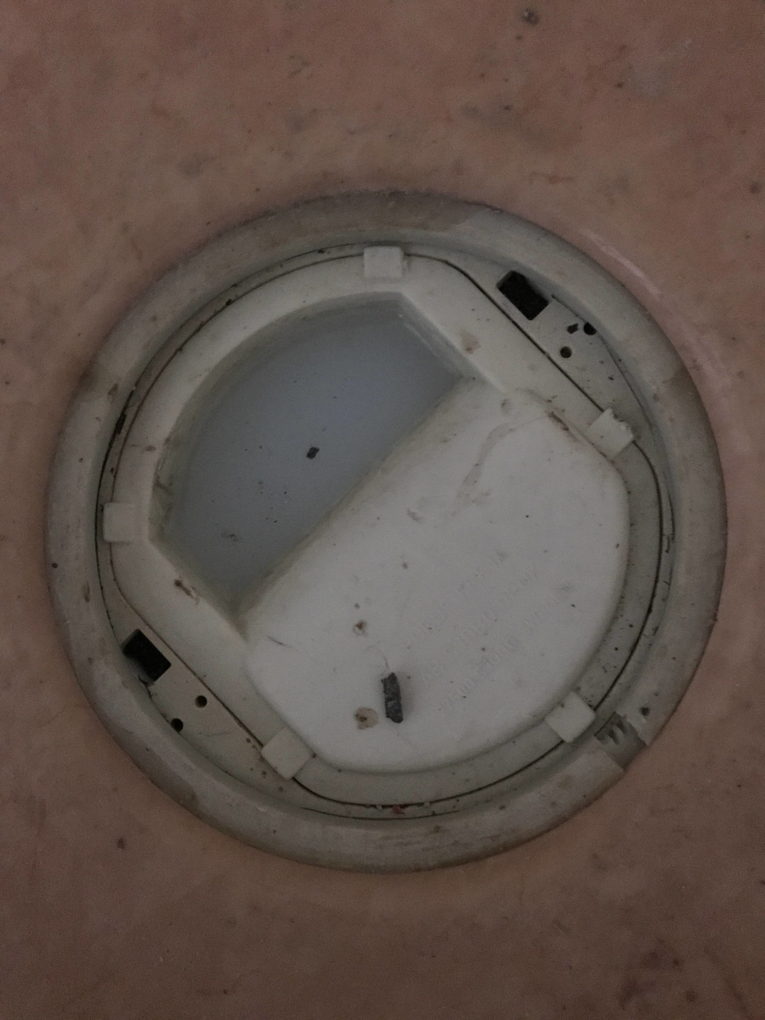

Bor i bostadsrätt och jag ska renovera badrummet.
Förvaltaren säger att jag MÅSTE byta golvbrunnen och rörmokaren samt tillverkaren säger att den INTE behöver bytas.
Vem ska jag lyssna på ?
det är en Purus freja som enligt uppgift såldes mellan 1987 fram till 2008. Det finns ett typgodkännande på tillverkarens hemsida, räcker det för att motbevisa förvaltaren?
http://qbankfrontend.purus.se/deployedFiles/Brage-OdenFreja-Ymer_cert_SE.pdf

Om du inte lyckas övertyga föreningen, så måste du nog tyvärr lyda det de säger. Men det ser ju ut som du har rätt.
Möjligen är frågan om din brunn har den märkning som föreskrivs i godkännandet. OM vi antar att den är tillverkad före typgodkännandereglerna, och därmed saknar märkning. Så är det ju möjligt att de ändrade någon detalj i produkten för att klara typgodkännandet, produkten behöver inte byta namn för det.

Kan purus styrka det i ett mail så du får rätt nuffror och godkännanden (bra ordval va) så tycker jag att bevisningsbördan ligger på bostadsrätten att visa varför du måste byta. T ex om dom har egna regler som säger något annatNybyggaren_93 skrev:
Först och främst bör du läsa föreningens stadgar, där anges vilket ansvar som gäller. Normalt är det föreningen som ansvarar för det som ligger under tätskiktet i ett badrum. Det innebär i så fall att det är föreningen som anger vad som ska gälla vid renovering av ett badrum

Fast formellt, har Purus nog fel i så fall. Man kan inte typgodkänna retroaktivt. Bland annat skall märkningen finnas på den typgodkända produkten. Men då är man inne på hårklyverier. Vid typgodkännande brukar det inte bara vara produkten som sådan som granskas, utan även tillverkarens processer för kvalitetskontroll (att ha koll på att de tillverkade produkterna verkligen uppfyller kraven, inte bara det exemplar som skickas in för provning), och processer för kvalitetssäkring av ev. ändringar i produkten. Om du typgodkänner produkten 1991, och då redovisar hur dessa processer ser ut, så finns det inga garantier för hur processerna såg ut ex. 1989.
