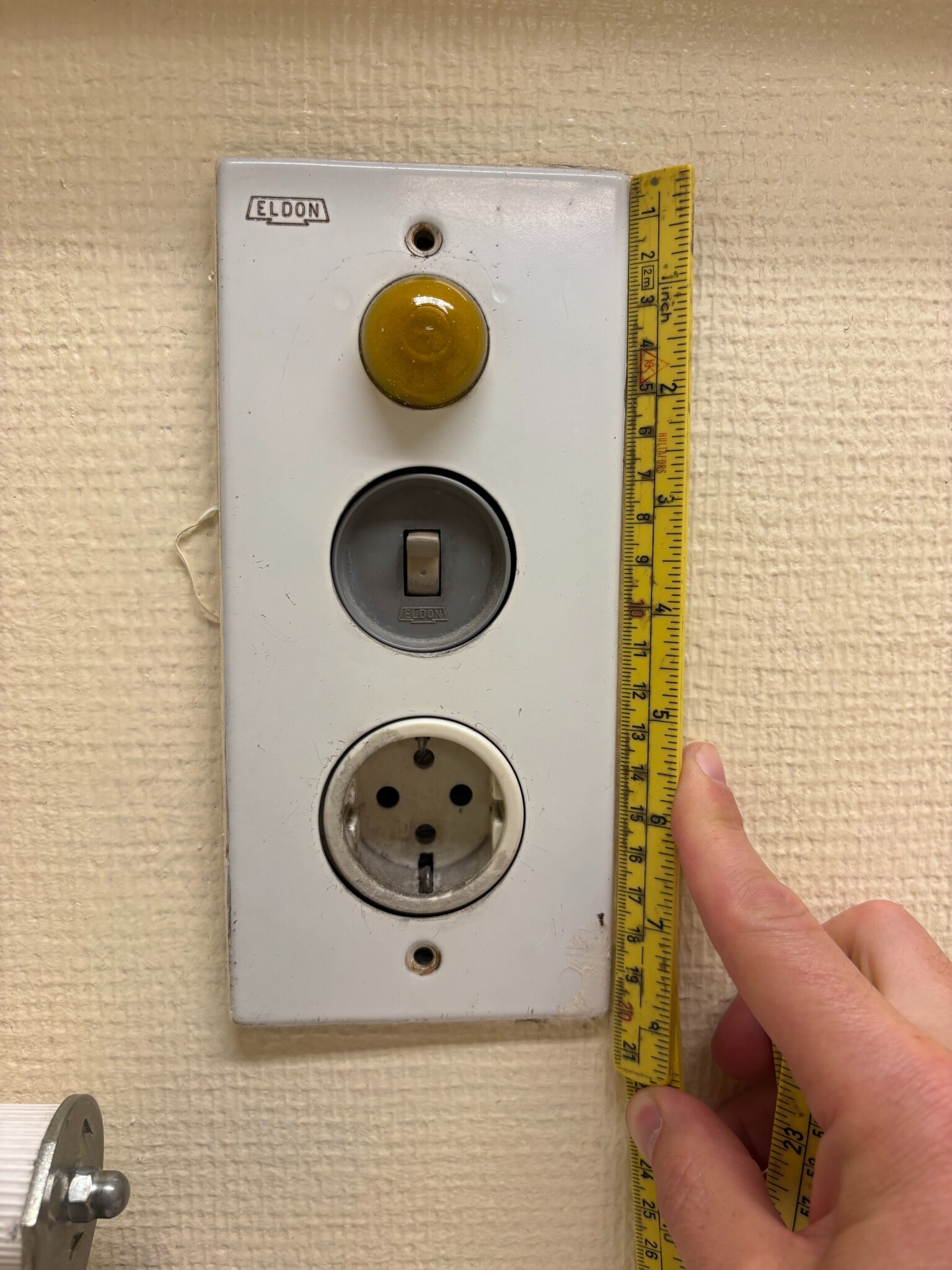

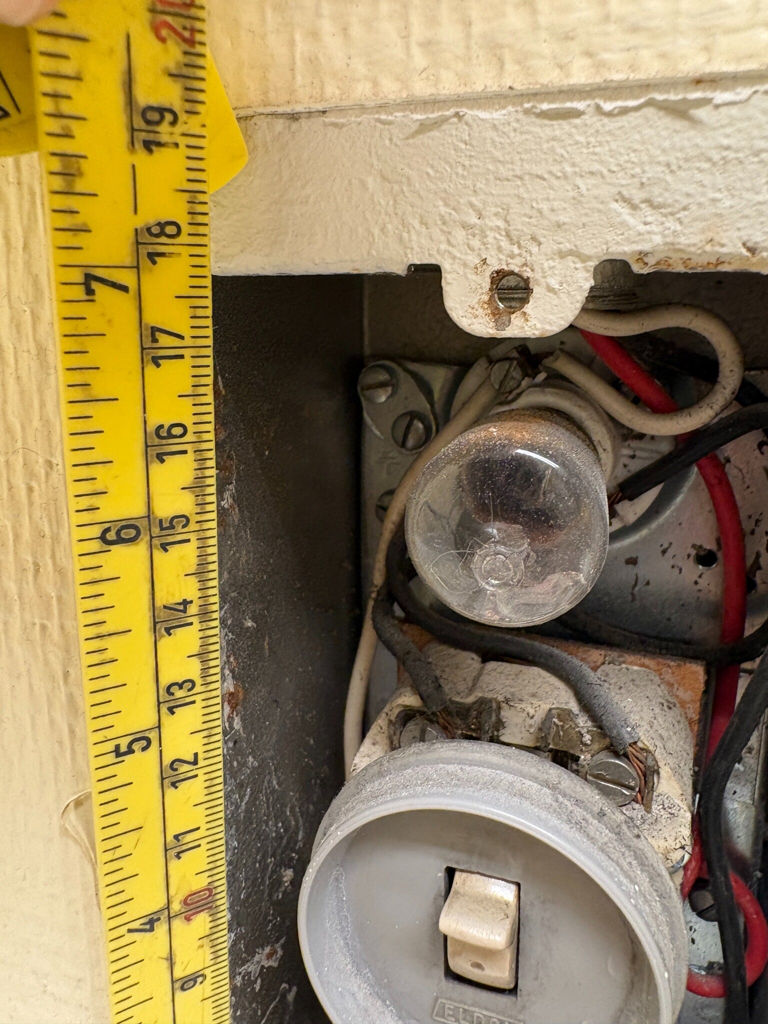

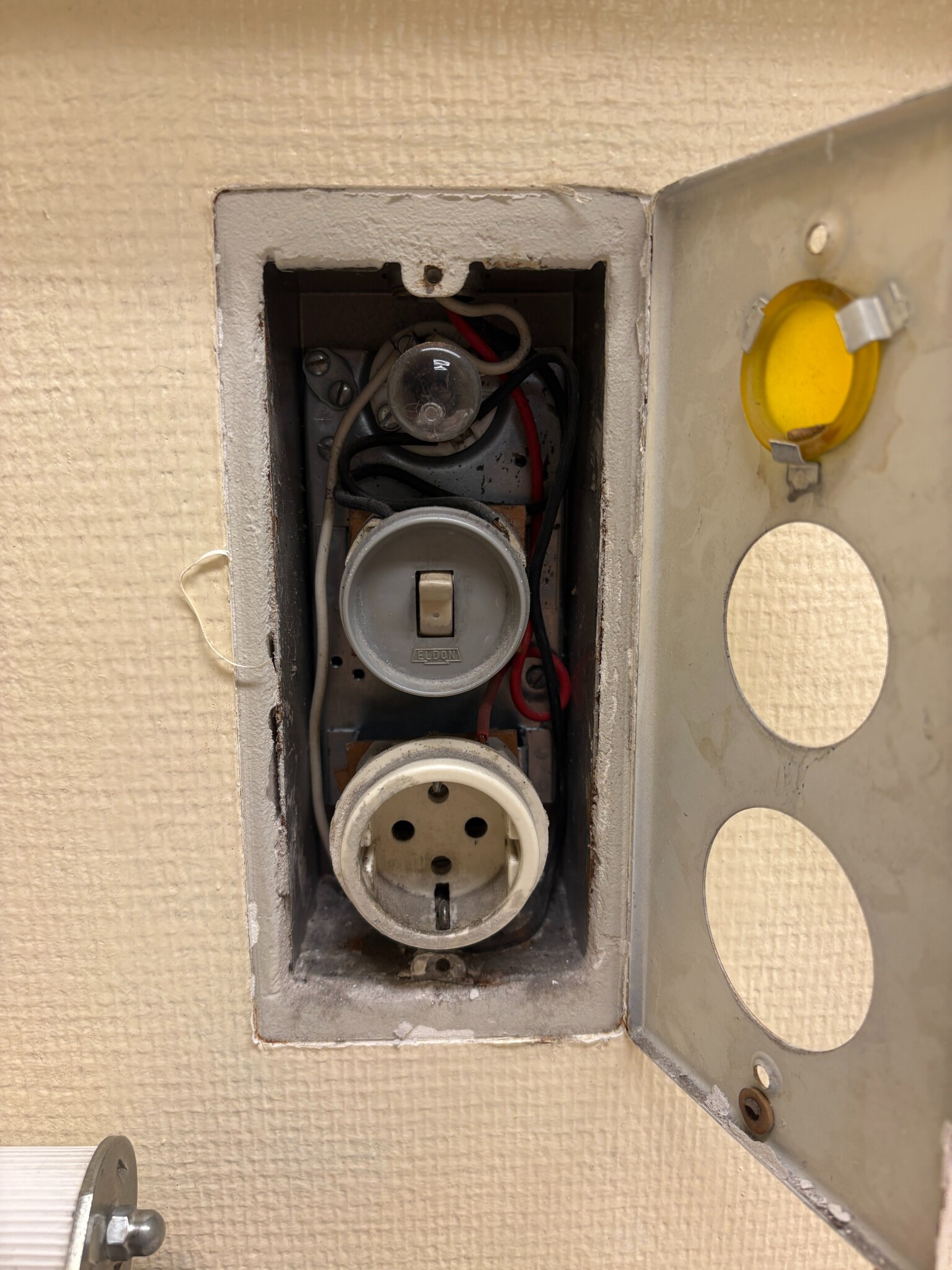

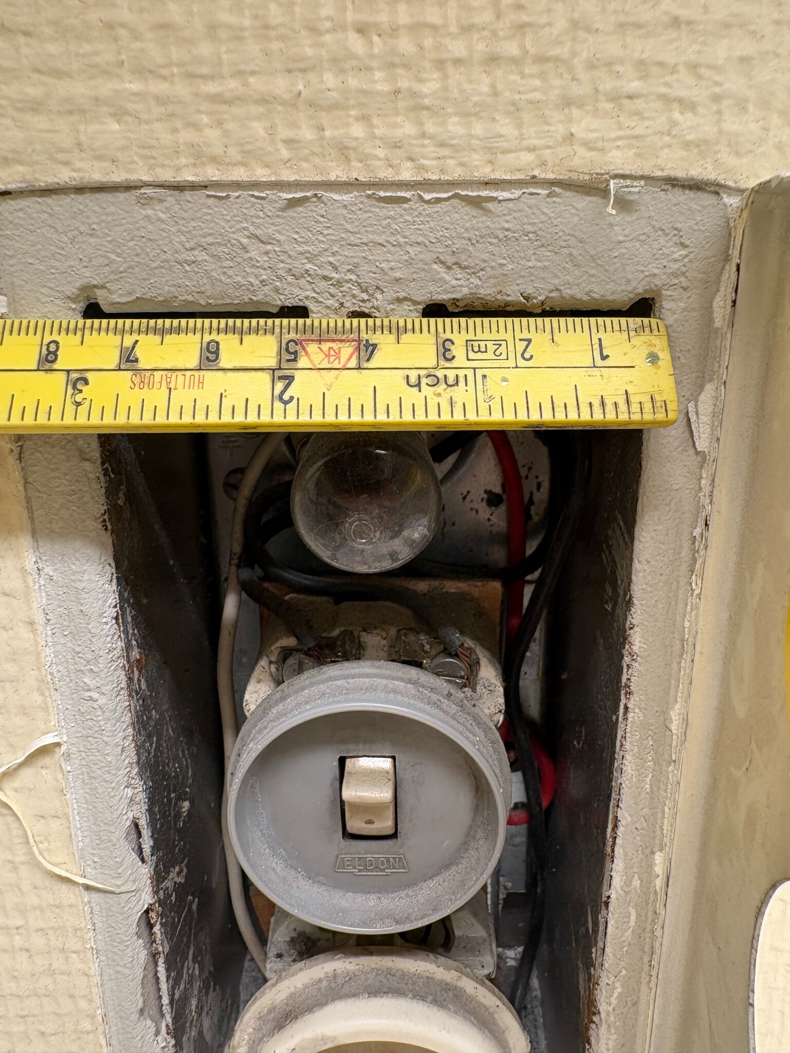

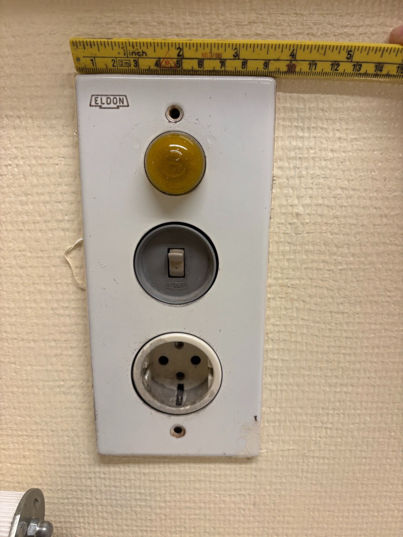

I vår tvättstuga tänkte vi byta ut detta uttag till nyare med timer-funktion. Jag hittar inga nyare uttag som stämmer överrens med dessa mått. Är det någon som har förslag vad som kan passa här så det ser någorlunda snyggt ut. Kanske någon som bytt ut ett liknande?

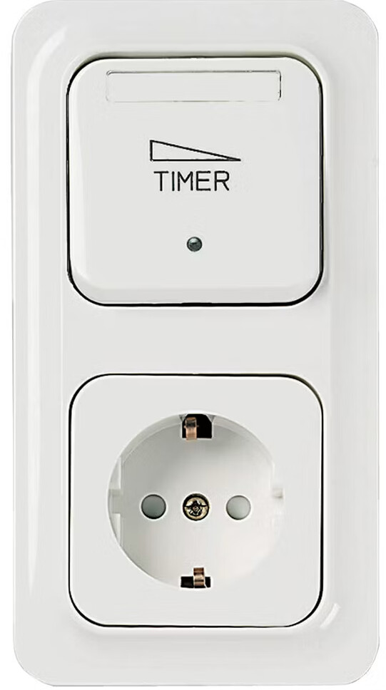

Jag vill ha något som liknar Schneiders timer, men den är bara 153 mm hög.
//Per

F Fideliox skrev:
Är det inte enklare och billigare med en sånhär?
[länk]
Själv har jag ett zigbee uttag. Har programmerat den så att om lasten överstiger 1000w så startas automatiskt en timer på 1h. Och så kan jag manuellt styra med mobilen om vi skulle glömma stänga av när vi lämnar huset.
Sätt dit ett vägguttag till under timervägguttaget som inte är kopplat till timern så fyller du kanske upp hålet.
