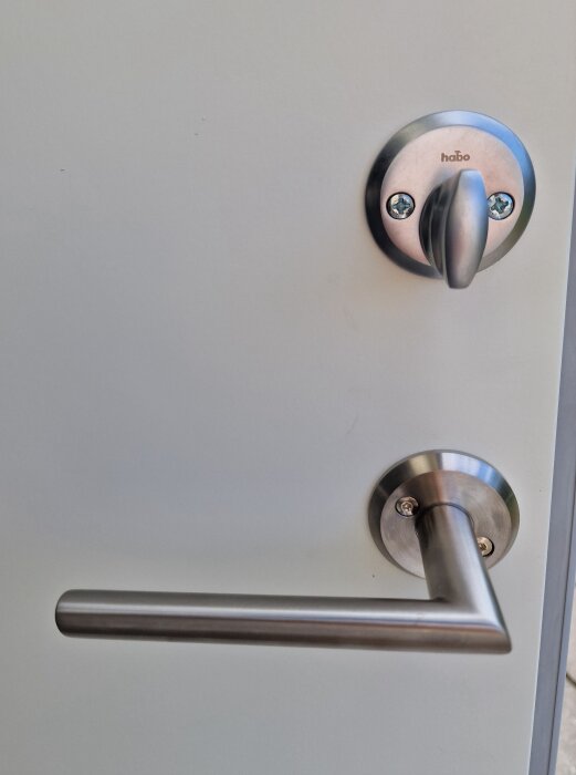

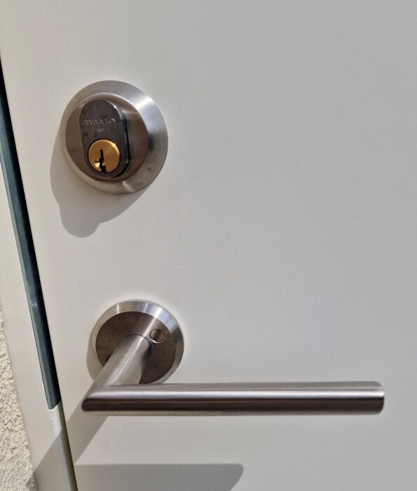

Så här ser det ut. Verkar som cylinderlåset är Assa medan handtaget är Habo Boston som ligger på ca 300kr. På låscylindern står med små bokstäver 8cd.
Jag får höra med Veteranpoolen om de har gjort några påslag på inköpspriset och i så fall kräva att man tar bort dessa. Det är väl typ det enda jag skulle kunna få. Hade troligen blivit bättre och billigare att ringa en riktig snickarfirma men man får lära sig den dyra vägen.
Det i bild bör inte kosta 2700kr.
Om ni inte haft synpunkter på utseendet så hade ett vanligt förrådspaket (habo ytterdörrsats) passat men det går lika bra att plocka ihop allt löst.
Om jag ska vara petig så ser cylinderringen lite låg ut.
Ytbehandlingen skiljer mellan cylinder och behör men det är endast estetiskt och skiljer alltid lite.
Om du är osäker på priset och påslag så begär kvittot från inköpet.
Angående 8cd så ska det stå SCD som betyder att låscylindern har borrskydd (SCD=Security Cylinder Drillproof, för länge sedan stod det SCB=SäkerhetsCylinder Borrskyddad).

Tack för tips.
Här finns en för 500kr, med samma namnet som du skrev. Trodde det var något i denna prisklassen han hade köpt. Ska definitivt begära ut kvitto. Beijer är väl den i särklass dyraste bygghandeln som ofta erbjuder 15% rabatt för Villaägarnas kunder och säkert även till andra större kunder eftersom de har så stora marginaler. Veteranpoolen tror jag däremot lägger på 20 % på det redan dyra priset....
https://www.bygghemma.se/inredning-...xtoyQYFuRPlAyeH5tl5eMBf4Kn3aI0BRoCuhMQAvD_BwE
Tycker inte handtaget snickaren valde är speciellt snyggt. Ganska vassa och obehagliga hörn. Den du länkar till ovan ser faktiskt även utseendemässigt bättre ut.

Vad sitter det för låshus i nya dörren?
Det var tråkigt då det gamla låshuset och dess behör uppfyllde kl3.Arn83 skrev:
Jag har aldrig varit med om att ett ASSA 2000 eller 2002 inte varit möjligt att lossa även i extremt sällsynta fall när det inte gått att demontera cylinderpropparna så lyckas jag demontera låset.
Med facit i hand borde jag nog ha avbrutit samarbetet med snickaren i samma ögonblick han nämnde att befintligt lås inte gick att använda.
Funderar på att göra någon slags reklamation mot denna onödiga kostnad. Tänker först klaga till Veteranpoolen och om de slår ifrån sig prova allmänna reklamationsnämnden
Det han har köpt verkar vara någon sådan här låscylinder d12
https://www.if-sakerhet.se/oval-enkelcylinder-assa-d12-1201.html
Finns en hel del varianter bland dessa.
Samt en cylinderring som kostar cirka 100 kr och handtaget som ligger omkring 300 kr
Finns det fler delar som jag kan ha missat? Vad är rimlig materialkostnad för detta?
Trodde i all ärlighet att det bara skulle ligga på några hundralappar eftersom hantverkaren inte ringde för att informera om kostnad och inte heller nämnde i samband med att misslyckande att använda befintligt lovsat det skulle kunna kosta ordentligt.
Utöver kostnaderna hittills uppstår ju ytterligare kostnad om jag vill byta ut cylindern framöver för att kunna använda befintliga nycklar till förrådslåset och inte behöva använda separat nyckel.
Blir det ungefär 600 kr extra samt arbetstid för detta?
