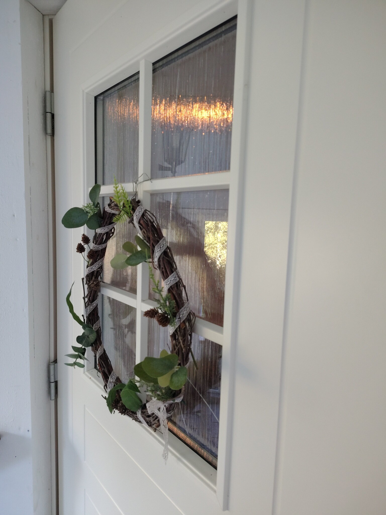

Har en ny (10 månader) ytterdörr där tyvärr glaset fick sig en smäll idag. Så nu är glaset sprucket.
Kan man byta glaskassett på en modern ytterdörr?
Var köper jag delar?
Är det någon som råkat ut för något liknande och har tips och råd?
Synliga delen av fönstret är ca46*65cm

Bäst att börja med, är att se vem som gjort dörren. Brukar finnas någon info på kanten ( gångjärnsidan ).
Sen kanske beställa en ny ruta, sen att byta är kanske bäst om en glasmästare gör det. Glasmästaren har ingen ny ruta på lager och byter till en ny ganska snabbt.

Dörren är köpt på Bauhaus och enligt databladet är den tillverkad av ett företag som heter Viljandi Estland. Har mailat Bauhaus ang. Reservdelar, men har små förhoppningar om att se tillhandahåller. Måste man köpa fabrikantens glas eller kan glasmästare ordna annat passande glas?

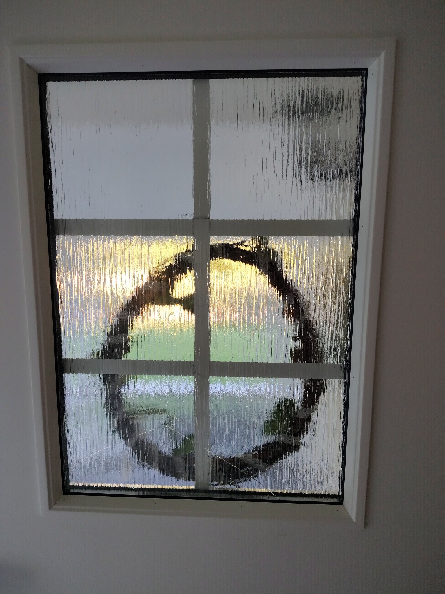

En glasmästare kan beställa en ny kasset och ornamenterad som nu. Det ser ut som att vara ett 2-glasfönster.
Du lossar listerna på insidan (första bilden) sedan byter du glaskassetten och återmonterar listerna.
Listerna ser ut att vara spikade/skjutna med spikpistol.
En glasmästare kan ordna både glas och byte.
Det kan även vara möjligt att beställa nytt glas från tillverkaren/återförsäljaren.
Okej, Tack för era svar! Inväntar besked från Bauhaus om de kan sälja kassett. Annars får en glasmästare ta fram alternativ. Hoppas kunna byta själv, men vi får se. Borde inte vara så svårt skulle jag tycka.
