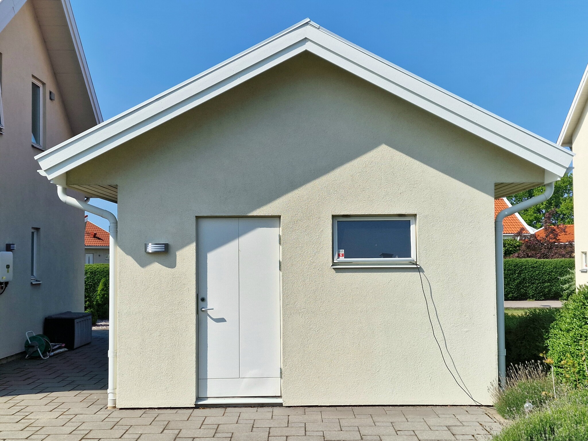

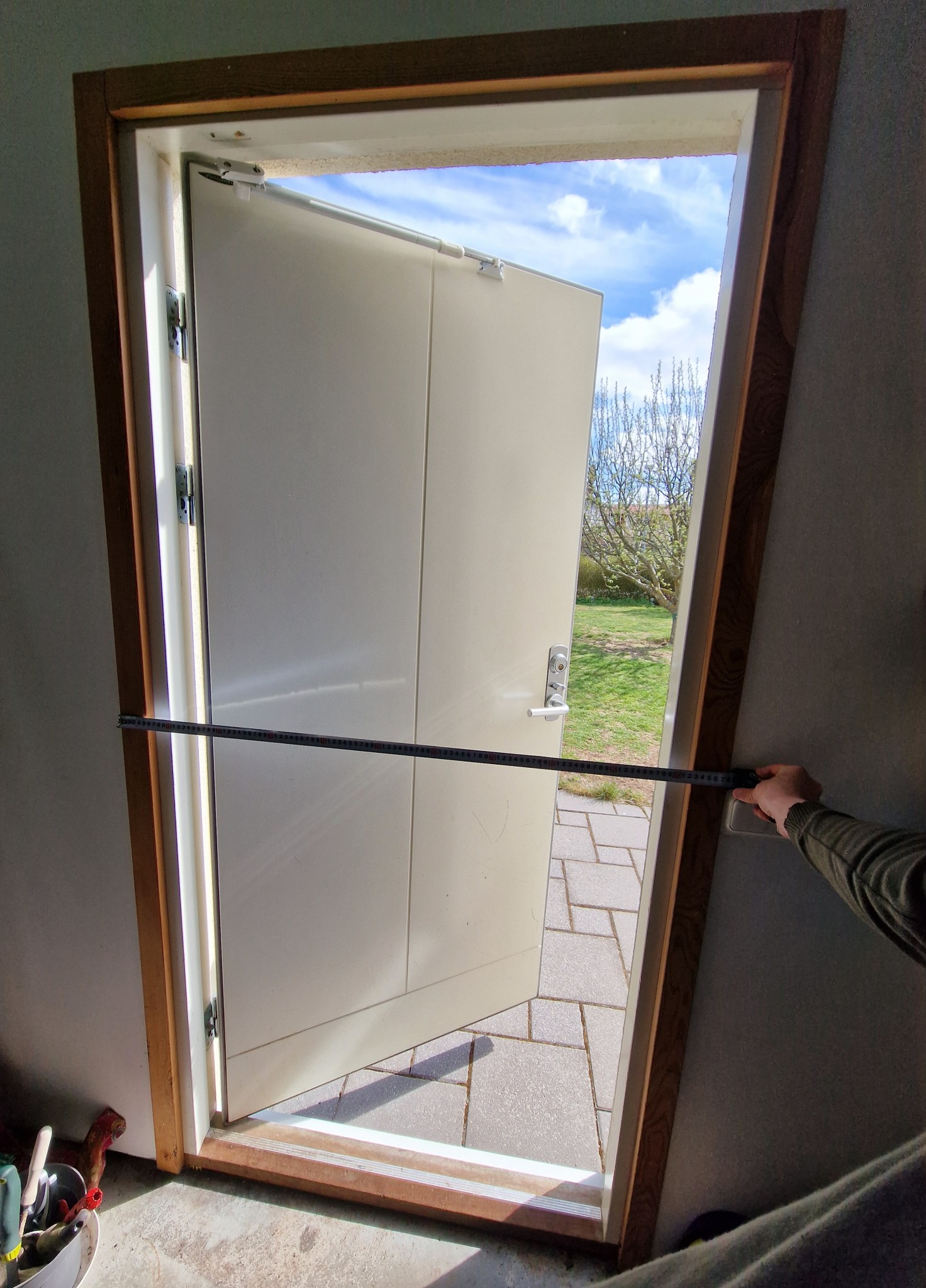

Man mäter antingen hålet i väggen som karmen sitter i eller karmens yttermått för att få fram rätt mått.
Den dörren är så pass ny att den lär följa modulmått, jag hade mätt i nisch eller salning som bör vara lite mindre än rätt modulmått.
Det du mätt är ca 107x205cm vilket bör vara M10x21 högerhängd.
https://www.bauhaus.se/ytterdorr-ystad#pc_selection=1088233=1158081
Den befintliga dörren har blåst sönder det syns dels på skadan i nedre delen av dörren i närheten av gångjärnet samt dörrbromsen som släppt.
Kanske bör du överväga ett dörrstopp?
Du menar nog dörrbromsen som slitits loss det är inget dörrstopp även om det har en viss dörrstoppande funktion.Arn83 skrev:
Ett dörrstopp är ett fysiskt stopp som hindrar dörren från att öppnas mer som sitter i t.ex vägg, tak, golv, räcke eller vad dörrmiljön tillåter, jag har även sett enorma fyllda blomkrukor agera dörrstopp.

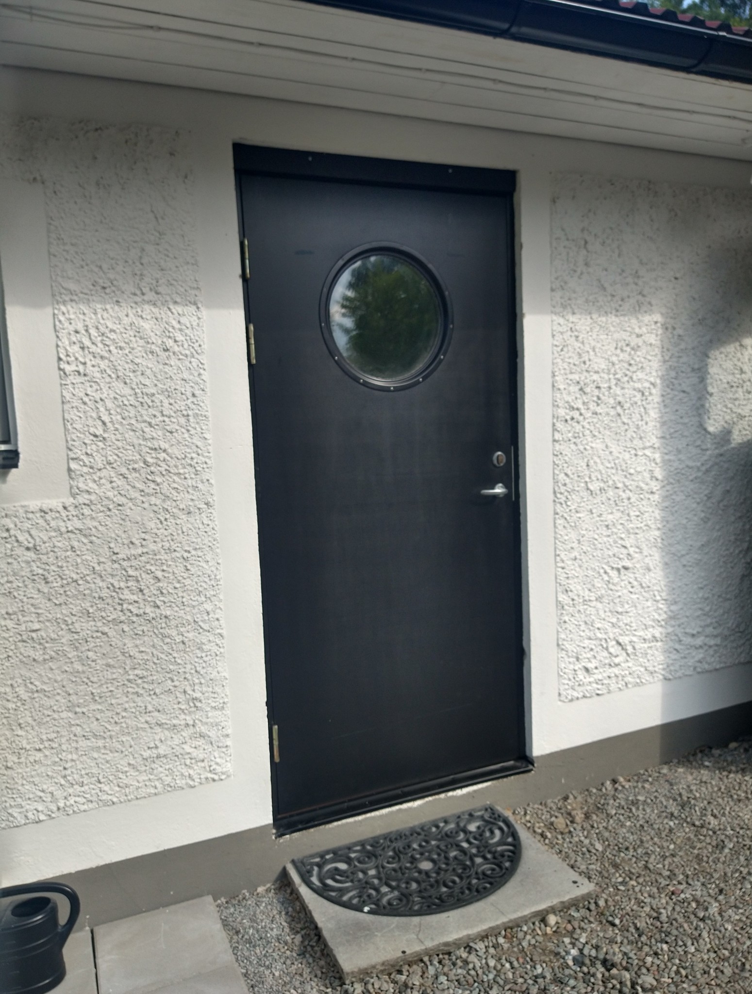

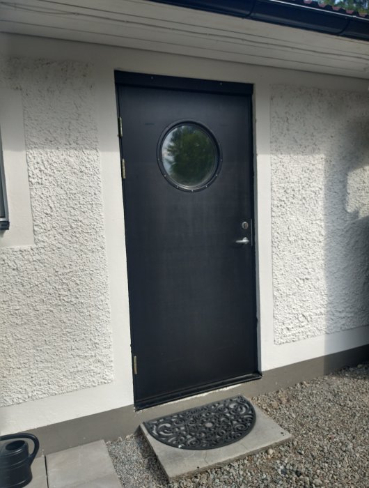

Ta bort den gamla dörrkarmen inåt och sätt i nya karmen inifrån. Med lite försiktighet och lite tur, beroende på hur din dörr är ditsatt, klarar sig putsen på utsidan från att skadas. Så gjorde jag och det gick bra.
Före dörrbyte
Efter
Apropå dörrstopp. En enkel lösning är ett vinkeljärn och gummibumber.
Före dörrbyte
Efter

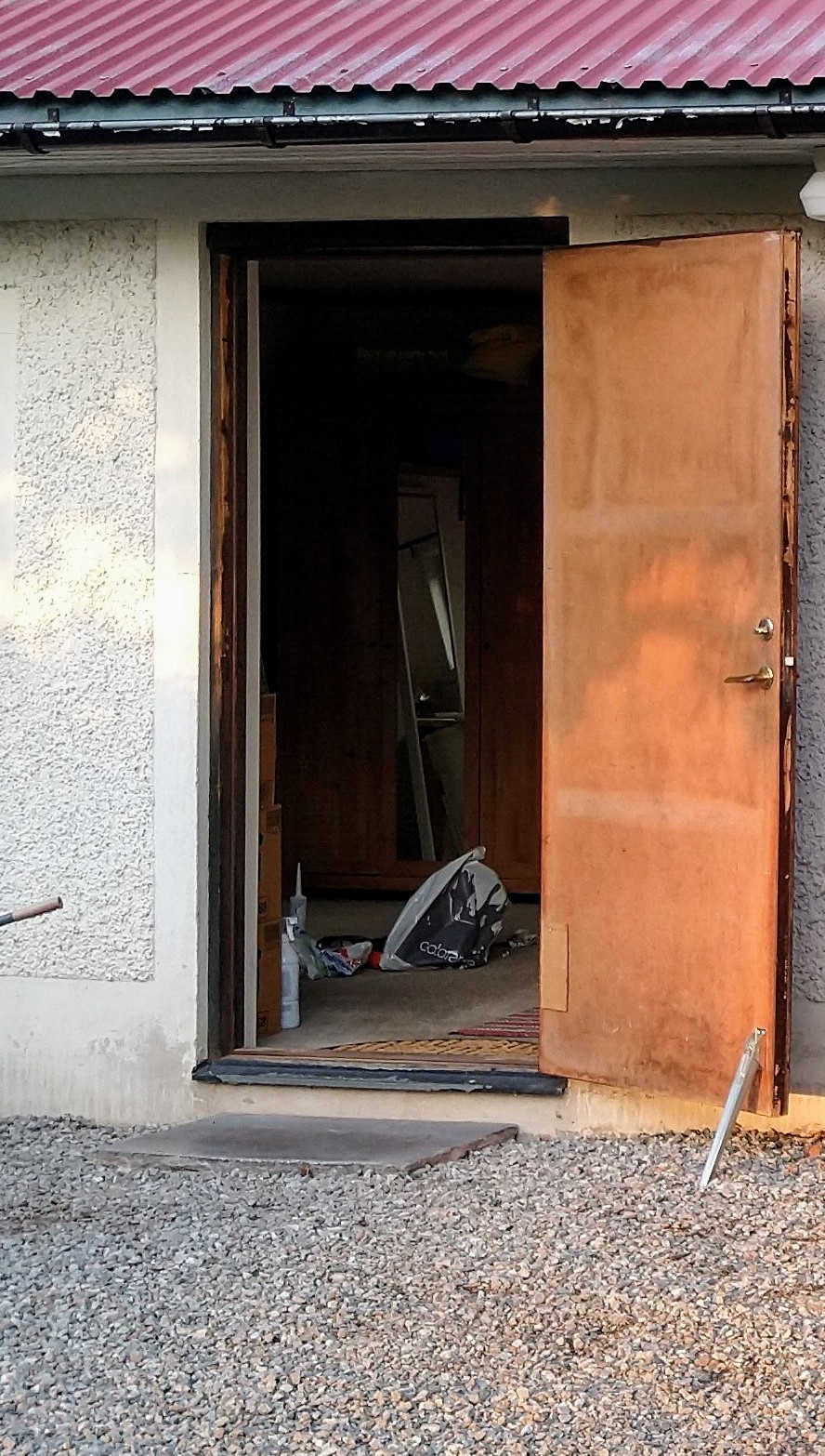

Då förstår jag varför en snickare jag kontaktade avböjde arbeten med putsade fasader. Då finns det alltså en reell risk att skada putsen i samband med dörrbytet.
Vore det inte bättre att kunna byta bara dörren utan att byta karmen och annat?
Är Veteranpoolen bra firma att anlita för denna typ av uppdrag eller ska man ta en vanlig snickerifirma och fråga efter fast pris?
Jag har bytt en del dörrar i putsade fasader och det är sällan några bekymmer.Arn83 skrev:
Vad jag ser på bilderna så är det bara att byta från insidan, den största risken att skada putsen är vid demontering av de gamla karmen men om man tar det lugnt bör det gå bra, i värsta fall kapar man den gamla karmen och tar ur den i mindre delar.
Det befintliga inte är så gammalt så gissar jag att det går bra att demontera men det vet man först när man utför bytet.
Om du endast vill byta dörrbladet så får du kontakta dörrtillverkaren och fråga vilket dörrblad som passar i karmen.
Veteranpoolen finns det trådar om på forumet och det verkar vida skilt i kompetens och debiteringsmodell.

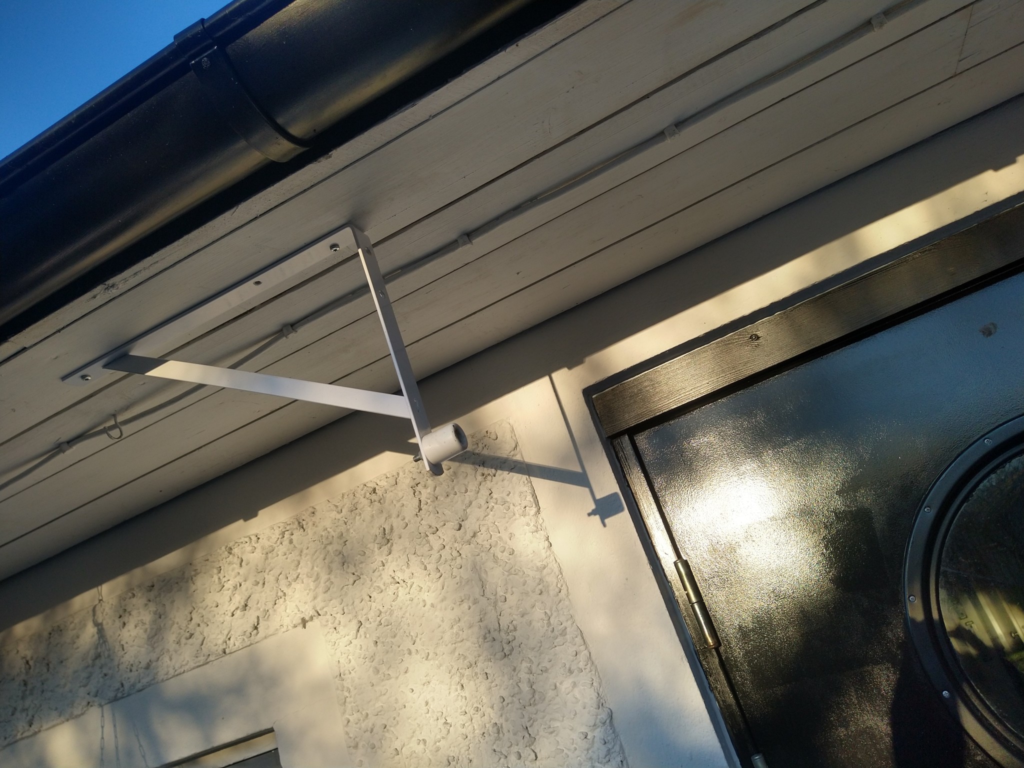

Nu har jag fått tag i en snickare som har gjort hembesök.
Han rekommenderade både dörrbroms och dörrstopp samt ett entrétak.
Tycker ni entrétak är viktigt i detta fall trots att det redan finns ett tak ovanpå förrådet som skjuter ut 50 cm utanför fasaden? Den bör ju ge visst skydd så vidare det inte blåser åt fel håll.
Blir det inte fult med entrétak ovanför dörren med tanke på att det finns ett utskjutande tak över förrådet?
Om man ändå ska välja entretak tycker ni man ska satsa på glas eller plast ( polyuretan)?
Angående dörrstopp tycker ni det räcker med en sådan
https://www.bauhaus.se/dorrstopp-habo-181-rostfritt-80mm
Eller ska jag satsa på den större modellen?
https://www.bauhaus.se/dorrstopp-habo-varmgalvaniserad
Ska dessa sättas i överkant på dörren? Antar att man inte ska sätta den nära marken då man själv riskerar snubbla emot.
Den större är bättre där.
Jag använder en garageporthållare till mitt förråd hemma då dörren antingen är stängd eller uppställd och har inget dörrstopp.
Det är inte den vackraste lösningen men det fungerar bra till ett förråd.
https://www.byggmax.se/garageporthållare-1291-habo-p7220753
Ett skärmtak är något många dörrtillverkare skriver in i sina garantivillkor men du bestämmer själv om du vill ha skärmtak eller ej.
Ett skärmtak ger ett bättre skydd av dörren men det kanske är i vägen för annat eller anses estetiskt motbjudande.
Även var i landet man bor och i hur utsatt läge påverkar valet, hur utrymmet används kan påverka val av beslag.
