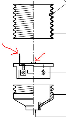

Så här ska lamphållaren se ut. En flärp längst ned (till vänster i bild) ger spänning till lampgängan när den skruvas i tillräckligt långt. Gängan i lamphållaren är inte förbunden med någon pol i lamphållaren, men blir ju spänningssatt när en lampa skruvas i, men först när den är så långt iskruvad att gängan inte längre är berörbar, är det tänkt.
Teknisk ritning av en lamphållare med flärp och gänga markerat med rödpenna.
