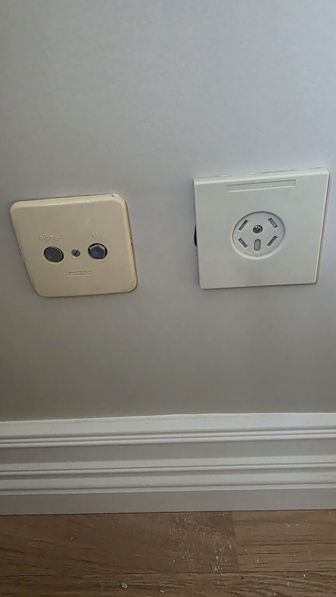

Jag har lite gamla tele uttag i huset osm inte fyller någon funktion och skulle vilja byta dessa mot nätverksuttag. Kan man lista ut vart kablarna går och lösa det själv eller behöver man ta in en firma som gör detta?

Ja, du får göra det själv, och det är inte så svårt, men kräver ändå visst handlag. Så "det beror på".
Problemet är dragningen. Tele var oftast draget i en slinga på den gamla goda tiden vilket gör att rör osv. inte alls passar för nätverksdragning. Nätverk måste man dra till en central punkt, alltså ett s.k. stjärn-nät. (Men vissa nyare telenätsdragningar kan vara dragna i stjärna, så det beror på när det gjordes).
Så det är bara att börja fundera. Vet du var telefonin kommer in i huset? Det är ett bra ställe att börja på och fundera hur det kan vara draget. Där kan man också typiskt se om man har överkopplingarna som krävs för ett stjärn-nät.
För sökning så har du ju kablar liggande i väggen redan och då fungerar en kabelsökare alldeles utmärkt. Kanske lite drygt att köpa en bara för en sådan här grej, men en bekant/granne/släkting kanske har en redan? Annars så är det röra lite i kablarna och se om du kan höra vart de går, eller dra och se om det rör sig i andra änden.

Koppla loss uttagen och ryck i trådarna, med en medhjälpare ska det inte vara nått problem.

Lossa alla uttag, men koppla inte ur dom. Kabeln ska inte kunna försvinna in i röret. Sen rycker du lite lätt i kabel/tampar på något ställe och en annan kollar om det rör sig någonstans. Rita upp lite lätt på ett papper, var du ryckt och var det rört sig. Så vet du hur det är draget. Säkert gammla 15-rör och i dom går det kanske att dra i 2 st samtidigt utan kontaktdon. Tele ligger i slinga utifrån och till sista uttaget. TV kan gå upp på vinden och sammankopplat där med andra uttag. Finns flera TV-uttag och bara en kabel ansluten i uttagen så är det på vinden du ska söka.
Det finns en kopplingsdosa på taket som jag gissar gick till antennen som satt på skorsten innan. Om det är fallet så borde jag väll kunna dra upp befintlig internet kabel dit till en switch och dra vidare kablar där befintliga TV uttag sitter?J jonaserik skrev:Lossa alla uttag, men koppla inte ur dom. Kabeln ska inte kunna försvinna in i röret. Sen rycker du lite lätt i kabel/tampar på något ställe och en annan kollar om det rör sig någonstans. Rita upp lite lätt på ett papper, var du ryckt och var det rört sig. Så vet du hur det är draget. Säkert gammla 15-rör och i dom går det kanske att dra i 2 st samtidigt utan kontaktdon. Tele ligger i slinga utifrån och till sista uttaget. TV kan gå upp på vinden och sammankopplat där med andra uttag. Finns flera TV-uttag och bara en kabel ansluten i uttagen så är det på vinden du ska söka.
