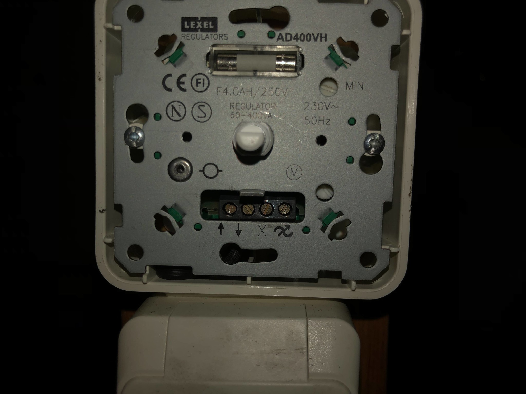

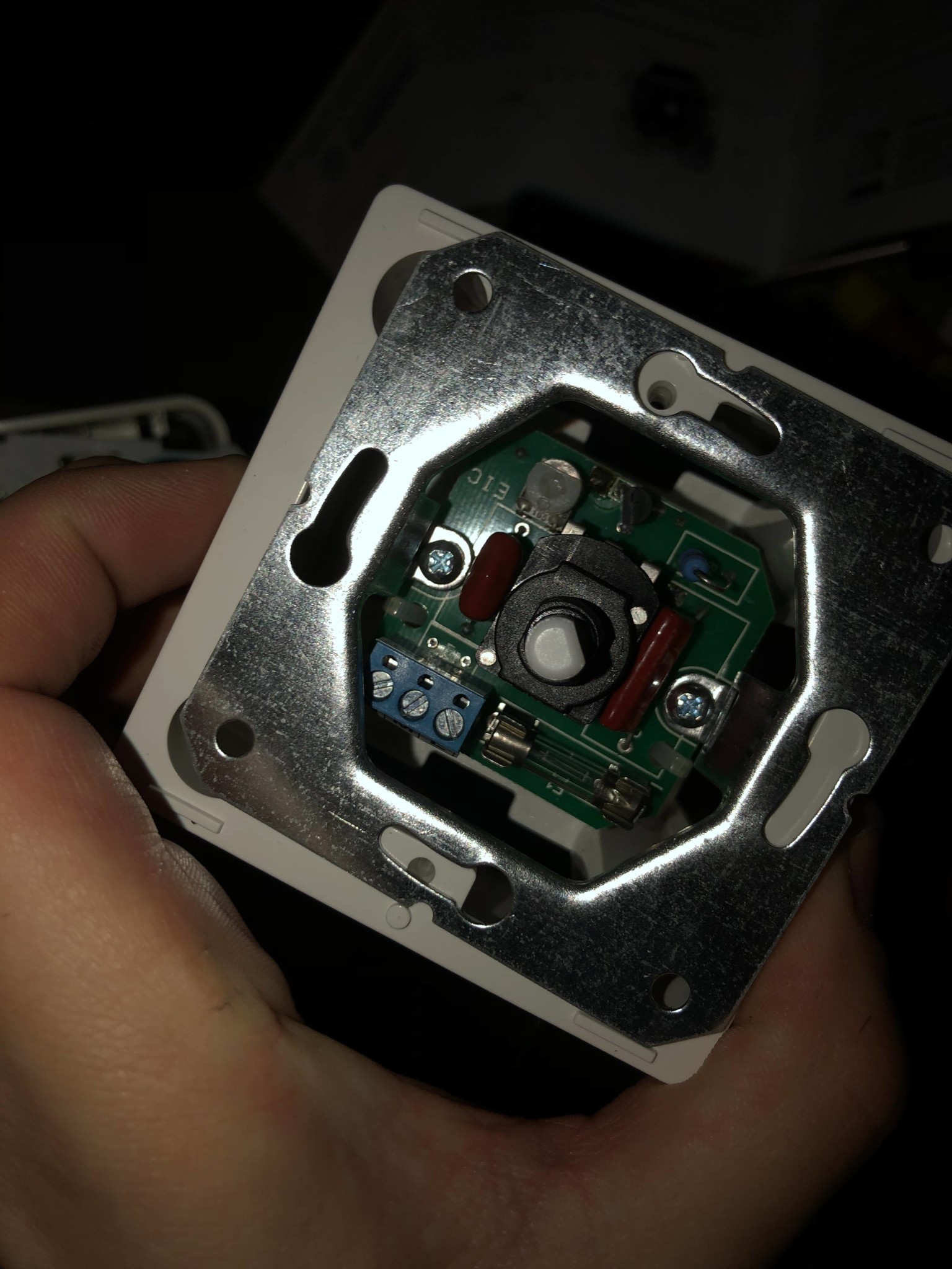

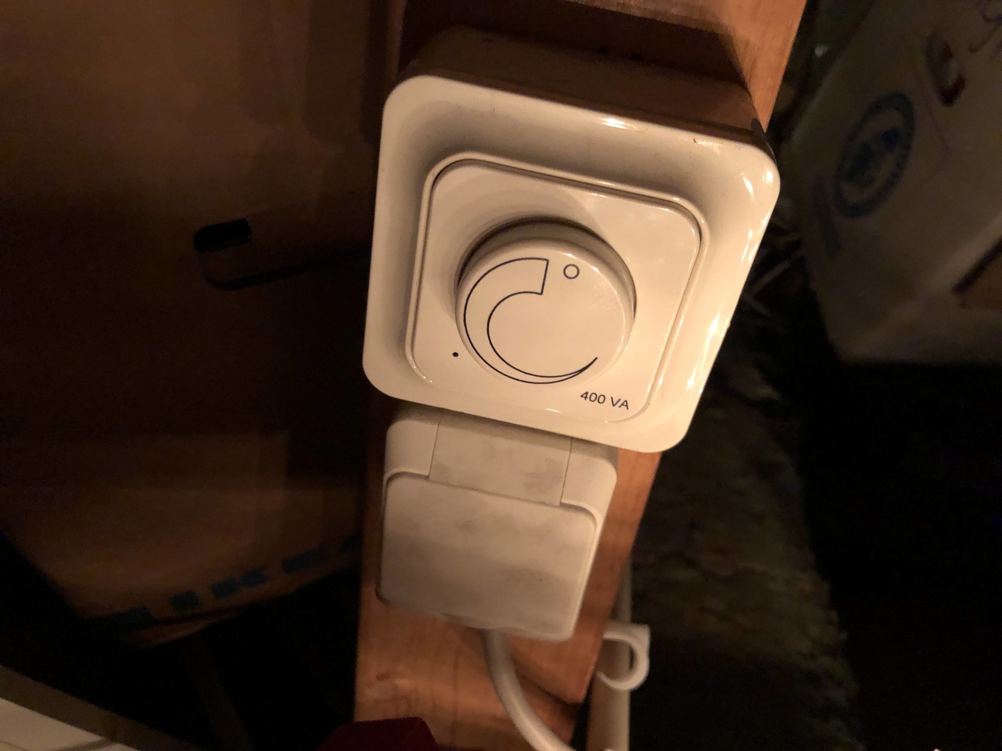

Varvtalsregulatorn till min frånluftsventilation har slutat fungera. Den nuvarande uppsättningen är gjord så att fläkten har en egen kontakt, som sedan kopplas in i ett kontaktuttag som är kopplad till en varvtalsregulator. Ingenting fungerar i det uttaget längre, men strömmen fungerar i uttaget som strömkabeln är dragen från. Jag har testat att byta säkringen i varvtalsregulatorn utan lycka, och vill nu pröva att byta hela varvtalsregulatorn. Lätt som en plätt tänker jag, det är bara att flytta kablarna till samma uttag på den nya enheten.
Men så lätt får det förstås inte vara. Den gamla enheten har fyra uttag, och den nya har bara tre och de heter dessutom olika.
Den gamla har pilar och en vågig pil som korsas snett av en rak pil. Den nya har L,M och N.
I den gamla enheten sitter de två kablarna i Pil in och den vågiga pilen. Jag tänker att pil in motsvarar L, men vad motsvarar den vågiga pilen?
Och kommer det gå att styra det på det här sättet? (Det funkade ett bra tag, åtminstone det första året vi bodde här, innan det plötsligt slutade fungera)
Jag vill gärna inte klippa bort kontakten som sitter på fläkten i nuläget.

Det gamla donet ser ut som en traditionell dimmer som stöd trappkoppling. Den har en växlande kontakt inombords som växlar terminalen ~ mellan pilarna. Var man i ditt fall kopplar fas och tändtråd spelar ingen roll då den inte använder någon nolla utan kopplas in på fasledningen.
Ditt nya reglerdon verkar av terminalerna att döma kräva en nolla till N vilket behöver fiskas fram. Gissningsvis kopplas sedan fas till L och tändtråd till M. Men kolla bruxet.
Jag förstår inte vad för slags uttag du pratar om, men det är troligen inte av vikt.
