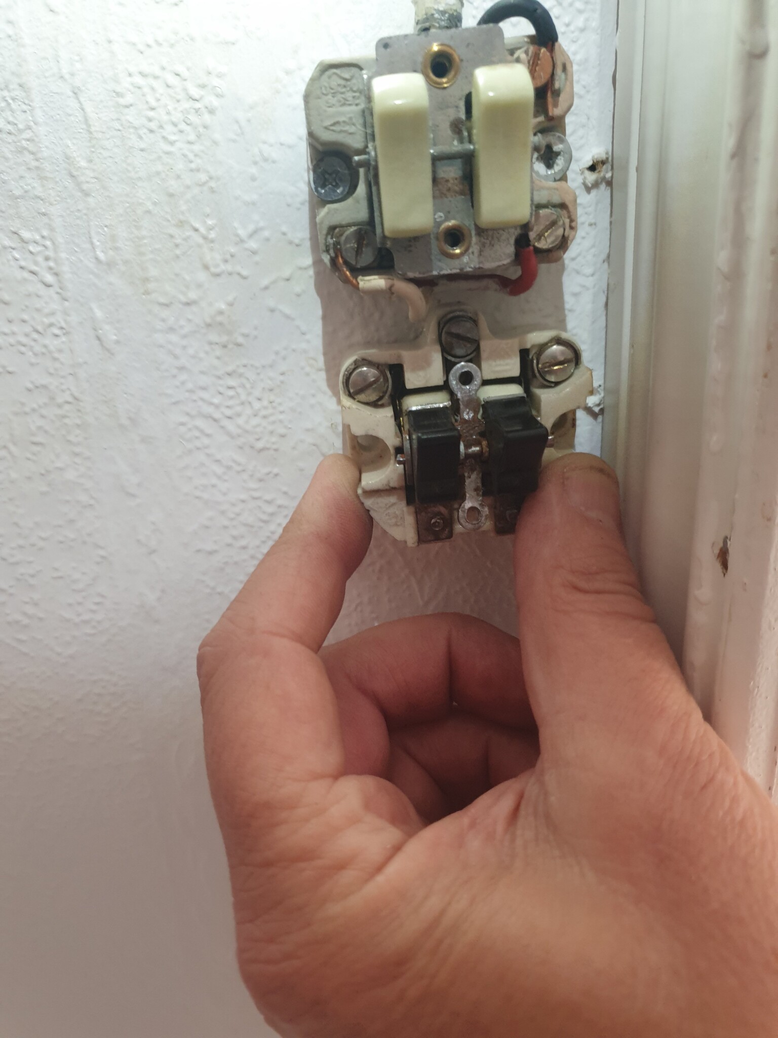

Hej
Var på den undre strömbrytaren ska dom tre kablarna sitta?
Färgerna är blå-röd-vit
Tackar på förhand..
Färgerna på trådarna säger egentligen ingenting, man kan bara göra olika kvalificerade gissningar.
För att veta så måste du mäta, antingen vilken ledare som har inkommande fas, eller får du mäta själva strömbrytarna (med spänningen bruten via säkring/huvudbrytare.
Finns det några symboler etc nära anslutningsplintarna på strömbrytarna?
Inga symboler tyvärr
Då får du mäta upp funktionen hos den gamla och nya.
