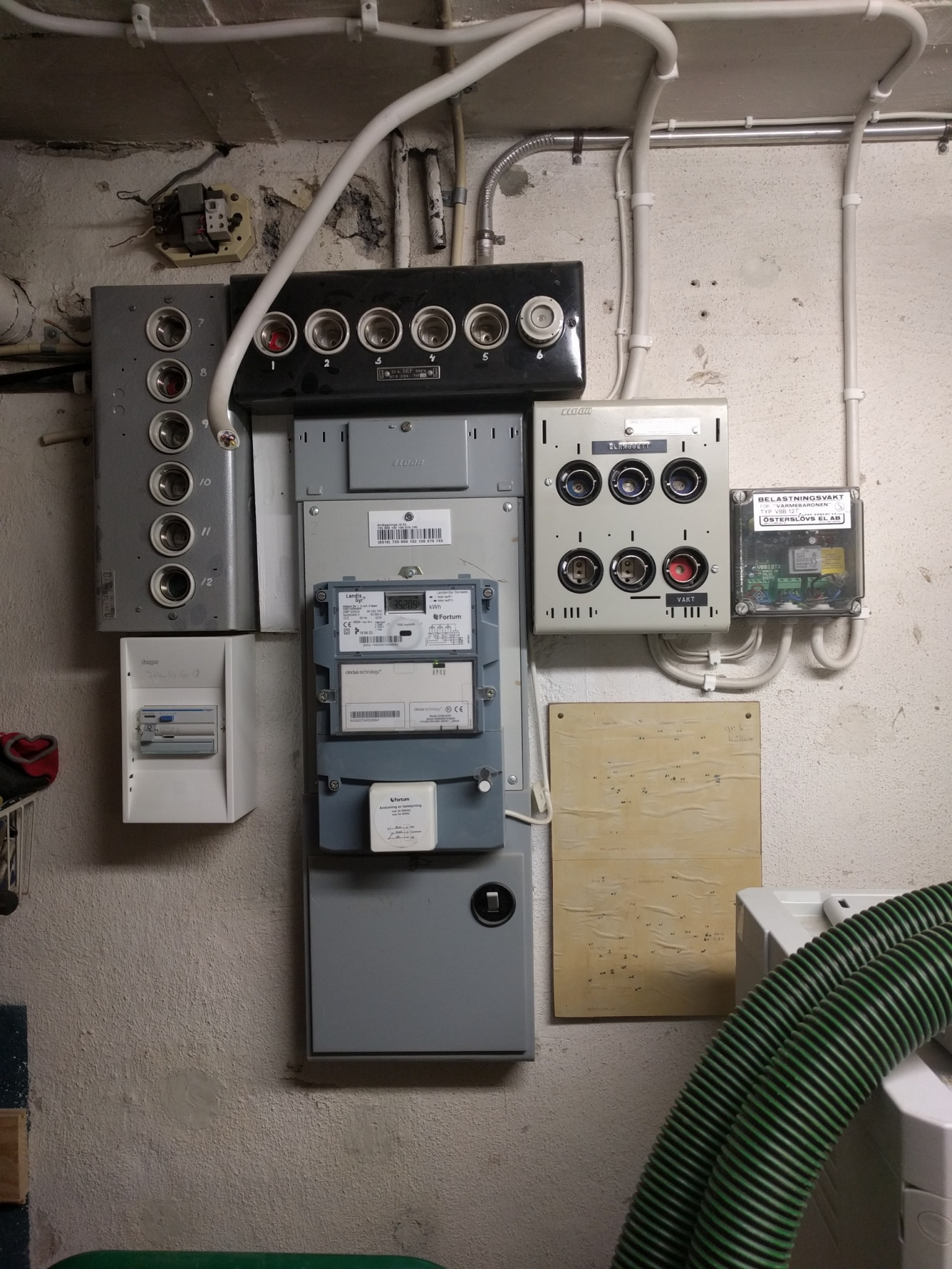

Vi bor i ett hus från 1942 och har haft en elektriker som bytt ut all el i husets boyta. I och med det satta han även in en ny central som flyttades till en bättre plats än var den gamla sitter. Dock ligger garaget och verkstaden (båda ligger i källaren av huset) kvar på den gamla centralen, där även elmätaren sitter.
Nu funderar vi på byta ut även denna mot ett nyare skåp då vi kommer byta ut elen i garaget och verkstaden i framtiden. Här kommer en bild på det gamla ormboet..
1.Vad tror ni detta skulle kosta? dvs enbart ta ner de gamla skåpen samt ev elmätare och montera upp ett nytt skåp inkl inkoppling av elmätaren? inkoppling av garageelen blir vid ett senare tillfälle.
2. Finns det någon mindre, smidigare och godkänd (i vårt fall Fortum, som är nätägare) elmätare, helst DIN monterad så den kan bo inne i det tänkta nya skåpet.

Och ska du byta mätare så tror jag att Fortum kräver att du flyttar ut den, hur Fortum gör vet jag inte men en del nätägare brukar helt eller delvis betala kostnaden om man flyttar ut mätaren. Nätägarna vill, om möjligt, ha tillgång till mätarna för byte, service och underhåll utan att behöva jaga husägare för att komma in.
Din-monterad mätare kan du glömma, mätaren är elnätsägarens och elnätsägaren håller med mätare. Du kan inte välja modell, mätaren ska sitta på mätartavla (som du har idag) eller i ett mätarskåp på fasaden. Mätarplatsen ska vara plomberingsbar, uppfylla vissa krav ss- nånting (har ej ss nummret i huvudet). Att byta till en ny mätartavla på befintlig plats ska gå bra, det är bara att stå på sej.
