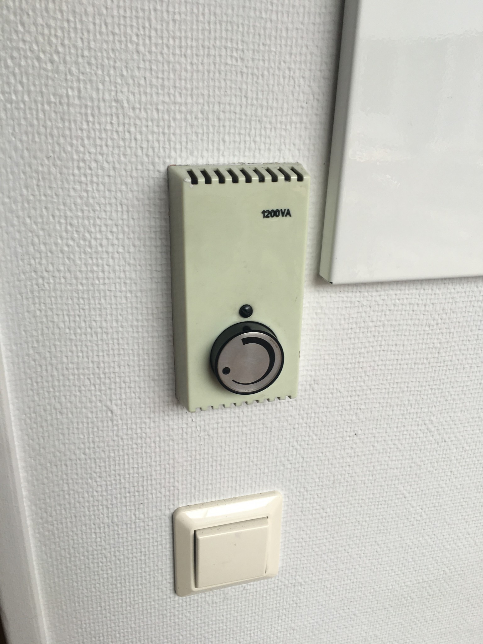

Den här reliken kastade in handduken genom att spraka, blixtra och lukta riktigt illa.

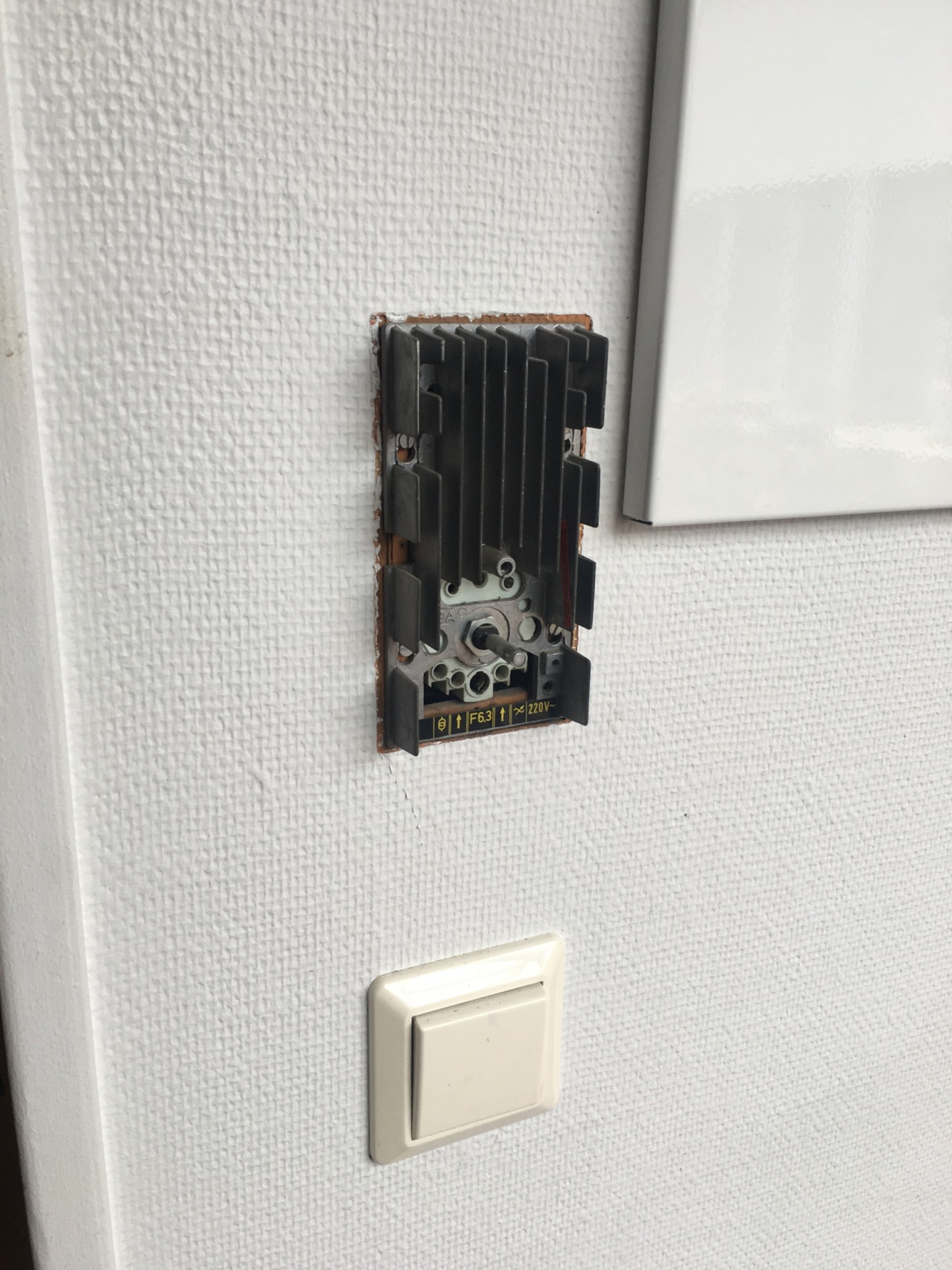

Den är på 1200 VA vilket jag inte har hittat i ny variant. Närmaste är 1000 VA. Jag noterar att priset är rätt avskräckande ändå och tänker nog att en vanlig strömbrytare som fungerar lika bra för ändamålet.
Men finns det nån snygg lösning på detta. Nåt täcklock som är stort nog för att passa över? Eller hur gör jag lämpligen här?

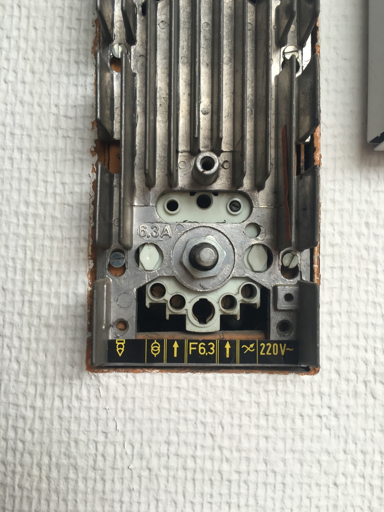

Vad betyder symbolen längst till vänster på ingångarna?
En tvåfacksram borde täcka hela utrymmet som dimmern täcker.
Dimmer eller vanlig strömbrytare i hålet och blindlock över
Här kommer exempel:
http://www.elko.se/2-fack/kombiram-2-fack-for-kanal-fv-article2185-575.html
http://www.elko.se/blindlock/plus-blindlock-fv-article2184-617.html (inte samma serie)
http://www.elko.se/skruvanslutning/trapp-1-pol-inf-fv-article1940-561.html
