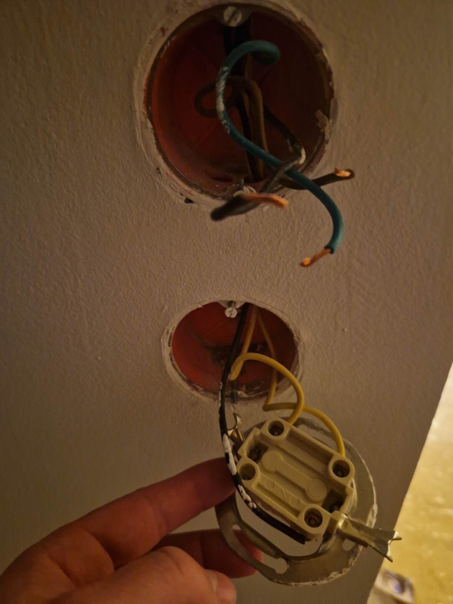

Jag vill byta ut mina lampknappar i lägenheten men förstår faktiskt inte riktigt hur, jag har fyra stycken lyspunkter och två dosor med vardera två knapp, gissar att det är det som kallas kronbrytare. Jag köpte biltemas men förstår faktiskt inte hur jag ska koppla detta?
  • Vägguttag med synliga elkablar och en hand som håller en kronbrytare, visas i en lägenhet under renovering.

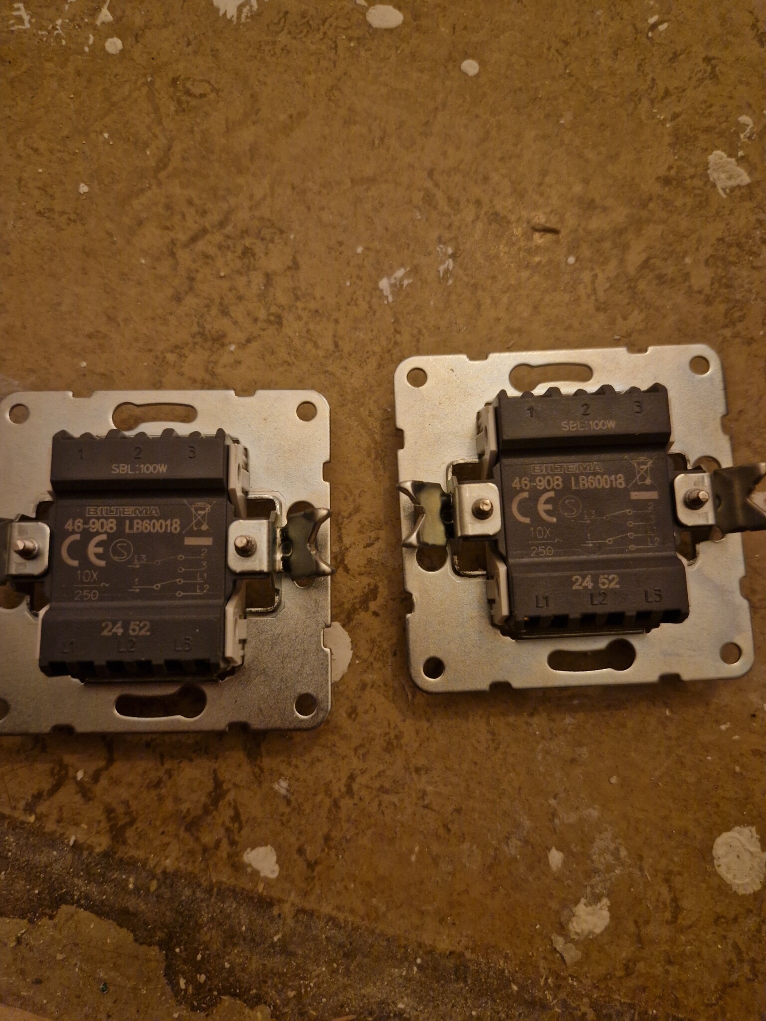

  • Två monterade kronbrytare från Biltema, markerade med modellnummer och elektriska specifikationer, ligger på en brun yta.

Om du inte har en aning är det dumt att börja skruva loss dom. Hur ska vi då kunna veta?
Du har köpt fel typ, det där är dubbeltrapp.
De går dock att använda om du sätter en bygel på rätt ställe.
Men som sagt, du måste veta vad som är fas och tändtrådar först.
Bo.Siltberg
Fas är dom svarta i både nedre och övre. Bygla, gissar jag rätt då att jag kan bygla 1 och l3 på dom nya och koppla in fas i endast en av dem?
Ja bygla 1och L3.
