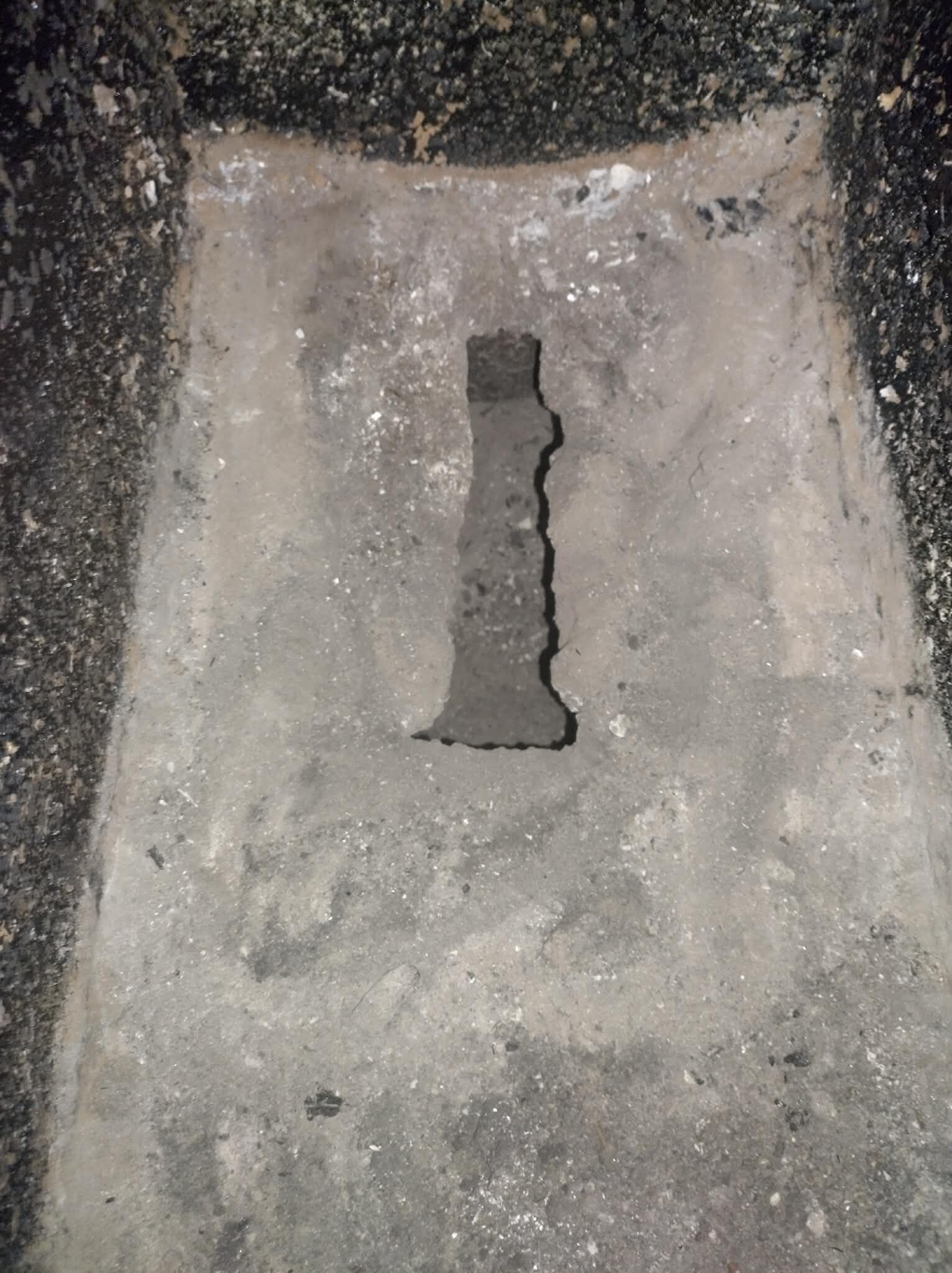

Köpte ett hus som använder sig av en Vedex 3300. Den fungerar som den ska vad jag vet, men
det sen lång tillbaka dags att byta ut keramiken/plattorna där veden staplas.
Problemet som jag har är hur dessa ska lyftas ut. Det verkar som att plattorna har "fastnat/smält/kletat sig fast då det inte går att lyfta upp dem eller rubba dem.
Skickar med en bild på hur det ser ut. Och helt klart ser man att det inte är mycket kvar av plattorna.
Funderar på att någon form av kofot för att bända upp dem, men arbetsytan är ganska begränsad (om de bara inte knäcks helt).
Något som har haft liknade problem?
Tack på förhand

Enkelt!! En liten handslägga. Slå bort i bitar. Sen sopar du ur pannan och dammsuger ur och kollar att det är rent. Lägger in nya keramiken och gör några små brasor så keramiken svettas ur den sista fukten.H H.Haggendal skrev:Hejsan!
