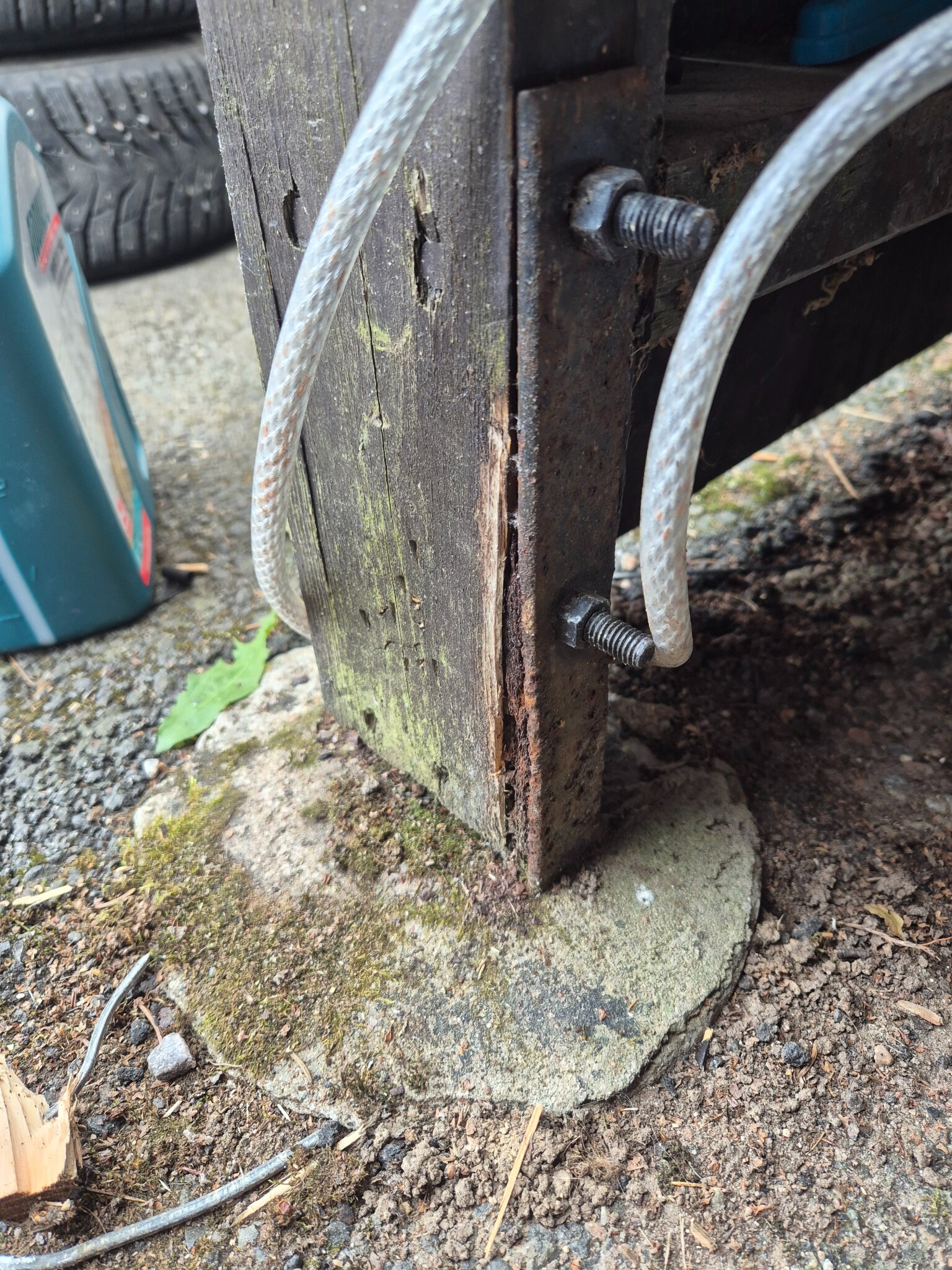

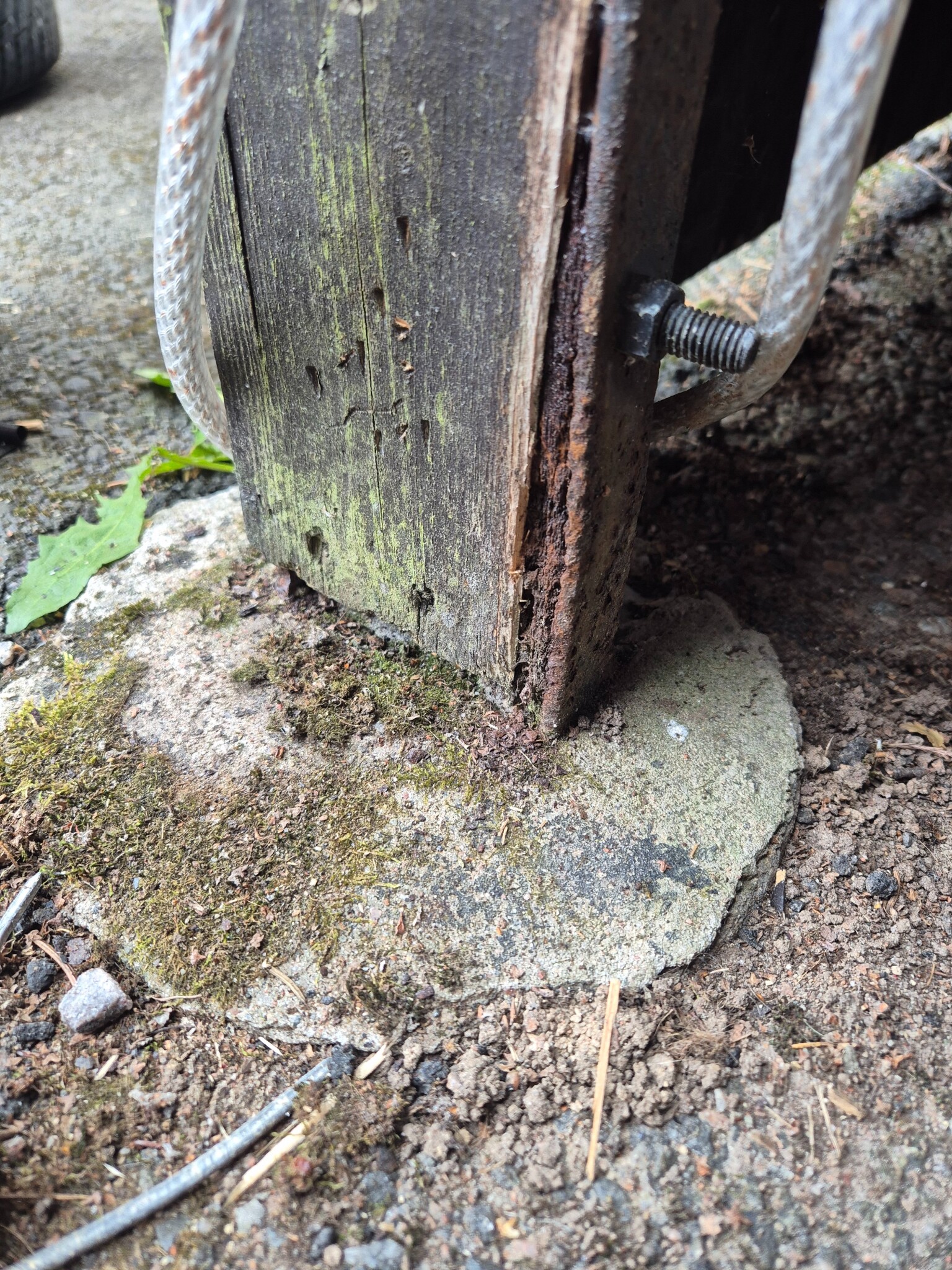

Jag håller på och renoverar vår carport och har stött på lite patrull. Järnen som sticker upp från en av plintarna i asfalten har tunnats ur av rost och skulle behöva bytas. Har ni några bra idéer? Då plinten sitter i asfalten är det inte ett alternativ att byta hela plinten Rostiga järn fästa i en plint i asfalten, del av en carportkonstruktion. Järnen är urtunnade och omgivna av en trädstolpe och kabel.
Rostigt fäste på en träplint i asfalten, omringad av mossa och smuts.

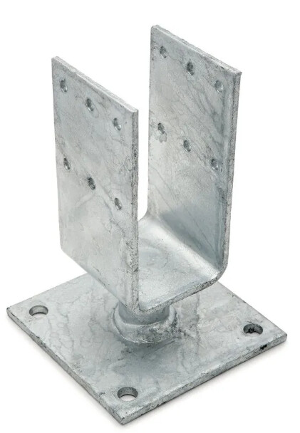

Om plinten är sund kanske en variant på en sådan här stolpsko kan fungera? Metallisk stolpsko med U-form och hål för montering, visas ovanpå en kvadratisk fotplatta.
