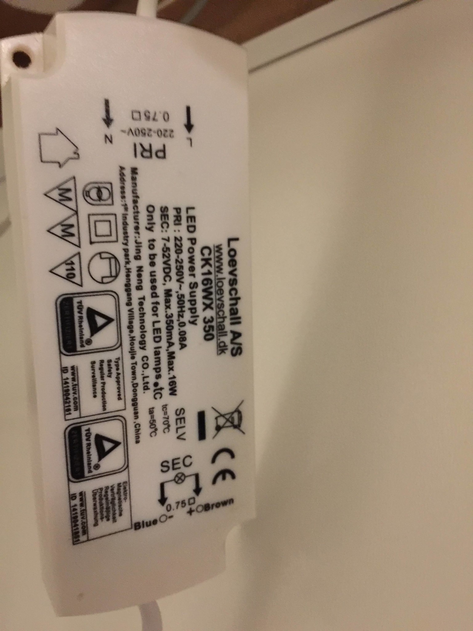

Den här klarar samma specar som den du har på bilden men storleken kanske inte fungerar
https://www.elbutik.se/product.html/vadsbo-led-driver-lcc30?category_id=15142
Du ska ha en konstantströmsdriver för 350mA, minst 16W.
Tack!
Då den har dim function som jag inte behöver, klarar man med enklare?

Det är en konstantströmstrafo på 350 mA. Dock framgår inte hur mycket effekt kan kan levererar.
Gissar på att den funkar till ditt badrumsskåp.
Edit, hittade nu att den klarar en belastning av 18W, så det är grönt.
