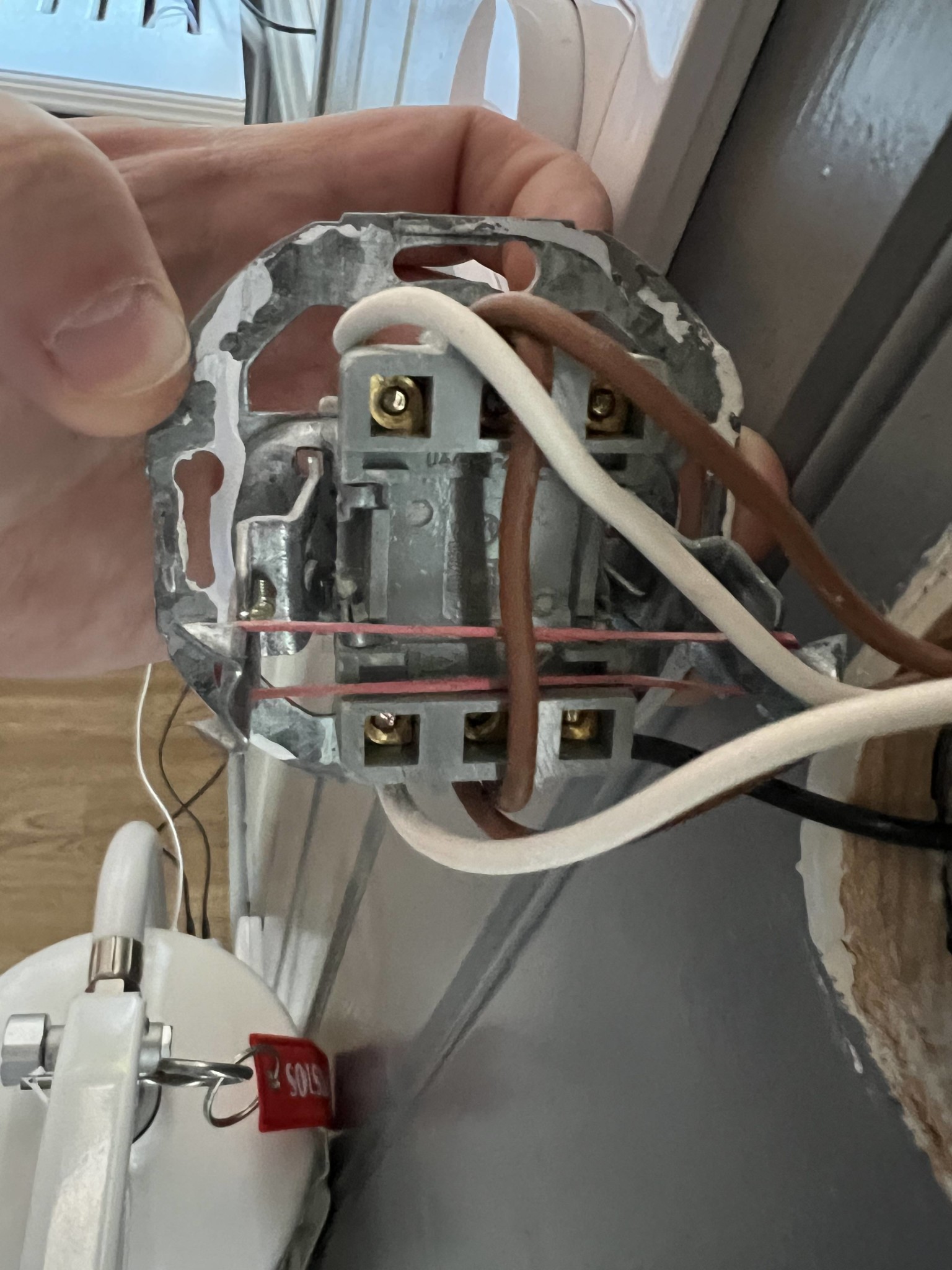

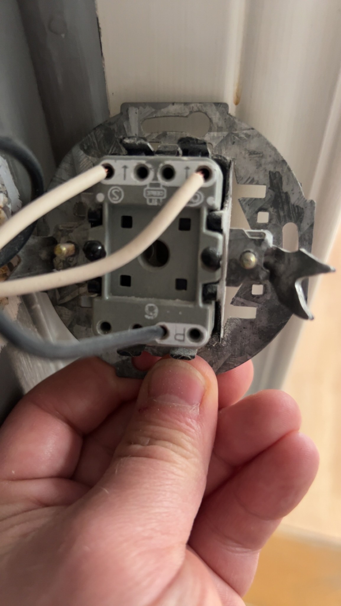

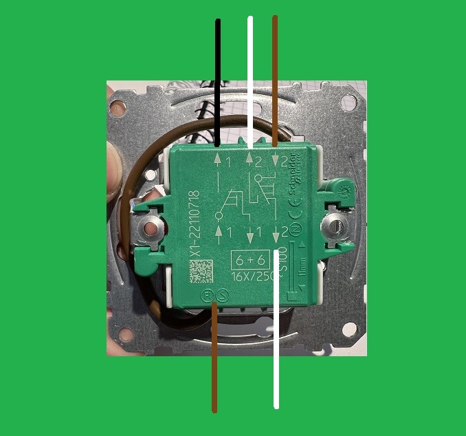

Har en gammal ful dubbeltrappströmbrytare som jag vill byta ut till en med modernare snitt. Ena knappen är till utebelysningen (svart är tändtråd) och har ingen trappfunktion den andra går till belysningen i köket och kan tändas/släckas från ytterligare ett ställe.
Tänker jag rätt om jag kopplar enligt nedan? Spelar det någon roll vilken av utgångarna märkta "1" som jag kopplar svart till?

Det tycker jag ser rätt ut.

Tack :)(y)
Det gick finfint (y)
