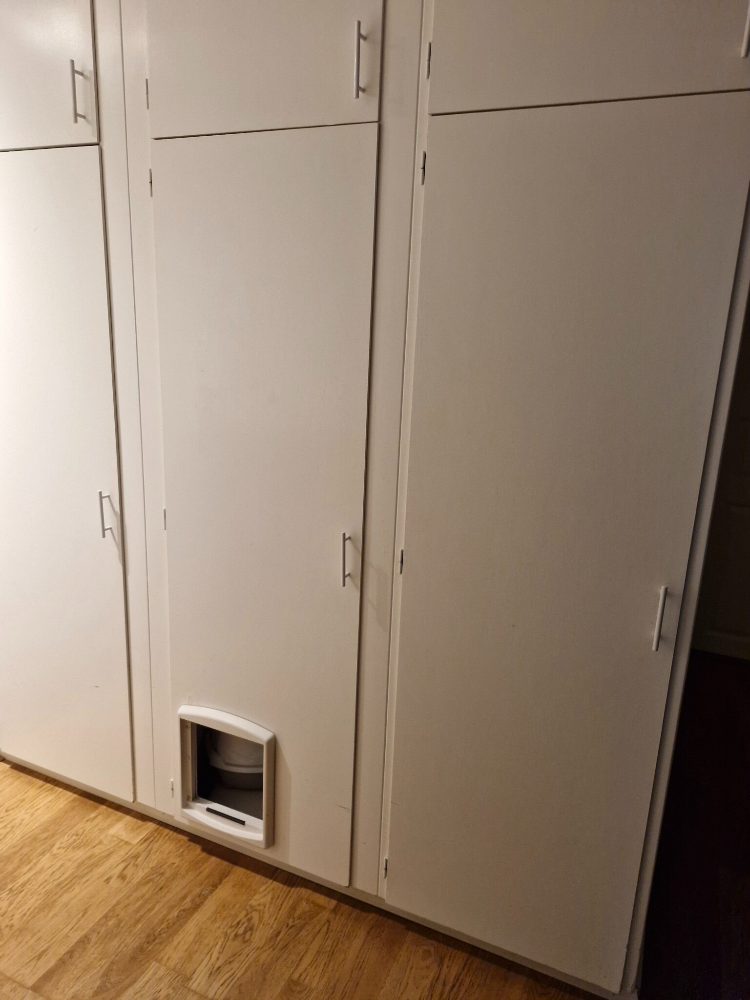

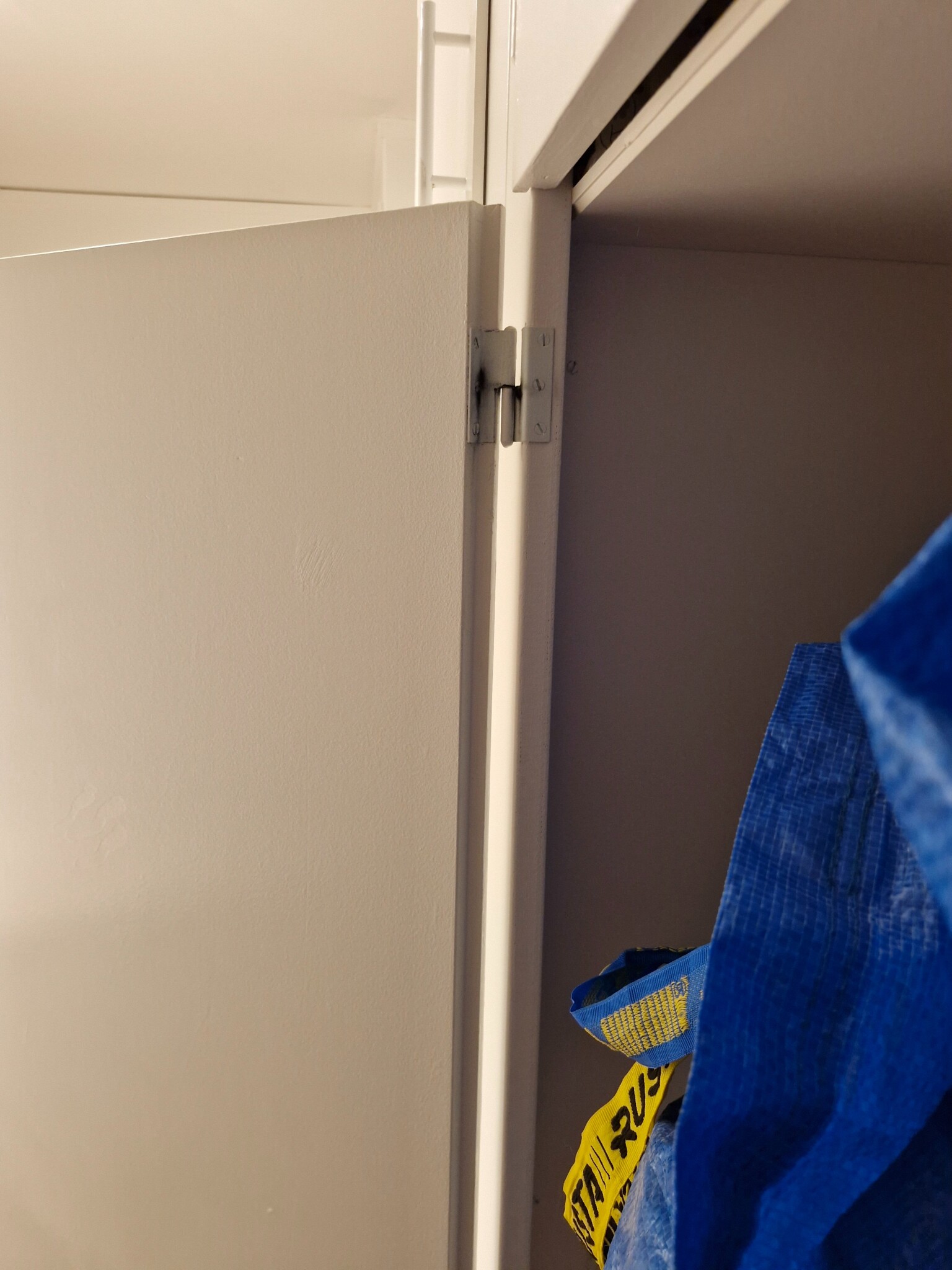

Vi har en äldre platsbyggd garderob där det sitter en kattlucka, vi tänkte flytta inom snar framtid så tänkte återställa dörren.
Har skickat ut lappar till alla grannar för ett tag sedan och frågat om någon har kvar från tidigare reno eller om dem ska reno inom snar framtid om jag kan köpa en dörr men ingen lycka.
Dörren är ca 20x550x1750.
Har ju alla mått samt original beslag från den befintliga dörren, så tänker om man kan köpa någon skiva eller liknande och bara kapa enligt mått eller om hålet går att "spackla" igen om man fäster en skiva i täckhålet på något sätt.
Vet inte vad det är för träslag eller vad man köper själv?
Tack på förhand

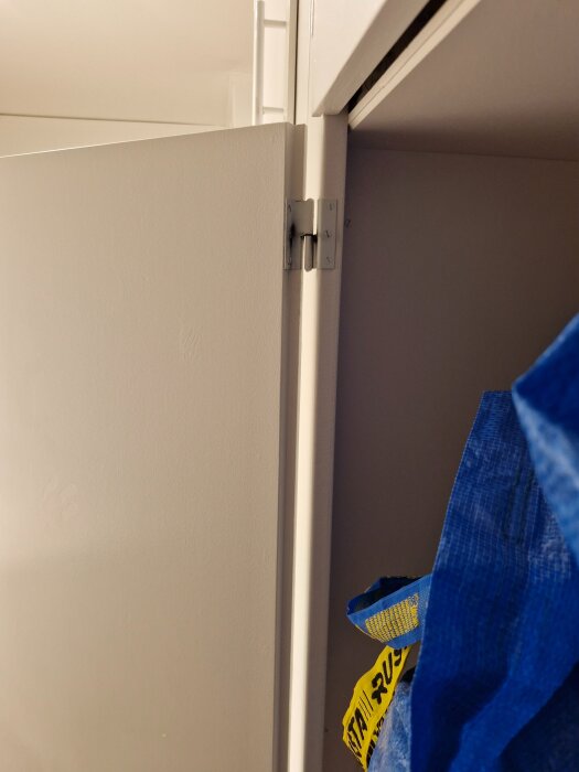

  • Öppen platsbyggd garderobsdörr med metallgångjärn, delvis synlig blå väska inuti.
  • Öppen vit garderobsdörr i hall, med blå IKEA-kasse och verktyg inuti.
  • Inbyggd garderob i vitt med en kattlucka i nedre delen av dörren, omgiven av träpanelgolv.

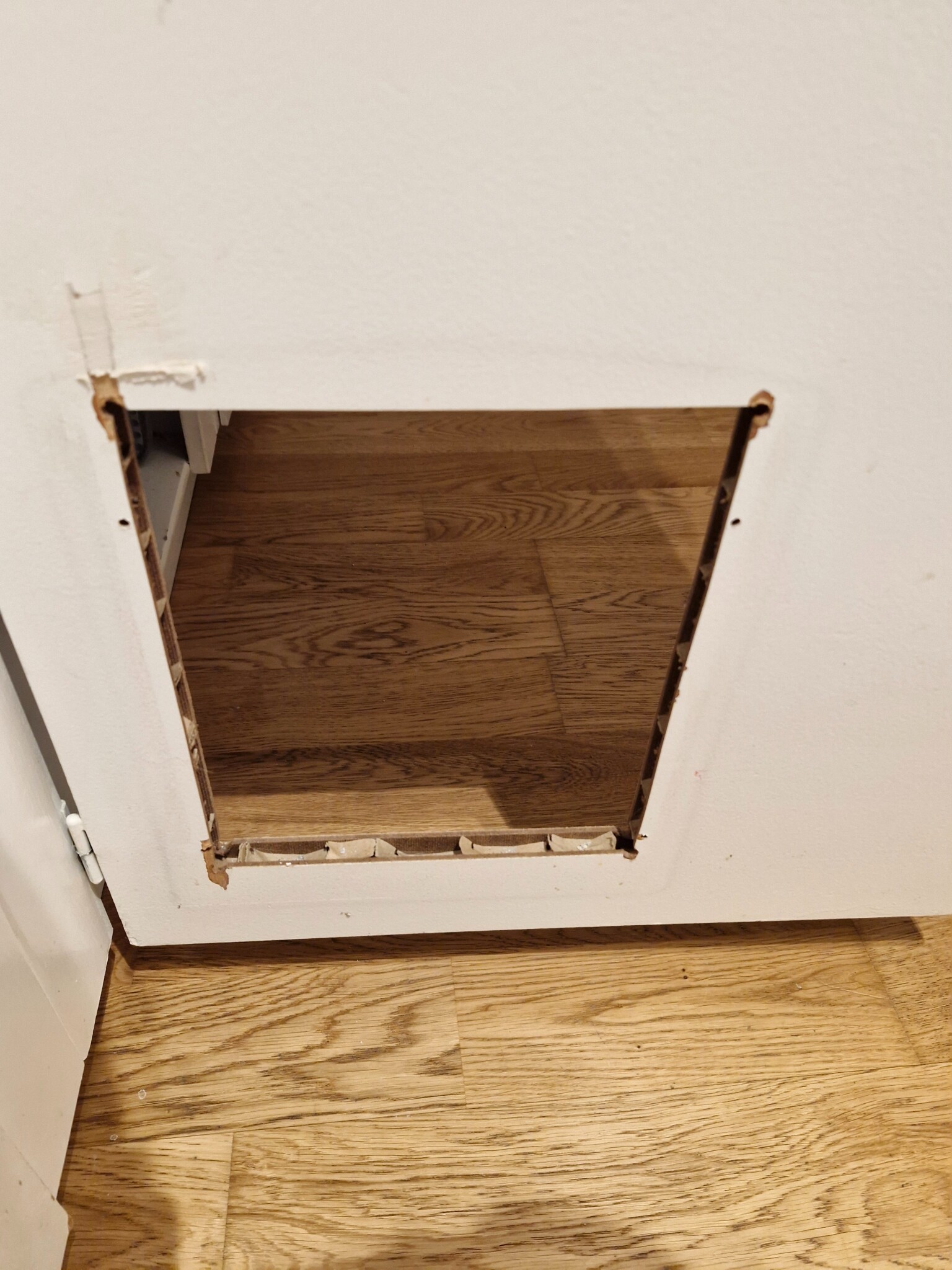

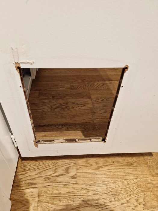

Så här är dörren uppbyggd. Två tunna mdf? med kartong i mitten.
Hur sätter man igen det här snyggast?
Insidan mellan mdf är ca 12mm och mdf vardera 4mm

Borde funka att sätta några tunna brädor i hålet och limma masonit på fram- och baksida och sedan spackla och måla

Snarare masonit (board/fiberskiva) än MDF.
HerrME
Om du ordnar några lister som har precis samma tjocklek som hålrummet mellan skivorna kan du ta bort pappen ett par cm in och limma listerna så att halva bredden sticker in mellan skivorna. Sedan har du en bra fals att limma i lappar av masonit på. Därefter är det bara att spackla och måla. Är du noggrann kan du få det helt osynligt.

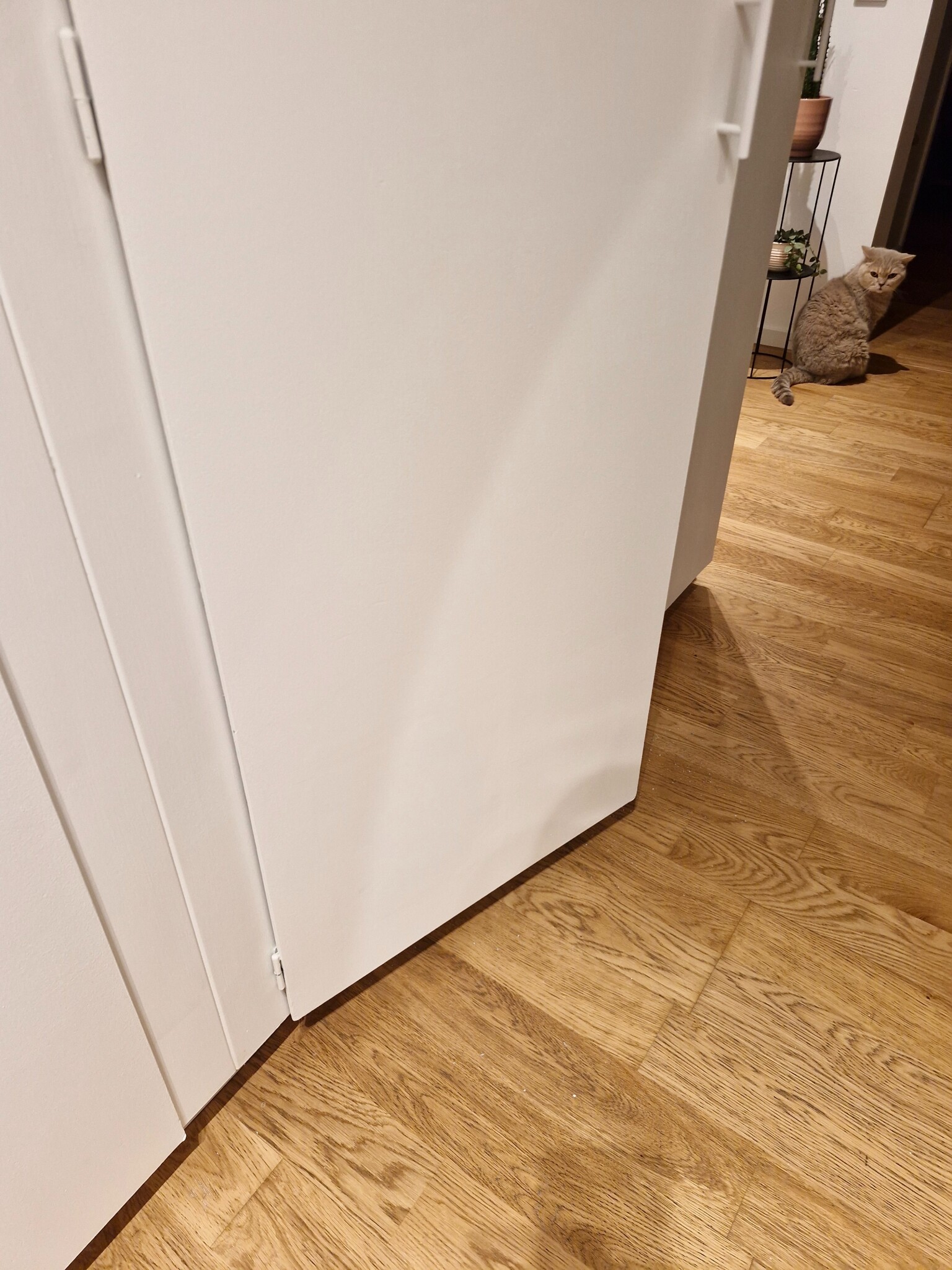

Sent svar men så här blev slutresultatet. Syns inte för blotta ögat så länge du inte riktar en arbetslampa rätt på.
Tillvägagång:
Dörren var uppbyggd av masonit med en träfanér på vardera sida och ihålig med typ honeycomb kartong som fyllnad.
Hade några 12x12mm pinnar som jag kapade enligt storlek på hål och la på ca 20mm på vardera sida. Limmade dessa samt insida och stack in dem i hålet.
Körde sedan till Jem och fix och köpte en liten masonit skiva som var 3mm tjock(fanns ej 4mm) för 100-150kr. Höll upp mot hålet och ritade från andra sidan x2.
Sågade sedan ut och fäste med tjockt lager montagelim/PL400 så det bygge ut ca 1mm. Pressade med ett vattenpass som var bredare än hålet så masoniten inte trycktes in längre än utsidan av hålet.
Spacklade med snickerispackel och målade.
