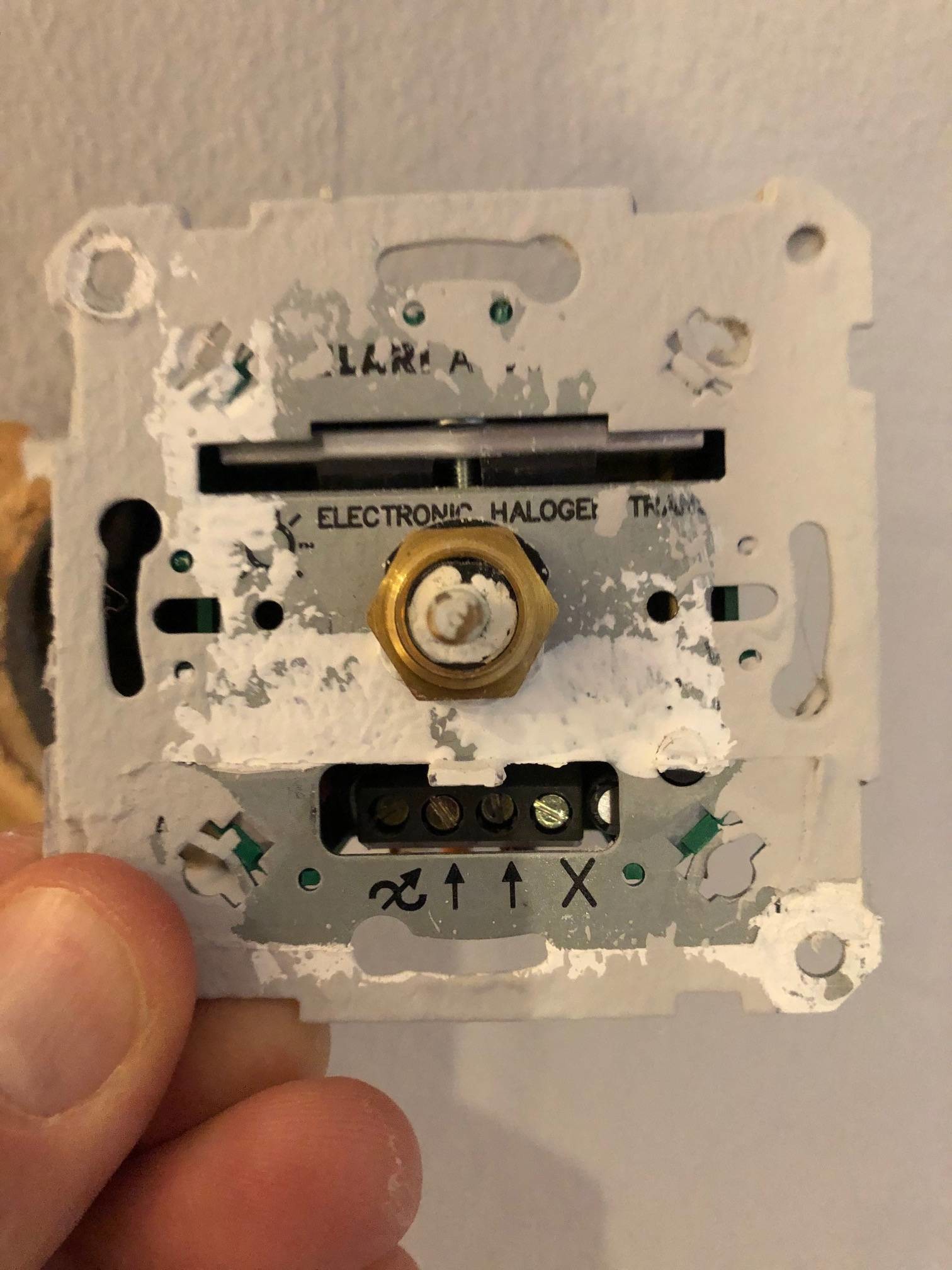

jag skall byta ut gammal dimmer, bild 1&2 mot nyare strömbrytare med schneiders dimmerpuck.
Kabeldragningen (färgerna) som är utförd gör mig lite osäker.
Orange tråd går in uttag längst till vänster = tändtråd?
Svart tråd går in i pil (den högra) = Fas?

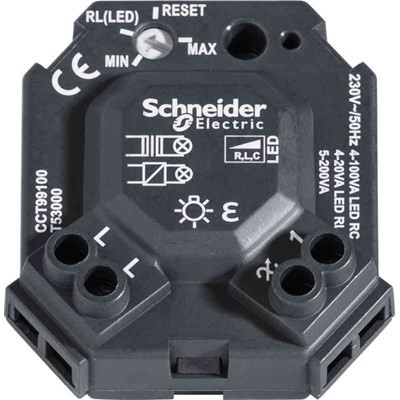

Jag utgår från att orange tråd går in i motsvarande symbol på dimmerpucken samt svart tråd till symbolen L (spelar det någon roll vilken?)
De två uttagen som finns kvar på dimmerpucken dra varsin tråd vidare till strömbrytaren (1-polig med återfjädrande knapp, Exxact serien med återfjädrande knapp),
Vart i strömbrytaren skall dessa anslutas?
/R
) Hand håller en gammal dimmer med synlig kabelanslutning och textrester på ytan.
Gamla väggdimmer med svart och orange kabel anslutna, monterad i uttaget med synlig kabeldragning.
Schneider Electric dimmerpuck med symboler för anslutning och inställningsknappar.
Svart in på L, orange på våg/pil
Kabel från L-plint på dimmern till brytare. Ut från brytare till "1" på dimmer.

Müssli och 1 till
Tackar, för hjälpen, Det funkar perfekt
