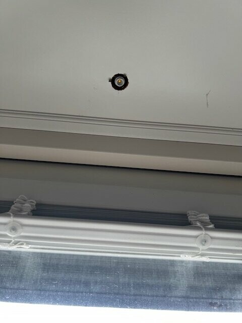

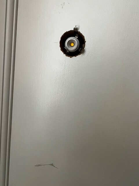

Vi har flertalet fönsterspottar som har börjat blinka nu och vi vill därför byta ut dem. Sambon skruvade bort "skyddet" från en spott men vi är väldigt osäkra på hur man gör för att byta dem? Vet inte vad det är för något som sitter uppe men jag känner igen Hide-A-Lite och är rätt säker på att det är det som sitter uppe i huset på alla spottar både i fönster och tak.
  • Fönsterspotlight utan skydd monterad i ett fönster med nedre delen av gardinstång synlig.
  • Bild på en fönsterspot som saknar skydd, monterad i taket eller väggen. Spotlampans delar och ledningar är synliga.
Det är nog bara att dra spotten rakt ur hålet. De brukar sitta med någon fjäderanordning som låser mot ovansidan på taket eller fjädrar mot hålet.
Låt kåpan på spotten sitta kvar och dra sedan i den så bör du känna om spotten släpper från taket.
