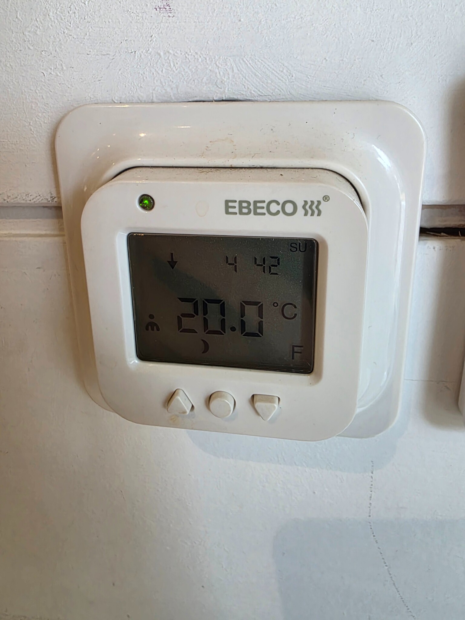

Har en äldre golvvärmethermostat i hallen. En ebeco eb350. Går den att byta ut rakt av mot en
Plejd Smart Termostat TRM-01?​
Tänker är det plug-n-play med golvgivare och elslinga?
Det finns ett par olika resistanser på golvgivare. Så det är inte helt säkert att det går rakt av. Men ofta gör det det. Det går antagligen att läsa i manualen till både den nya och den gamla vad för givare det skall vara. Och så går det att mäta resistansen i givaren.
A
Från produktbladet:
TRM-01 är en termostat för elburen golvvärme med en skärm för att styra och visa temperatur och värmeläge. Den klarar last upp till 16 A, har inbyggd rumsgivare och medföljande golvgivare.
Den kan också användas med befintlig golvgivare eller som regulator (PWM).
Så det borde fungera bra.
Ja, du kan byta rakt av med Plejds termostat.
