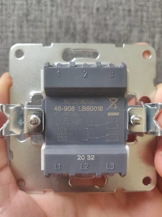

Byta ut en strömbrytare
Vad jag kan se behåller ledningarna sina motsvarande positioner på den nya gröna strömbrytare förutom att vit med två silvermarkeringar ska byta plats med blå. Men gulgrön får absolut inte användas till annat än jord och du bör låta en elektriker kontrollera hela husets elinstallation och byta det som är fel.

Ja, som andra sagt, använder man gul/grön till annat än jord så brister det så grovt i hantverket att man kan misstänka många fler allvarliga fel och det gäller i hela huset potentiellt. Inkommande vit kabel upptill på brytaren spretar också med kardelerna med risk för varmgång eller kortslutning vid kontakt med annat.
Blandningen EK och FK i samma brytare gör mig också nyfiken på hur kopplingarna är gjorda.
När du säger ledningarna behåller sina positioner menar du då exempelvis brun ovanför gul/grön?J Josth skrev:Vad jag kan se behåller ledningarna sina motsvarande positioner på den nya gröna strömbrytare förutom att vit med två silvermarkeringar ska byta plats med blå. Men gulgrön får absolut inte användas till annat än jord och du bör låta en elektriker kontrollera hela husets elinstallation och byta det som är fel.

Gulgrön i brytaren, Biltema-brytare och samma färg på kablar (markering med silvertejp) ger en ganska klar indikator på att den som gjort dwt åtminstone varit extremt snål. Är det korrekt utfört, bara snålade på material så är vägen att byta till rätt färg på ledare (brytaren har du köpt en kvalitetsbrytare så det är bra). Är det dessutom felaktigt kopplat så skulle jag inte ditt läge kolla resten av bostaden.
Ja, man skulle verkligen vilja se hur det ser ut runt brytaren och i närliggande dosor/apparater.MultiMan skrev:
Eller kanske inte egentligen...
Men jo. TS, du bör absolut se över elinstallationerna mer övergripande, det där är tecken på en attityd som riskerar att ha orsakat fler fel än detta.
Ja jag har förstått att det är nödvändigt, just nu vore det fint att få dit den nya strömbrytarentommib skrev:
