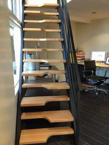

Vet inte om det går att lösa i din trappa men jag har sett en fiffig lösning på branta trappor där man vinklar eller sågar ur trappstegen om vartannat så fötterna får plats bättre.
Brant trappa med omväxlande vinklade trätrappsteg för bättre fotplacering.
Såna där är inte roliga tycker jag. Sambons syster bytte snabbt ut en sån de hade i sitt torp och jag har testat på ett annat ställe också. Känns väldigt avigt för mig. Vi har också en riktigt brant trapp i vårt 1800-talstorp. Har kraschat rejält där en gång så det blir ny vad det lider.

Spartrappa kallas det för dom som vill googla.
Det var ganska förvirrande i början men när man vant sig tyckte jag det gick bra.

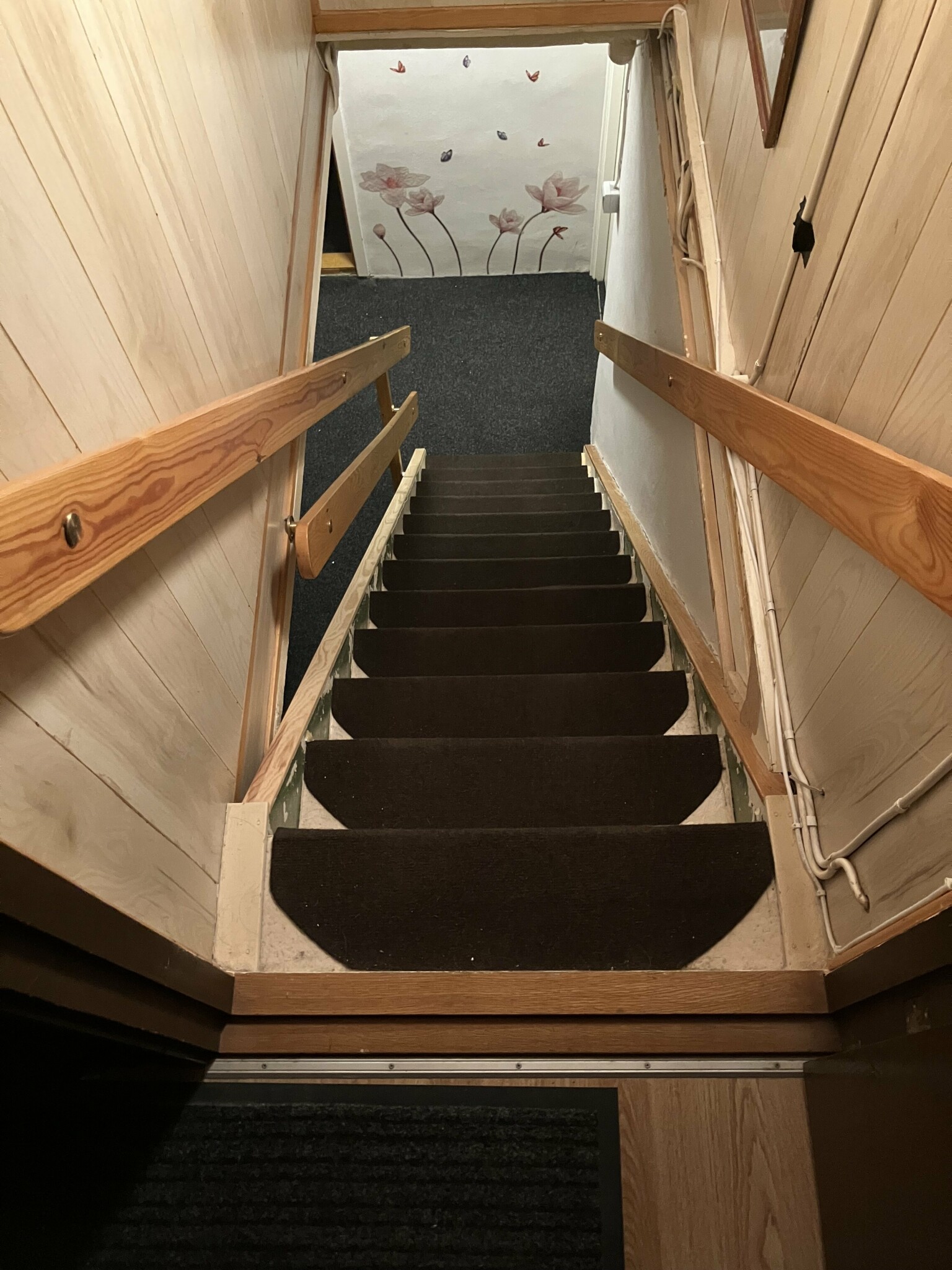

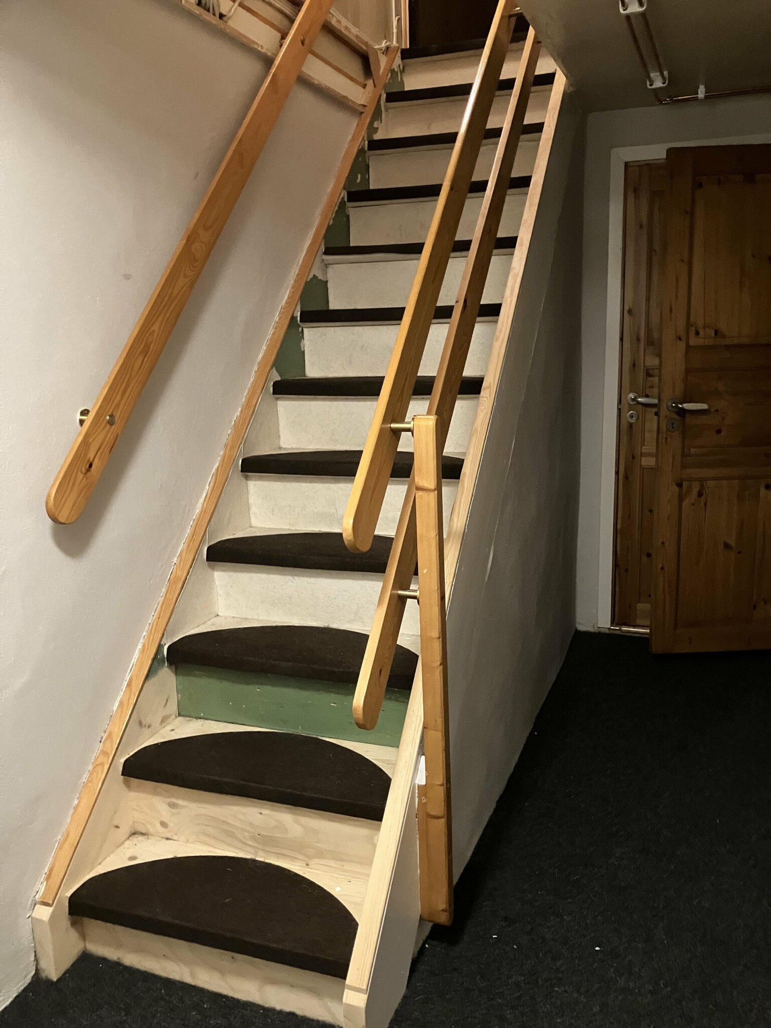

Lyckades inte lösa problemet med mindre än att jag skulle ge mig på bärande delar av huset. Behöll räcket på ena sidan och så tog jag bort den heltäckande mattan. Tog även bort den delen mellan trappstegen så jag slipper sta på tårna och hälen när jag ska upp eller ner för trappen. Köpte tiostycken handtag av den typen som man brukar ha vid badkaret. https://www.jula.se/catalog/bygg-oc...VzlKRBR3tuwFQEAQYCCABEgJOefD_BwE&gclsrc=aw.ds å ska man upp eller ner för trappen får man ett bättre grepp om dessa om man skulle halka i trappen eftersom jag har dessa på båda sidorna om. Håller man i med båda händerna och halkar i trappen tror jag att man kan hålla emot så man inte halkar och faller i trappen.

Ja, ok alla små förbättringar betyder mycket med såna trappor. Jag har kollat med byggare om att sätta in en ny trappa och såga upp i vardagsrummet och placera den på ett annat ställe, men det blir inte bra hur jag än vänder och vrider på det. Det sticker iväg en bit över 100K och det är inte alls säkert att allt blir bra ändå.
Jag har funderat på en plattformshiss istället som kan bli bra, men det kostar 150-200K att få en sån installerad.
Jävla trappa som man måste krångla sig ner i varje morgon för att duscha osv.👎

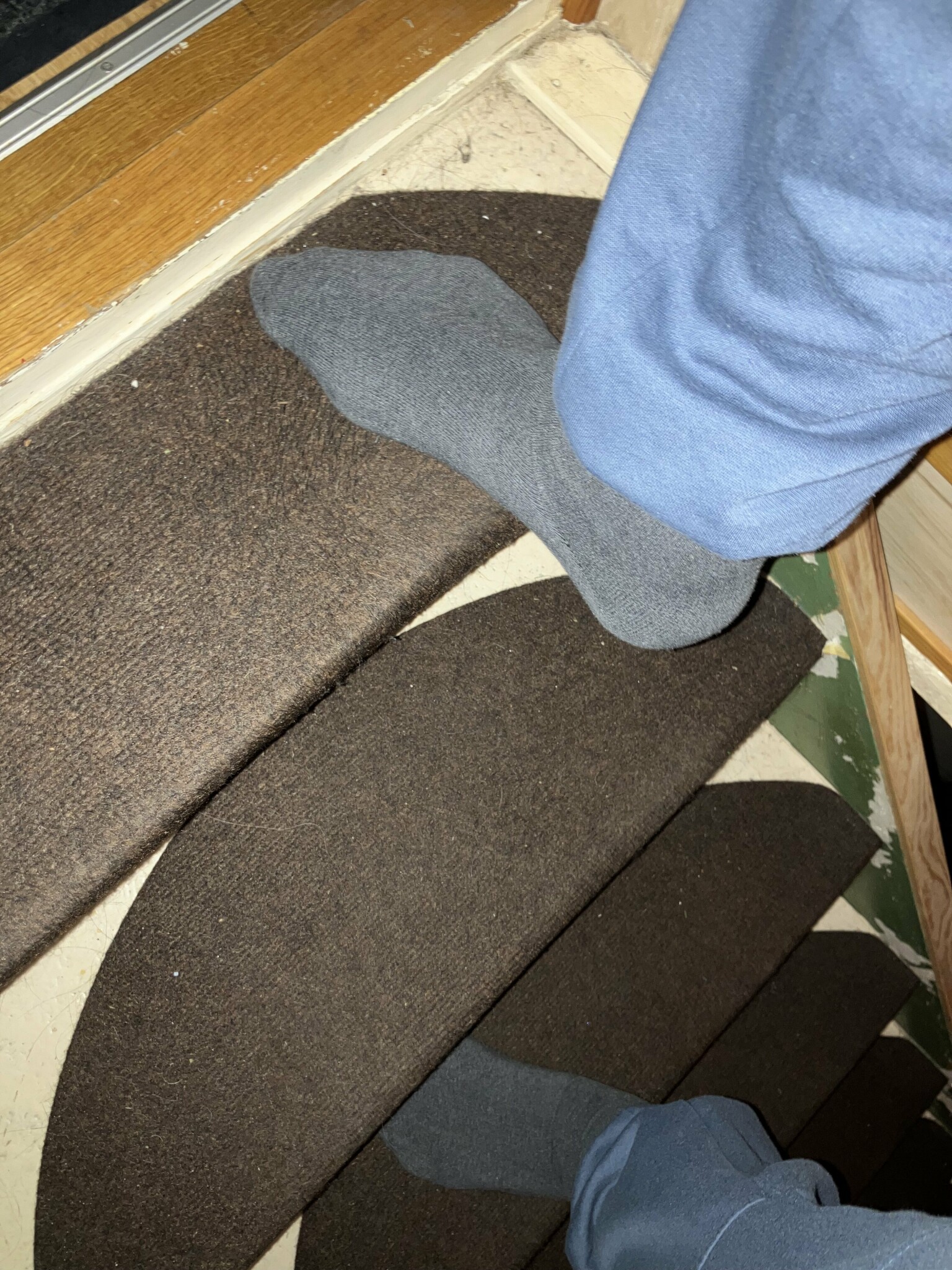

Så här ser den ut btw.
Tack för att du svarade!
  • Brant trätrappa med mörk matta och väggdekor av blommor och fjärilar längst ner.
  • Brant trätrappa med två ledstänger samt mattbeklädda steg, leder upp till en stängd dörr inomhus i ett bostadsutrymme.
  • Person går ner för en smal, mörkbrun trappa med grå strumpor.
