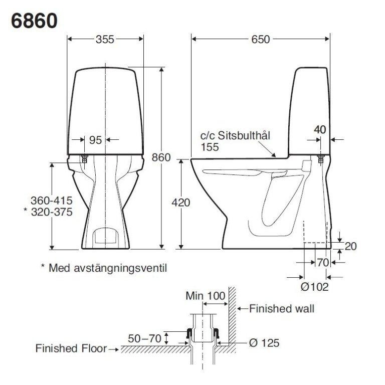

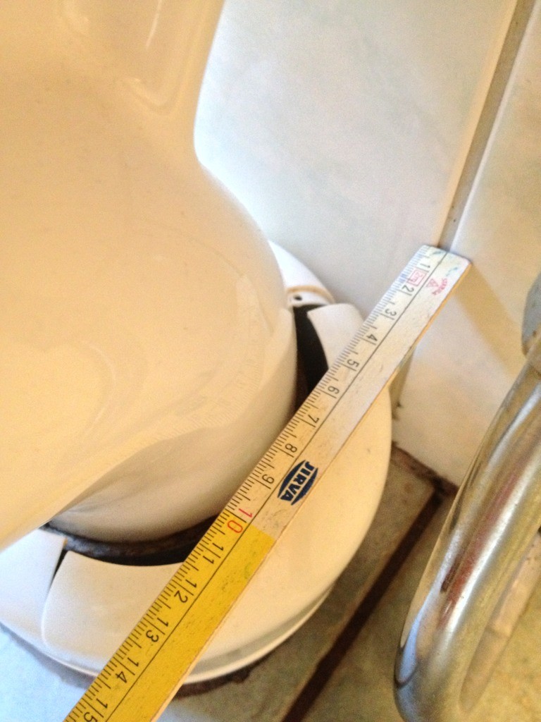

Hade tänkt byta toalettstol och har kollat på IFÖ Sign. Enligt deras specar så ska avståndet från väggen bakom toaletten till centrum på avloppsröret vara minst 100-125 mm. Vi ligger på ca 75 mm. Vad gör jag då? Finns det några mellankopplingar som man kan använda eller måste jag helt enkelt titta efter en annan stol?

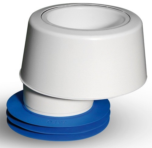

En liknande denna borde väl fungera?
http://www.rinkabyror.se/artikel/jafo-klosettanslutning-golvstos-30-stor/

Nja, det står att det är 70 mm från centrum till bakkanten av stolen. Sen står det även att det ska vara 100 mm från centrum på avloppet till väggen.vojma skrev:
Leta reda på en stol som passar utan trassel.

Japp, den löste problemet. Gjutjärnsröret som kom upp ur golvet gjorde så att det blev en klack på ca 10 mm som jag var lite orolig för, att toaletten skulle stå på den, men det gick att trycka på stosen såpass mycket så det var inget problem. Köpte en IFÖ Sign 6860 med mjukstängade lock på Frej Jonson här i Göteborg i helgen för 2 700 kr och de lät mig öppna en förpackning med excentern för att se om det skulle funka. Bra av dem tycker jag! Så nu står den nya stolen där och siliconet håller på och härdar.gstv skrev:
Hade nog funkat även utan excentern men någon form av stos hade jag behövt för gjutjärnsröret är så mycket större än stolens avlopp.
