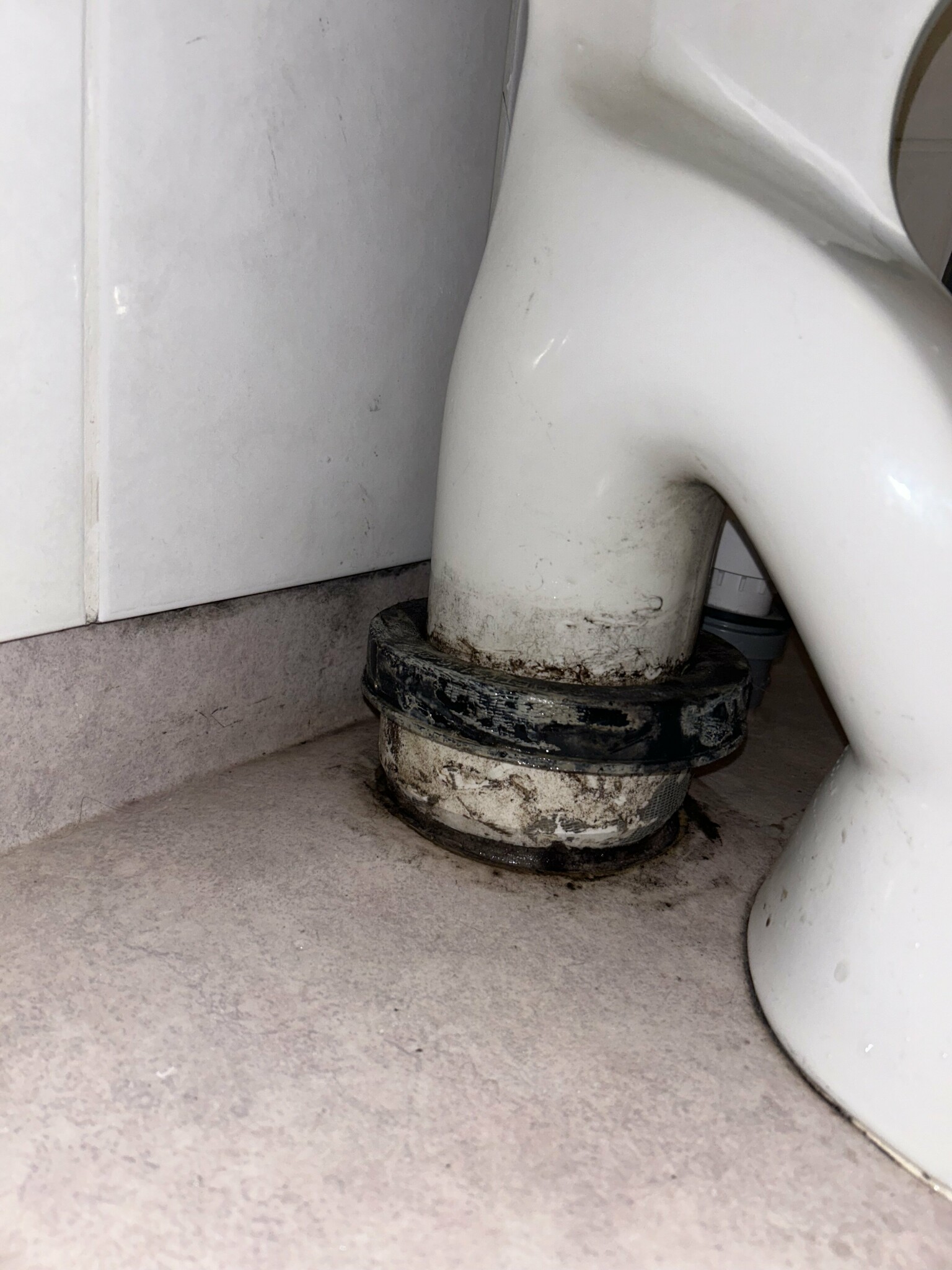

Har en gammal toalett (läs 90tal då badrummet byggdes på våning 2) med en tätning som inte är bra = blir att lukta avlopp.
Är det ett jobb man klarar av själv? Är inte helt hopplös kring hantverk men har aldrig gjort något sådant innan.

Såhär har tidigare ägare löst det :-/
  • Hemmabyggd lösning med silvertejp runt ett rör, hand justerar rörhållare.
Om avloppet är vettigt med dimensioner från vägg så är det mycket enkelt att lyfta dit en ny toastol. Det finns avloppsmuffar man kan använda för att få det tätt.
Sedan har du givetvis anslutning till vatten, kan vara enkelt men beror på förutsättningarna - hur ser det ut?
Ta några foton så får du mer precisa råd.

Sorry, läste det först som att du ville byta ut toastolen.
Är den ok så finns det som sagt gummimuffar som tätar mot avloppet, det du visar ser oerhört skumt ut. Kanske bara att rensa bort allt detta skit och sätta en lämplig gummimuff där.

Tack för råd! Tänker byta ut toastolen och fixa tätningen samtidigt :-)

Om inte gummimuff passar/räcker/fungerar så finns det sanitetskitt/avloppskitt/tätningsmassa,

Såhär ser rören ut 😅

Ta bort hela plastkoppen så vi ser hur avloppet ser ut som kommer upp ur golvet!

Då lär jag ta bort silvertejpen då 😅
  • Hand justerar ett vitt rör täckt med silverfärgad tejp vid golvet.
Verkar som du har en kulventil där till inlopp toastol, även flexslang: mycket bra och gör det mycket enkelt att lyfta dit och ansluta en ny toastol.
Det vi inte ser är vad som döljer sig bakom detta plastskräp under huven, men jag antar att det är ett helt vanligt standardmässigt avloppsrör därunder som kan tätas med gummimuff och eller Unigum. Kanske att man proppat in en massa plast där för att tidigare tätning blivit dålig, eller att man inte visste vad man ska göra.

Ta bort hela den vita skyddskåpan, den är delbar.
Ta även bort silvertejpen.
Ett råd: byt inte toastol en helgdag. Det gjorde jag (för mååånga år sedan i mitt gamla hus) i övervåningens badrum. Det visade sig att avstängningen i källaren beckat igen och inte var helt avstängd. Det gick åt tonvis med frottehanddukar samt jour-vvs'are.

Det är kanske inte ett jättedåligt tips du fick, men din installation ser inte uråldrig ut och du har kulventilen lätt tillgänglig. Testa om det verkar gå att stänga av vattnet ordentligt (spola, och se om vatten fylls på igen).
Vet inte om hus eller lägenhet, men bor du i hus kan du säkert stänga av vatten även tidigare (utan att grannar påverkas :)). Du kan testa att det fungerar innan du börjar, om du inte litar på kulventilen vid wc.
