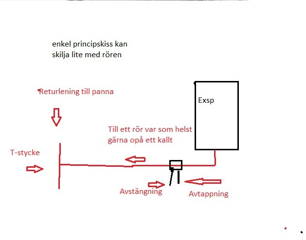

Tack för alla tips, snälla, kan någon av göra en liten skiss på montaget med expkärl, rör, ventil med avtappning, ventilpaket mm? jag får inte ihop det i mitt huvud :rolleyes::rolleyes::rolleyes:
Jag tar och beställer hem exp kärl 80L och ventilpaket och 2,5m 22mm hårt kopparrör till att börja med, ser inte på bilderna i katalogen i katalogen hur allt ser och hur det ska monteras. Stödhylsa verkar inte behövas på hårda kopparrör med 1mm tjocklek?
Kanske det här kan ge någon vägledning, bara lite enkelt
  • Enkelt schema över rörsystem med komponenter för returledning, avstängning och avtappning.
Tack
Sitter ventilpaket direkt på kärlet?
J johan5588 skrev:
Tack
