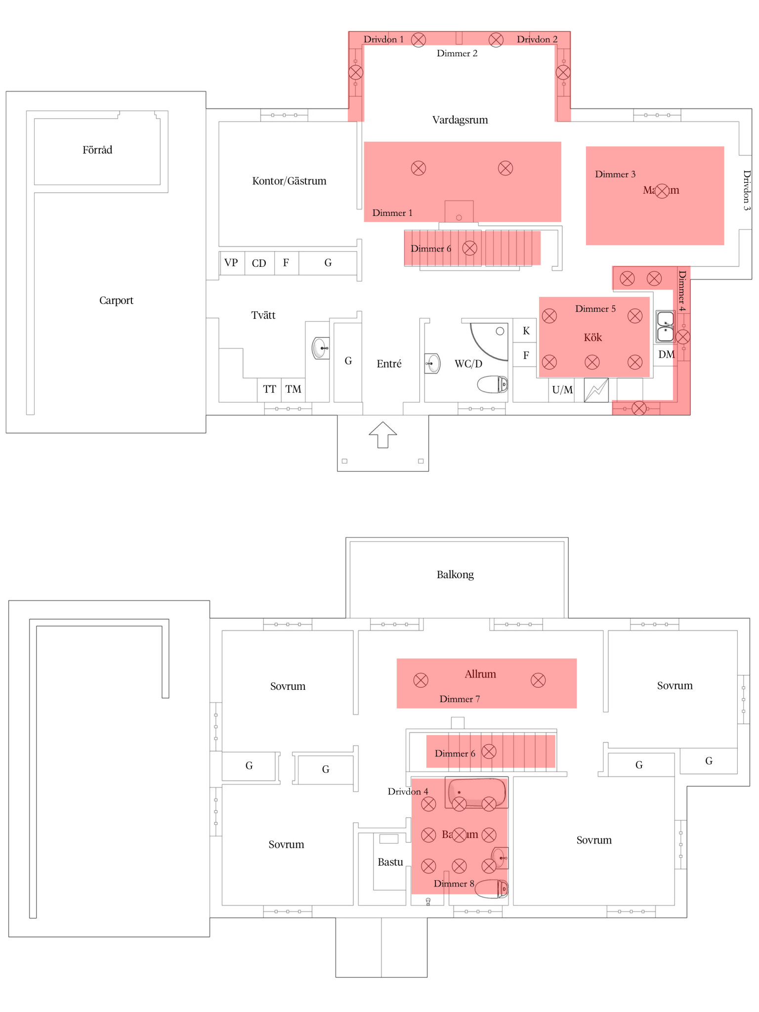

Har köpt hus som har flertalet dimbara lampor. Räknat till 8 dimmers men kan ha missat nån. Samtliga verkar vara för halogenlampor. Jag är intresserad av att byta till LED istället.
Innan jag får pekpinnar så tänkte jag nämna att jag kommer be elektriker göra det i samband med annat pul i huset. Men av rent intresse hade jag velat veta hur stor grej det blir.
Bakom varje dimmerknapp så ser det ut att sitta en identisk puck (40-315VA) utom den som går till lamporna i fönstret i vardagsrummet (20-315VA).

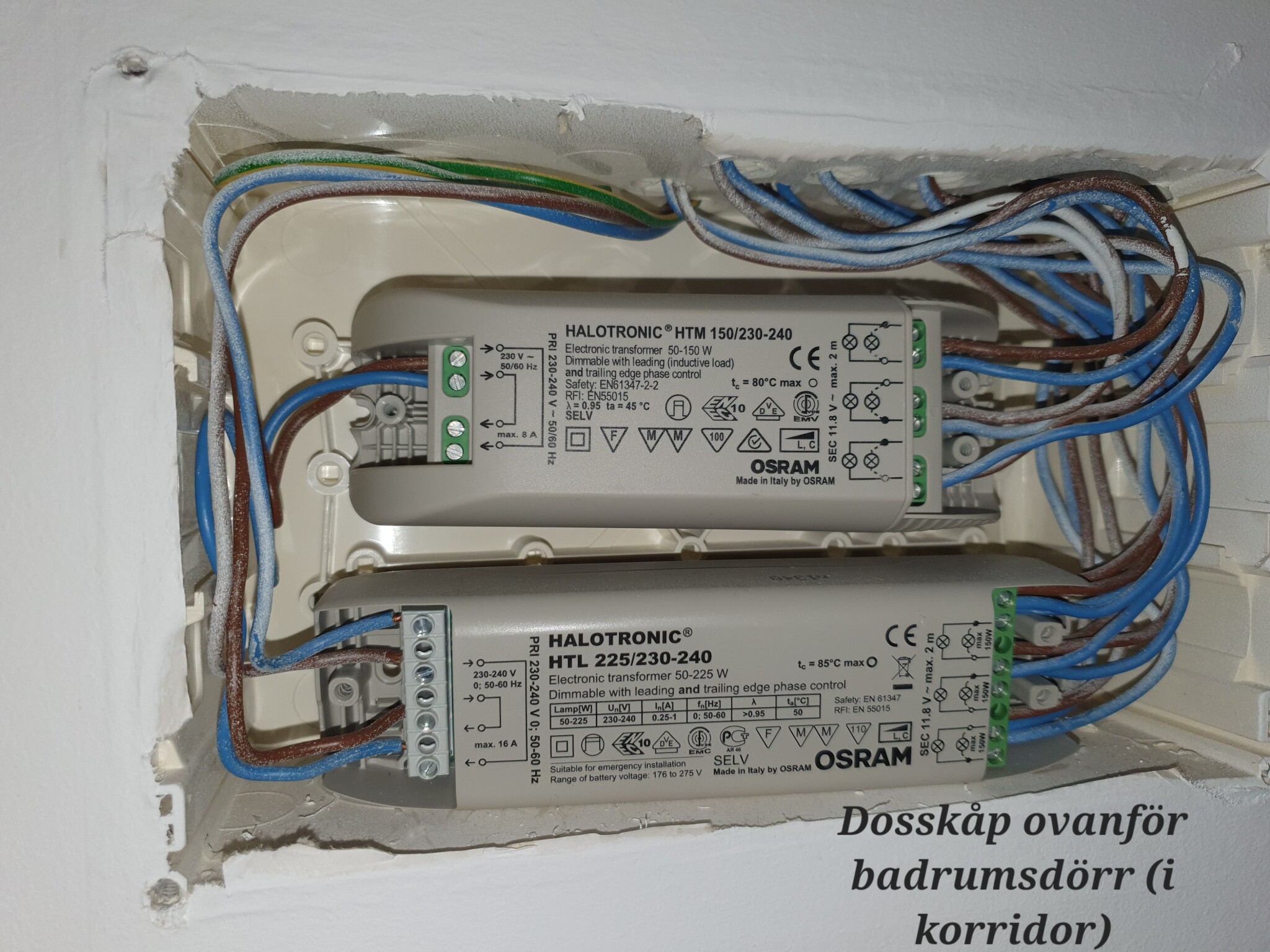

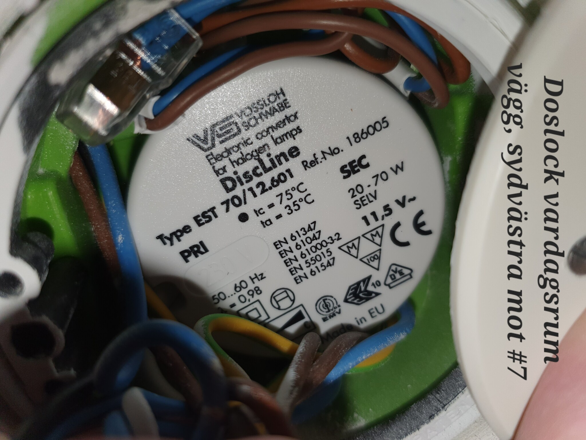

När jag sen kollat bakom doslocken inser jag att det verkar finnas lite olika drivdon. Jag hittar tre sycken på nedervåningen som alla är identiska små puckar. Och sedan två större på övervåningen i anslutning till badrummet.
Här är mina frågor:
1. Måste man byta ut både själva dimmern och drivdonen?
2. Jag tänkte passa på att be elektriker installera typ plejd/shelly eller dylikt. Behöver jag byta ut både dimmern bakom knappen samt drivdon samt lägga till plejd-puck bakom varje knapp? Eller skulle det räcka med att slänga in en plejd-puck och byta drivdon?
3. Nån som vågar sig på en gissning vad det skulle kosta att få en elektriker till att byta ut alla 8 dimmers till LED och installera plejd/shelly bakom dem?
4. Av ren nyfikenhet: Varför verkar bara vissa lampor kräva drivdon? T.ex. i köket hittar jag inga som helst sådana. Styrs allt av själva dimmerknappen eller är det jag som bara letat dåligt?

Jo du får nog byta ut det där. Det verkar inte alls vara kompatibelt med modern led.
Dimmer och drivdon måste prata samma språk för att kunna dimmra och bägge måste vara gjorda för led och rätt drivspänning/ström och min/max-effekt.
Ibland är dimmer inbyggt i drivern.
Du får väl ta in lite offerter från olika firmor. Bara en dimmer går ju på cirka 500 kr/st så det blir ju fort dyrt bara av det som exempel.
Det finns ju så kallade ersättare för halogen som är gjorda för att kunna byta ut vid renovering.
